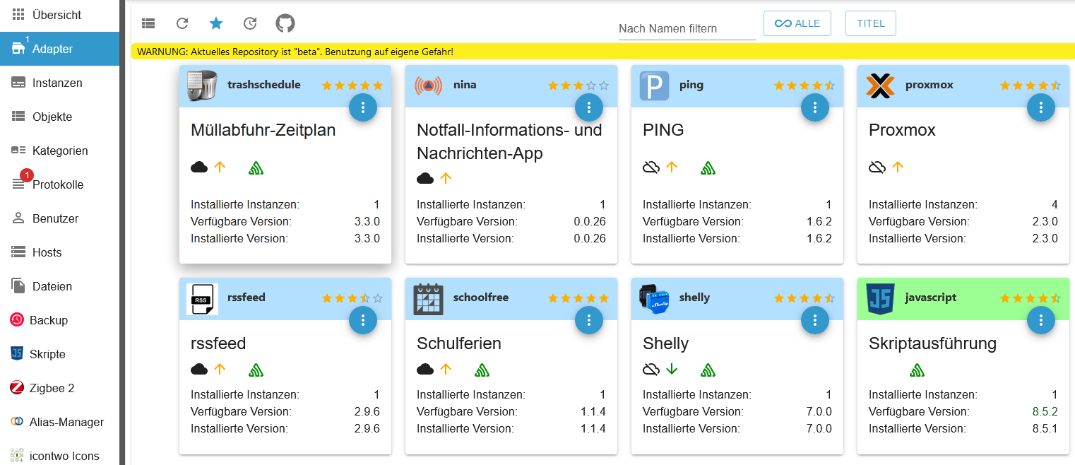

      Mit wird grade im Admin angezeigt, dass der js-Adapter upgedatet werden kann, es fehlt aber das "Update Symbol" mit dem ich das normalerweise starte. Firefox Browser, Refresh hatte ich schon gemacht:
      Wie man sieht, Beta-Repo, alles up-to-date, node.js 18.20.3npm 10.7.0, js-controller 6.0.1
      Homoran mcm1957 2 Replies Last reply Reply Quote 0

            @homoran Sorry, hatte ich nicht gesehen, ja ist da schon als Problem gemeldet.

              admin 7.x.x wurde ZURÜCKGEZOGEN. Bitte auf die derzeit aktuelle LATEST (6.x.x) downgraden.
              Es gibt noch andere offene Problem mit admin 7.x.x. Siehe issues im repo

                @mcm1957 ja, ich geh zurück auf die 6.17.14
