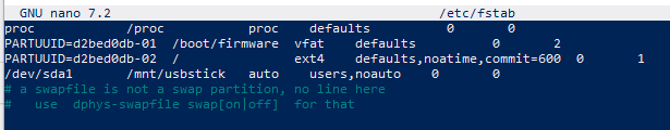

      bekomme ums verrecken nicht den USB Stick gemountet, damit backups darauf speichern kann.
      mount Punkt habe ich erstellt (/mnt/usbstick) und die fstab sieht so aus:
      Im backitup adapter habe ich es so eingestellt unter NAS/Kopieren:
      Und das log sieht so aus:

            @final
            Welches Dateisystem ist auf dem Stick?
            Die Einträge in der fstab entsprechend anpassen.

                    final @Thomas Braun last edited by
                    @thomas-braun
                    kannst du mir dafür kurz die konsolenbefehle posten um den stick mit ext4 zu formatieren?
                    in der fstab ersetze ich dann "auto" mit ext4?
                    sonst sieht alles ok aus? Ist es ein Rechteproblem? Oder wird der Stick nicht richtig gemountet?
                    Bin nicht sicher wie ich die Fehlermeldung im log interpretieren soll.
                        @thomas-braun
                        lief gut durch. Nach einem neuen mount kam das hier:
                        mount: (hint) your fstab has been modified, but systemd still uses
                               the old version; use 'systemctl daemon-reload' to reload.
                        fstab muss ich noch schauen
                            ok, jetzt sollte mount-seitig alles passen.
                            Dateisystem auf ext4
                            Stick über die UUID in der fstab eingetragen
                            fstab mit sudo mount -a neu eingelesen
                            passt denn die Einstellung im backup adapter überhaupt (siehe oben)?
