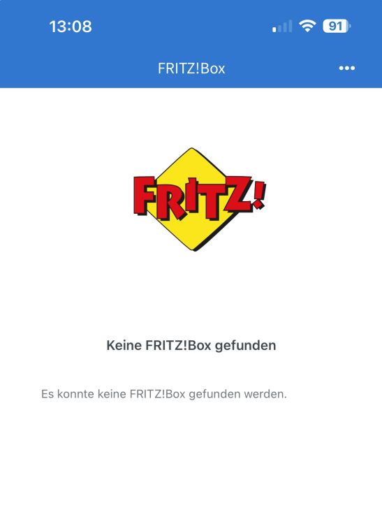

      Danach ist bei mir keine Verbindung mehr möglich.
      Weder die AVM FON App verbindet sich mit der Box, noch der fb.checkpresence Adapter.
      Auch der Pi.Alert kann sich bei mir nicht mehr mit der FritzBox verbinden.

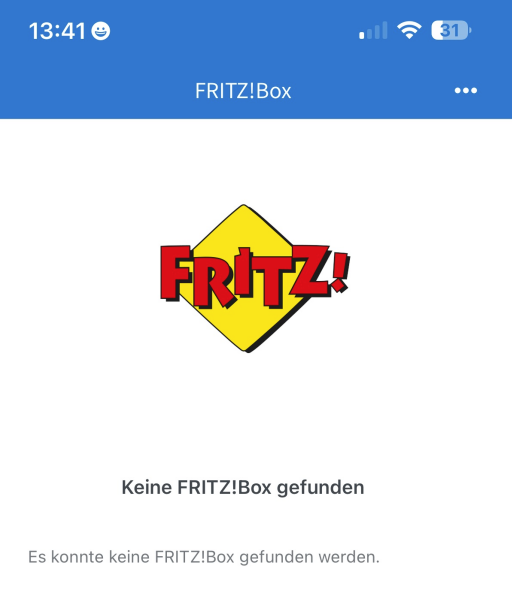

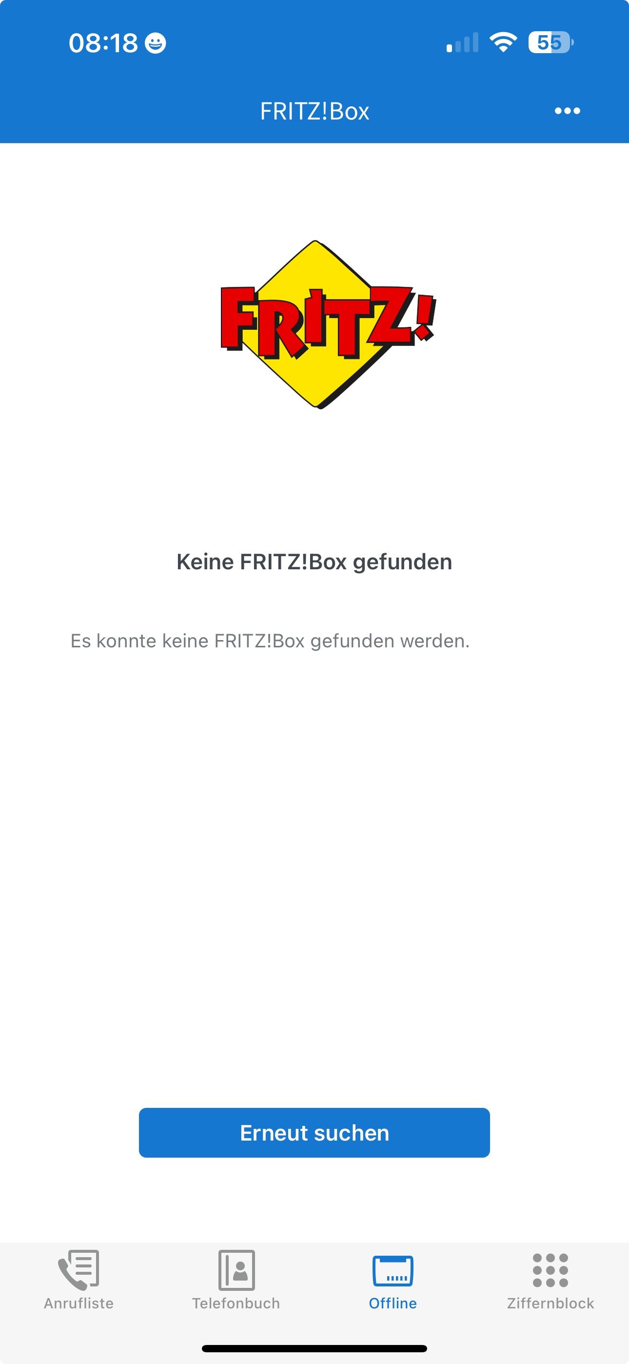

              Auch die AVM FON App verbindet sich wieder nicht.

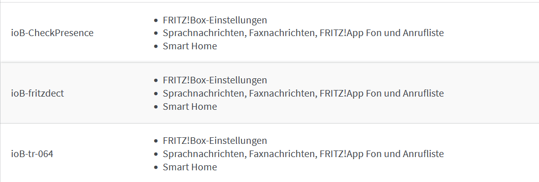

                              AVM kann es sich nicht erklären.
                              Habe denen nun mal die Zugriffe vom ioBroker aus durchgegeben:
                              Adapter: fb-checkpresence
                              alle 60 Sekunden
                              Adapter: fritzdect
                              alle 300 Sekunden
                              Adapter: tr-064
                              alle 10 Sekunden
                              Adapter: upnp
                              keine Angaben
                              Ich finde das jetzt nicht exessiv ...

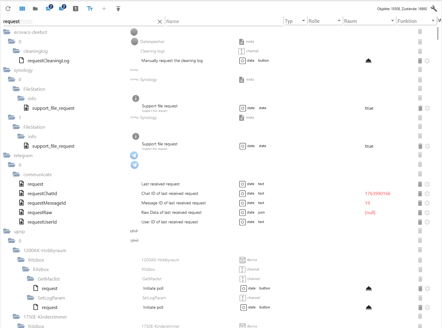

                              Ro75 3 Replies Last reply Reply Quote 0
                              • Ro75
                                Ro75 @myssv last edited by Ro75
                                @myssv sagte in Vorsicht vor Update der FritzBox (7530ax auf 7.81):

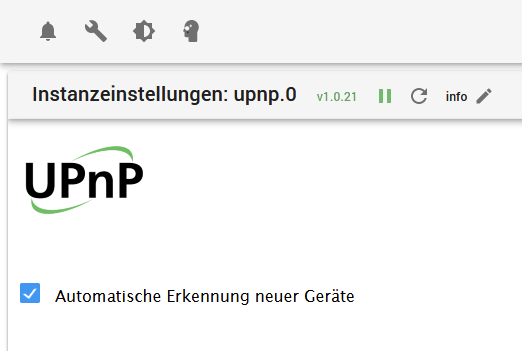

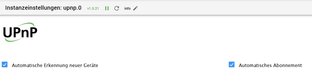

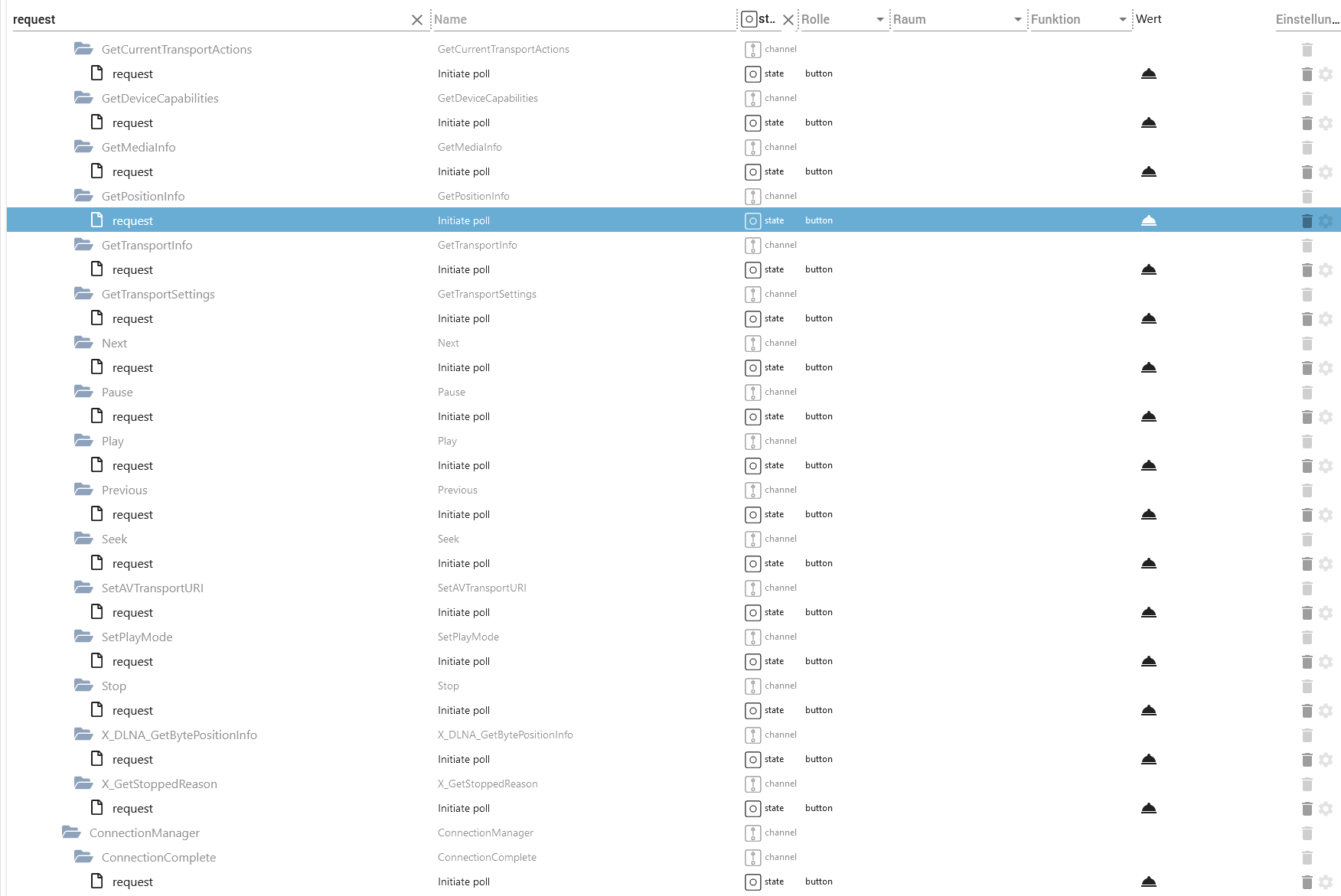

                                Adapter: upnp
                                kommt drauf an, bei wie vielen dieser Datenpunkte (request) du da etwas über das "Zahnrad" (Cron) konfiguriert hast.
                                Ro75.

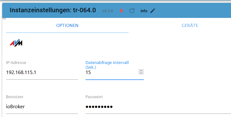

                                  Adapter: tr-064
                                  alle 10 Sekunden
                                  gehe mal etwas höher, z.B. 15 Sekunden
                                  Ro75.

                                    fb-checkpresence.0	2024-06-13 12:04:40.043	warn	checkDevices: getDeviceList: Hosts:1 X_AVM-DE_GetHostListPath AxiosError: timeout of 6000ms exceeded
                                    Es wird aber laut Log ja nur von einem Adapter berichtet. Du hast aber insgesamt 4 Adapter aufgelistet. Also gehe ich mal davon aus, dass du die auch nutzt. Und von den 3 anderen kommt nichts im Log? Wenn nein, dann solltest du ggfs. mal bei "fb-checkpresence" näher nachfragen. Dann scheint dieser "intern" etwas auszulösen.
                                    Ro75.
                                      myssv @Ro75 last edited by

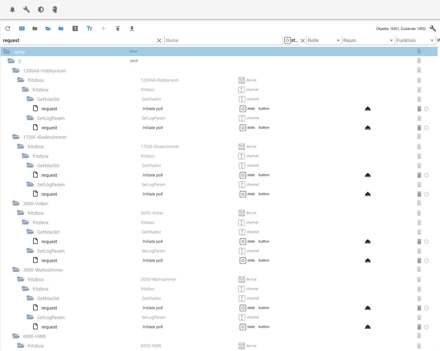

                                      @ro75 sagte in Vorsicht vor Update der FritzBox (7530ax auf 7.81):
                                      Die sind alle hellgrau, also unbearbeitet:
                                      Ro75 1 Reply Last reply Reply Quote 0
                                        Testweise mal gemacht:

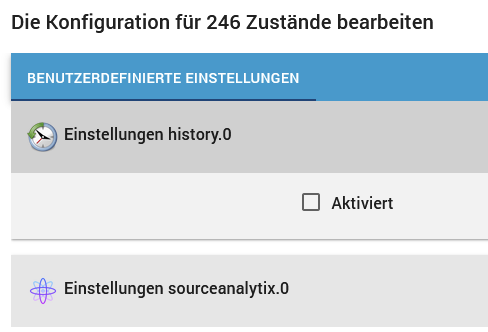

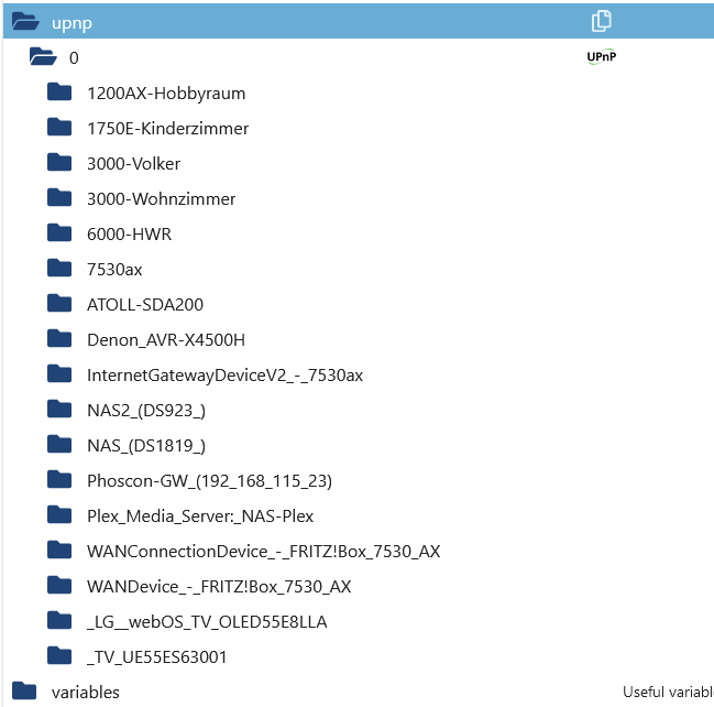

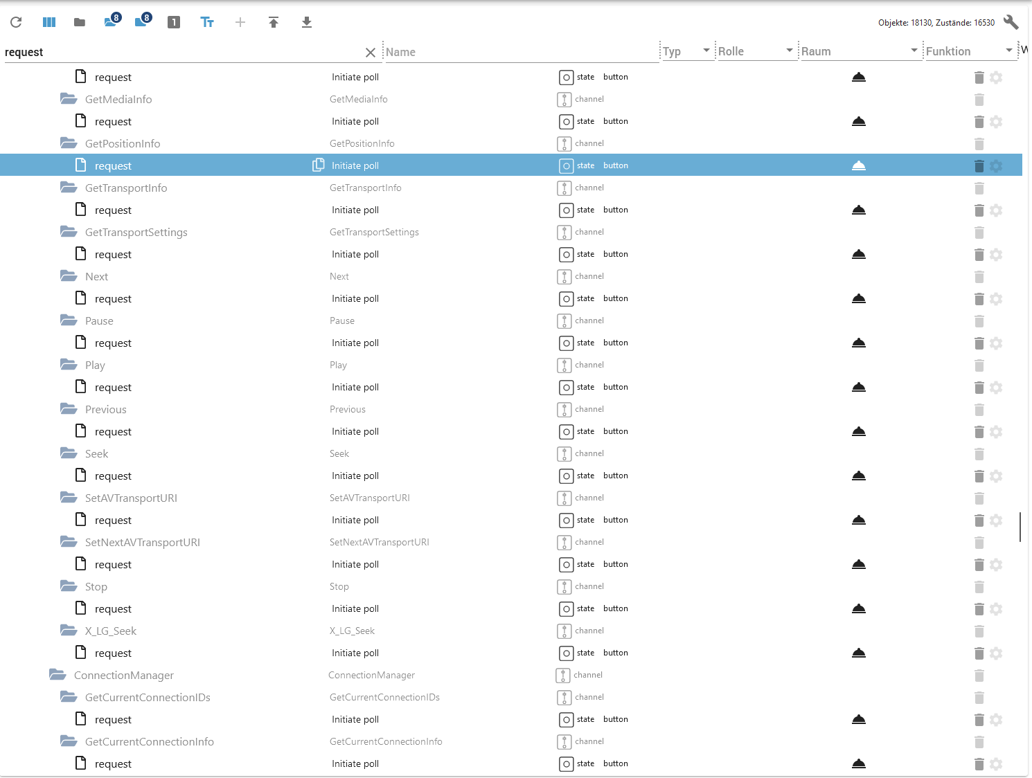

                                          @myssv die Liste ist laut "Balken rechts" länger. Es betrifft aber nur alles was mit Firtzbox zu tun hat, der Rest interessiert in dem Fall nicht.
                                          Ro75.
                                            Mehr ging aber nicht in den Screenshot. Ich habe alle 7 Ebenen eingebelndet und geprüft. Alles grau 🙂
                                            852
                                            89
                                            5920
