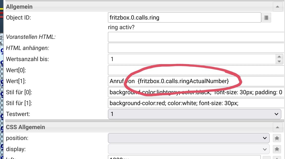

          Homoran Global Moderator Administrators @sigi234 last edited by Homoran
          @sigi234 sagte in unbekannte Quelle im log:
          Denke da ist wo ein binding falsch
          hat man das vor 10 Jahren schon verwendet?
          Müsste ich mal weiter unten in den CSS Einstellungen suchen.
          EDIT: Ich wüsste aber nicht wo ein json verwendet wird
          Edit2: ja, ruhr70 hat damals schon bindings verwendet
