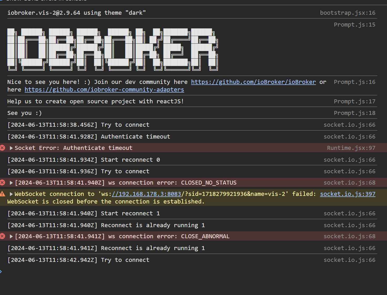

      F12 brachte folgendes:
      Wie gesagt ich hab eigentlich nichts geändert seit gestern, wo ist das Problem?

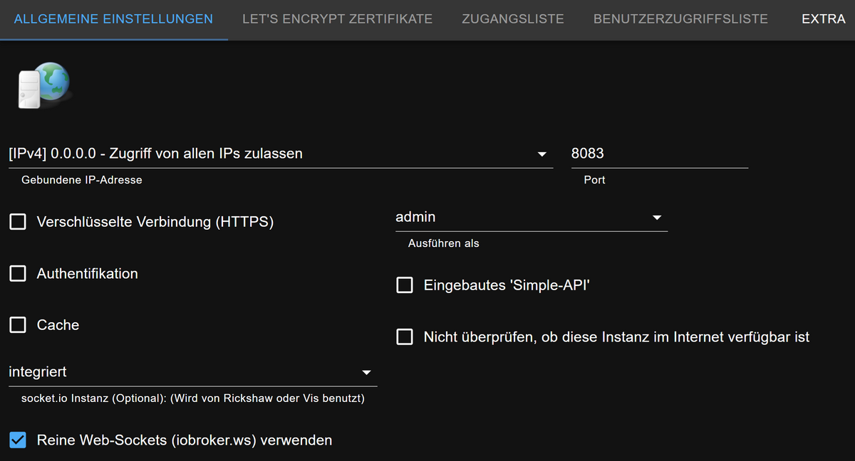

        Wie sind die Einstellungen vom WEB-Adapter. Wurden Adapter aktualisiert?

            @icebear mach nur mal testweise ohne Haken.
            Ro75.
            icebear 1 Reply Last reply Reply Quote 0
            • icebear
              icebear @Ro75 last edited by
              @ro75
              Hm, ohne Haken gehts. Aber warum? Ich hab doch nichts verändert.

                    @icebear habe genau die gleichen Versionen am Start. Beobachte es einfach ohne Haken. Ich habe den auch raus gemacht, nachdem bei mir die VIS immer wieder "eingefroren" war.
