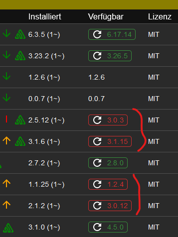

      ich habe meinen IObroker neu installiert und habe gerade festgestellt, dass in der Adapterliste manche Versionsnummern rot sind. Was bedeutet das und wie kann ich es beheben?
      DJMarc75 Thomas Braun 3 Replies Last reply Reply Quote 0
      • DJMarc75
        DJMarc75 @ichwersonst last edited by DJMarc75
        @ichwersonst sagte in IObroker neu installiert:
        klick einfach mal drauf 😉
        Deine Versionen vom JS usw scheinen nicht aktuell/unterstützt zu werden.
        edit: mit JS meinte ich den JS-Controller

                • DJMarc75
                  @ichwersonst
                  mit "rot" meinst Du das ?
                  • I
                    ichwersonst @DJMarc75 last edited by
                    @djmarc75
                    genau nur das ich auch das aktualisierungssymbol nicht davor habe ^^
                    • DJMarc75

                                Thomas Braun Most Active @ichwersonst last edited by
                                Display-Server: true
                                Schalt den aus.
                                sudo systemctl set-default multi-user.target
                                Bring nodejs auf Version 20:
                                iob nodejs-update 20
                                Danach die Adapter aktualisieren.
                                iob update
                                iob upgrade all -y
                                W: http://phoscon.de/apt/deconz/dists/bookworm/InRelease: Key is stored in legacy trusted.gpg keyring (/etc/apt/trusted.gpg), see the DEPRECATION section in apt-key(8) for details.
                                Leg das phoscon-Repo nochmal an.
                                sudo rm /etc/apt/sources.list.d/decon*
                                wget -qO- http://phoscon.de/apt/deconz.pub.key | sudo gpg --dearmor -o /usr/share/keyrings/deconz.gpg > /dev/null
                                sudo sh -c "echo 'deb [signed-by=/usr/share/keyrings/deconz.gpg] http://phoscon.de/apt/deconz $(lsb_release -cs) main' > /etc/apt/sources.list.d/deconz.list"
                                I 3 Replies Last reply Reply Quote 0

                                  • I
                                    ichwersonst @Thomas Braun last edited by
                                    @thomas-braun
                                    Shelly Instanz wird noch nicht angezeigt
                                    Und das hier stand jetzt in den logs
                                    host.raspberrypiVPN
                                    2024-06-13 17:11:50.267	error	cannot call visUtils: Not exists
                                    sayit.0
                                    2024-06-13 17:08:13.766	error	amixer is not available, so you may hear no audio. Install manually!
                                    sayit.0
                                    2024-06-13 17:08:13.762	error	stderr: amixer: Cannot find the given element from control default
                                    host.raspberrypiVPN
                                    2024-06-13 16:58:22.752	error	cannot call visUtils: Not exists
                                    • I
                                      @thomas-braun
                                      okay der shelly adapter ist jetzt da.
                                      Warum gibt es den VW connect adapter nicht mehr?
                                      Bzw. wie kann ich ihn wieder installieren?
                                      Thomas Braun DJMarc75 2 Replies Last reply Reply Quote 0
                                        @ichwersonst
                                        vw-connect
                                        github:	0.6.0
                                        latest:	0.6.0 for 63 days
                                        stable:	-.-.-
                                        Also nur als Beta verfügbar.
                                        • DJMarc75
                                          @ichwersonst
                                          Nur mal so am Rande die Frage:
                                          Du hast den iob "neu" installiert... und auch vorher der SD/SSD neu und frisch das passende Debian gegönnt, oder iob einfach so drüber gebügelt ?
                                          • I
