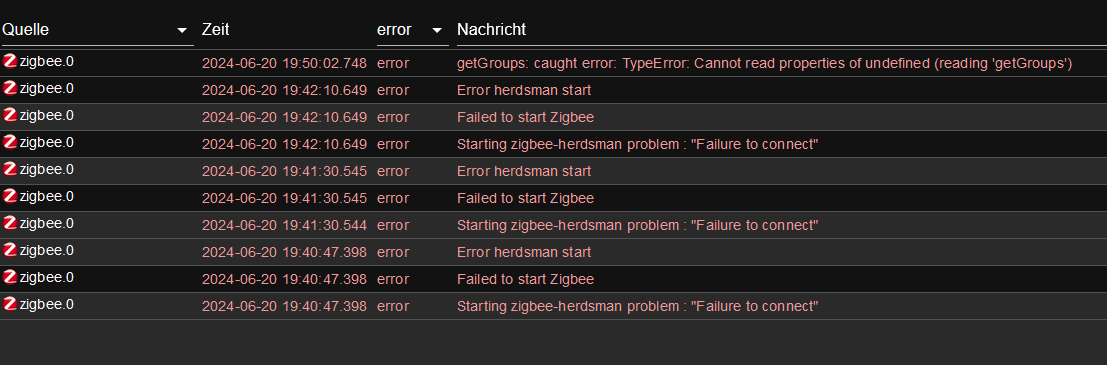

                  @mrjeschke Also das ganze hat auch nicht geholfen. Fehler kommt weiterhin. 9b79f129-c035-463b-9d0d-5fd5bd9ed78e-grafik.png

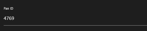

                                    Also habe nur den Anschlussnamen geändert, der Rest ist wie vorher:
                                      mrjeschke @stefu87_CH last edited by
                                      @stefu87_ch
                                      Was sagt das log?
