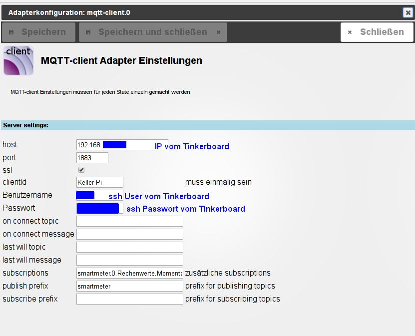

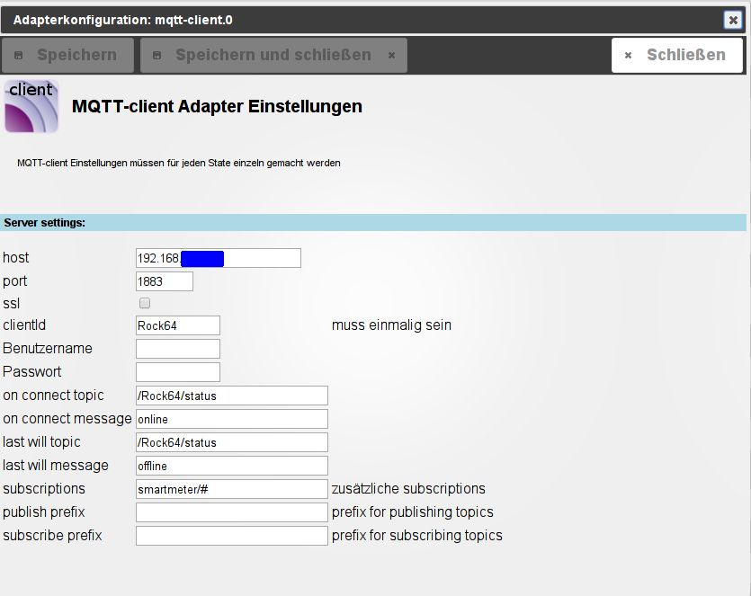

      Ich habe also auf dem RasPi einen mqtt Client installiert (so habe ich das Prinzip zumindest verstanden) und versucht zu konfigurieren.
      Da hört es schon auf. Ich weiß nicht was ich in die Felder eingeben muss, die Github Hilfe hilft mir nicht wirklich weiter, insbesondere der Teil mit den einzubindenden states https://github.com/Pmant/ioBroker.mqtt- … e-settings ist für mich nicht nachvollziehbar. Diese Punkte finde ich nicht. (Vielleicht auch weil wegen Konfigurationsfehlern zum mqtt client noch gar keine Objekte angelegt wurden??)
      Konfigurationsversuch:
      log:
      mqtt-client.0	2017-09-07 18:25:00.065	error	TypeError: Cannot read property 'topic' of undefined at Socket. (/opt/iobroker/node_modules/iobroker.mqtt-client/client.js:119:92) at Socket.onack (/opt/iobroker/node_modules/socket
      mqtt-client.0	2017-09-07 18:25:00.063	error	uncaught exception: Cannot read property 'topic' of undefined
      Kann mir da bitte jemand virtuell unter die Arme greifen?
      Im Endeffekt soll daraus auch eine Noob-fähige Anleitung für die Doku abfallen!
      Rainer

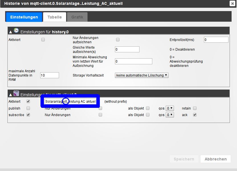

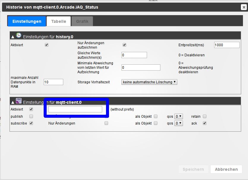

        Lass erstmal die Felder subscriptions und publish prefix leer.
        Wenn du States an den MQTT-Broker senden willst, dann konfigurierst du das wie bei History, also direkt bei den Objekten im Admin.
          Mann bin ich blind.
          Ich hatte da nachgesehen, aber das Zahnrad nicht angeklickt 😞
          Das ist doch nur für history :oops: :oops:
          Ok, dann teste ich mal

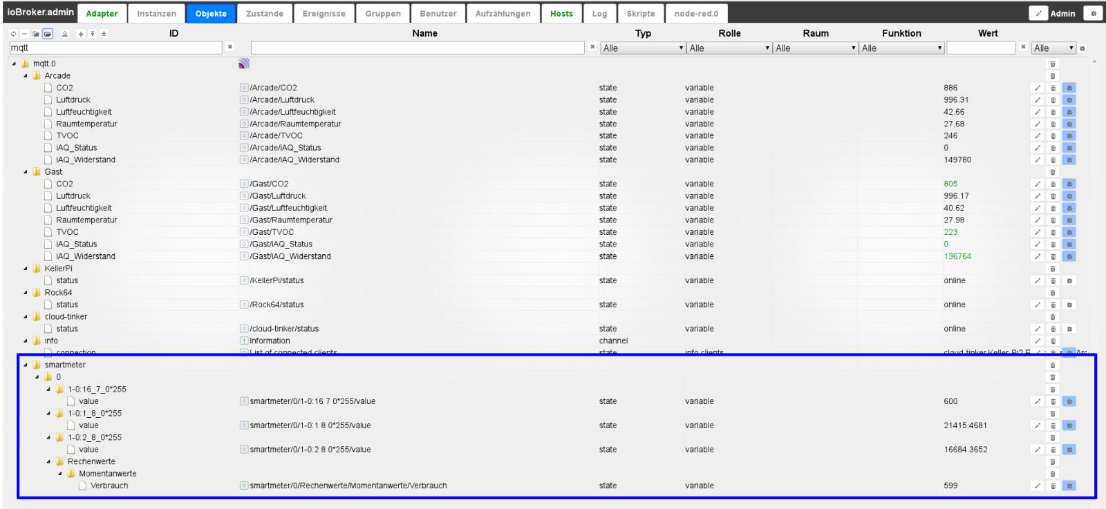

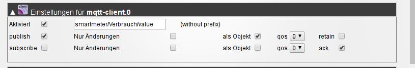

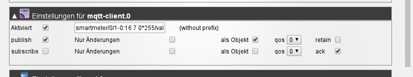

            Habe einen State aktiviert und die subscriptions und den prefix aus der Konfig herausgenommen.
             ![144_adapter_mqtt_client_states.jpg](/assets/uploads/files/144_adapter_mqtt_client_states.jpg)
            Muss ssl eingeschaltet sein, oder kann ich das erst mal ohne versuchen? Bei Zugriff auf "nicht localhost"?
            Rainer
              Pman last edited by
              Puh, das Topic, zu dem publishen willst hat sehr viele Sonderzeichen, änder dies doch mal in etwas einfaches, was nur aus Buchstaben und den Trennern "/" besteht. Vielleicht geht da etwas kaputt.

                      im broker habe ich den Smartmeter-Verbrauch (noch) nicht.
                      Aber alle mqtt-Werte, die sich bereits auf dem broker tummeln jetzt auch im client.

                            Nun kann man bei Objekten im Admin eine Synchronisation mit dem Broker herstellen. Dies geht nur in Senderichtung zum Broker (publish) oder auch in Empfangsrichtung vom Broker (subscribe).
                            "als Objekt" senden solltest du erstmal nicht verwenden. Dabei wird nicht nur der Wert, sondern der gesamte State (timestamp usw.) als JSON gesendet.

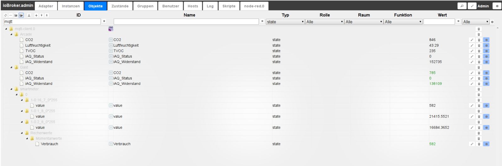

                                      client ist grün und auf dem broker kommt der ausgewählte State an, und wird aktualisiert.
                                      lediglich werden auch States vom broker-Tinkerboard auf dem client subscribed, wohl weil ich im MQTT-Adapter unter
                                      MQTT Einstellungen
                                      Maske für Bekanntgeben von eigenen States:
                                      mqtt.0.*
                                      eingeben musste, weil sonst dort irgendetwas mit States aus dem Tankerkönig Adapter kollidierte.

                                          Seit eben habe ich alle möglichen Werte zur Verfügung. Außerdem Werte, die auf dem Raspi per js gerechnet werden, müssen auf dem Tinker nicht nochmal gerechnet werden, sondern werden einfach mit ausgelesen.
                                          Außerdem wächst die Non-Homematic-Gemeinde bei ioBroker, da bin ich gerade dabei nach Möglichkeiten zu suchen ein Einsteigertutorial für non-HM User zu schreiben.
                                          Arduino / WeMos und Co. sind da oft verbreitet, und da bietet sich auch MQTT als Thema an.
