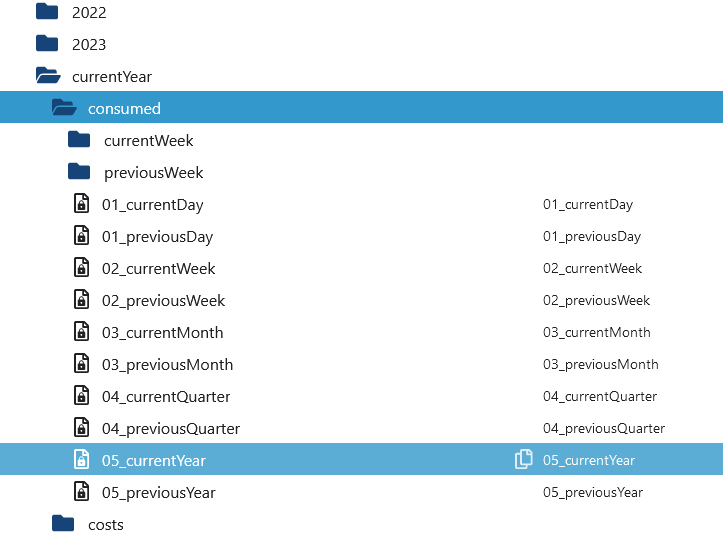

        @tritanium sagte in Frage zum Wandeln / Importieren eines Scriptes:
        gibt es eine Möglichkeit dieses ggfs. automatisiert beim Import zu machen?
        Nö
        Allerdings gibt es einen Adapter SourceAnalytix, der genau das macht was dein Script kann

          Ich weiss, aber leider nur bedingt:
          Es fehlt mir im SourceAnalytics die "Hour" Werte für eben die Stunde.... deshalb habe ich "beides" (das JS für meine Stündlichen Verbräuche & den SA für den Rest im Einsatz)
          Könnte der SA auch Stündiche wäre das schon echt klasse, aber leider nicht.... dahher ja auch meine Frage, ob mir jemand hilft das Script zu migrieren 🙂

            @tritanium es gibt noch den statistics Adapter
