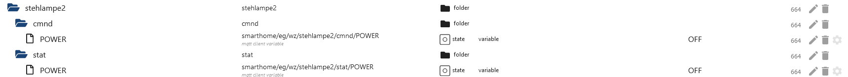

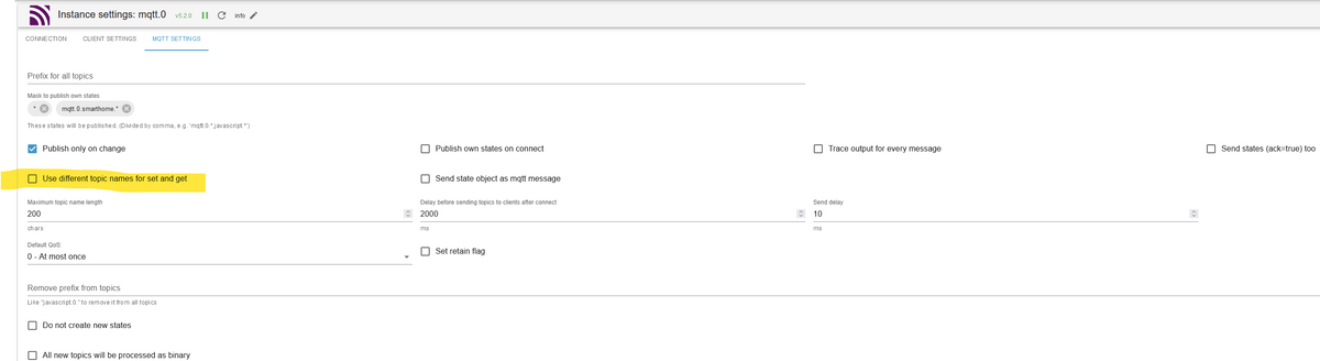

      Schaltbefehle für ZWave Geräte werden i.d.R. an einen Kanal gesendet, dem noch ein /SET Topic angehängt wird. Im MQTT Adapter kann man daher einstellen, dass der ioBroker diese Unterscheidung zwischen Reading und Publishing (/SET) selbstständig übernimmt.
      Tasmota Geräte haben zur Steuerung auf der anderen Seite einen eigenen PUBLISH Kanal. Hier mal am Beispiel einer schaltbaren Steckdose: cmnd/POWER
      Wenn ich also die Option im MQTT Adapter aktiviere, laufen meine ZWave Geräte, während Tasmota den Dienst versagt, und umgekehrt.

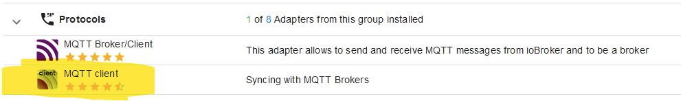

                                  @martinp oder den mqtt-client verwenden, da muss dann jedem State das entsprechende Topic für publish und abonnieren konfiguriert werden

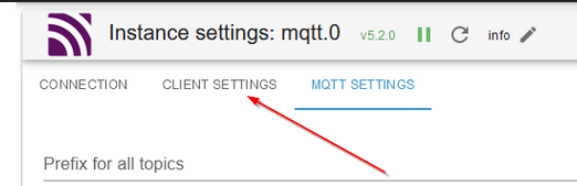

                                      Übrigens MEA CULPA - hätte ich in Deinem Screenshot sehen können: 358dbf46-d35f-4a25-a07c-e7ebabe7efef-grafik.png
                                      In der Rolle als Broker konfiguriert steht da "Server Settings"
                                      @Homoran hat ja schon empfohlen den MQTT Client Adapter zu nutzen, da scheint man mehr Flexibilität zu haben - erkauft wahrscheinlich durch mehr Tipparbeit ... auch außerhalb meiner Praxis...
                                        Kraxelhuber @Homoran last edited by
                                        @homoran said in MQTT Zielkonflikt ZWave vs. Tasmota:
                                        Das muss ich mir in Ruhe anschauen. Du sprichst also wirklich vom MQTT Client Adapter?
                                        Ich habe bis dato den MQTT Broker/Client Adapter installiert.
                                          Homoran Global Moderator Administrators @Kraxelhuber last edited by Homoran

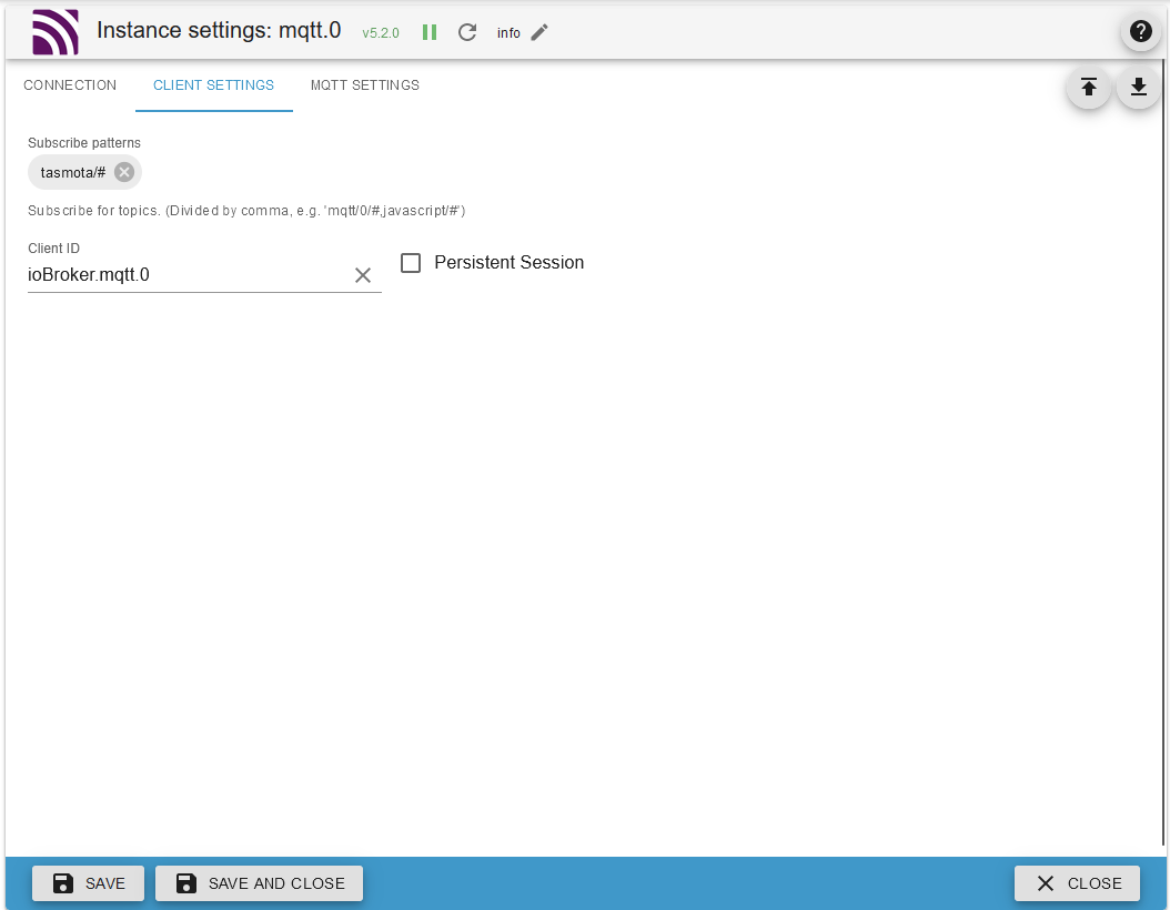

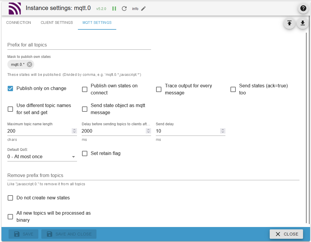

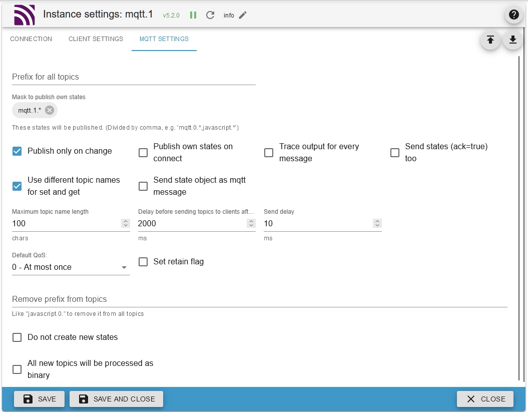

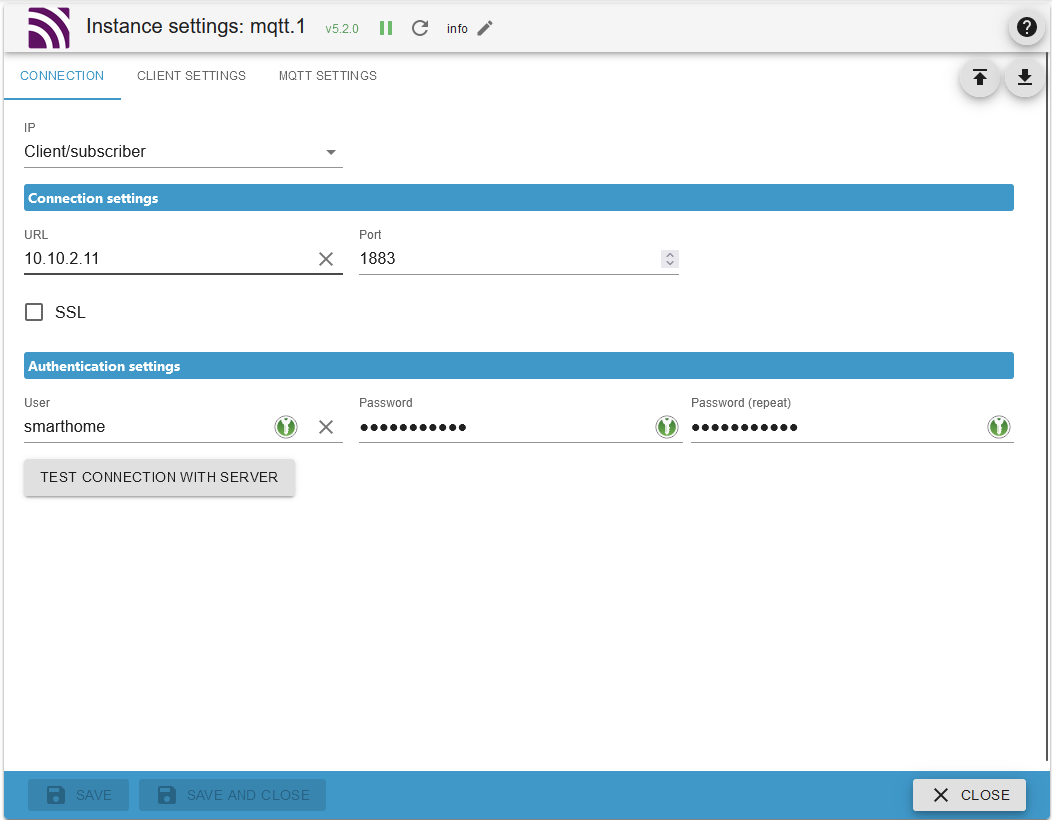

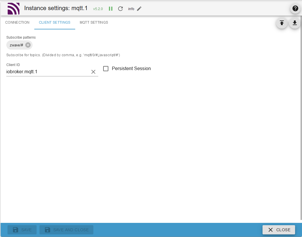

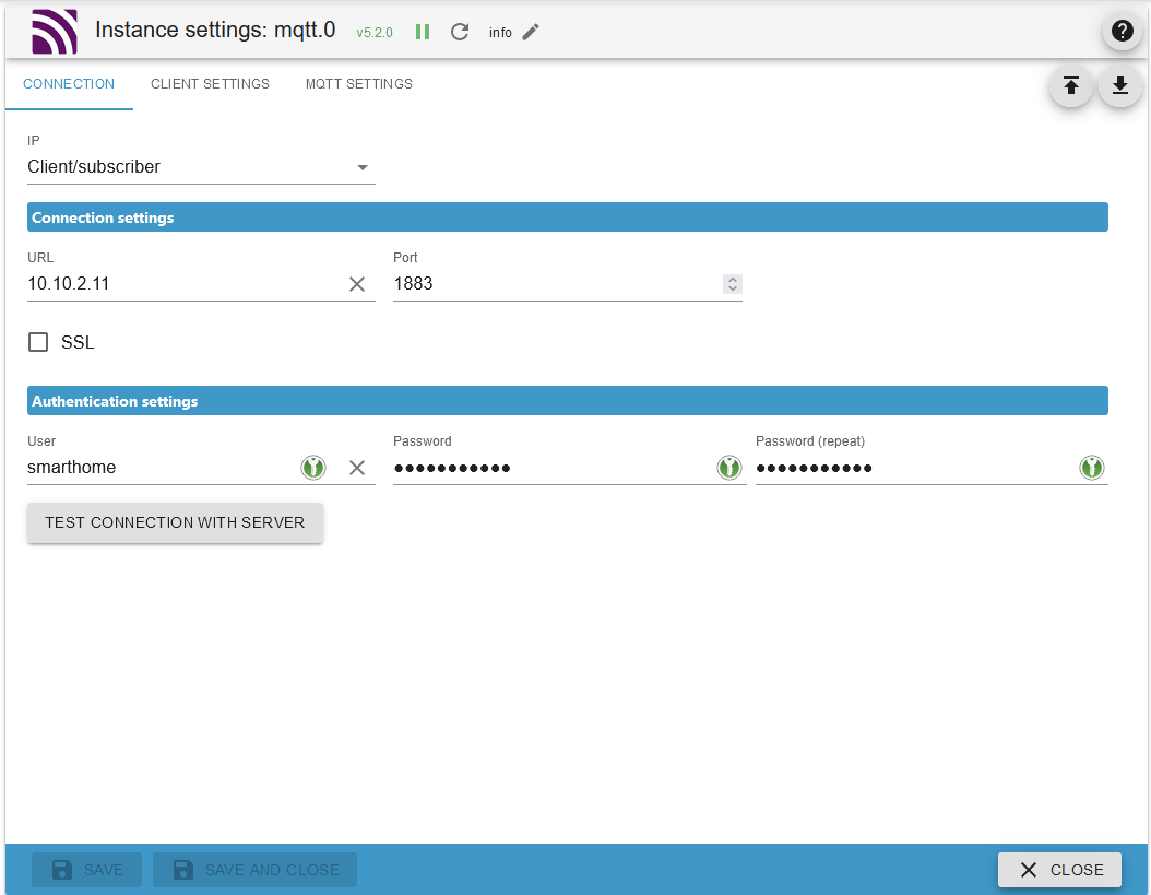

                                            Die Idee mit der zweiten Instanz hat wunderbar funktioniert. Falls also jemand sonst noch auf dieses Problem stößt, ich habe es wie folgt lösen können.
                                            Ich habe bei mir im lokalen Netzwerk einen MQTT Broker (Mosquitto) als Docker Container laufen. Dieser ist völlig unabhängig vom ioBroker und bekommt die Zustände aller meiner MQTT-fähigen Geräte übermittelt. Im ioBroker habe ich dann den Adapter MQTT Broker/Client in zwei verschiedenen Instanzen installiert und jeweils die IP in den Adaptereinstellungen auf Client/subscriber gestellt. Damit kann ich dann innerhalb des ioBroker die gewünschten Topics abonnieren.
                                            1. Alle Geräte, die kein /set Topic benötigen (z.B. alle Tasmota Geräte), werden unter einem bestimmten Topic veröffentlicht, z.B. tasmota/#. Dieses Topic wird von der MQTT.0 Instanz mit folgenden Einstellungen abonniert.
                                            2. Alle Geräte, die ein /set Topic benötigen (z.B. ZWave Geräte), werden unter einem bestimmten Topic veröffentlicht, z.B. zwave/#. Dieses Topic wird von der MQTT.1 Instanz mit folgenden Einstellungen abonniert.
                                            Damit ist es also auch nicht nötig einen zweiten MQTT Broker (Mosquitto) im Netzwerk zu betreiben.
