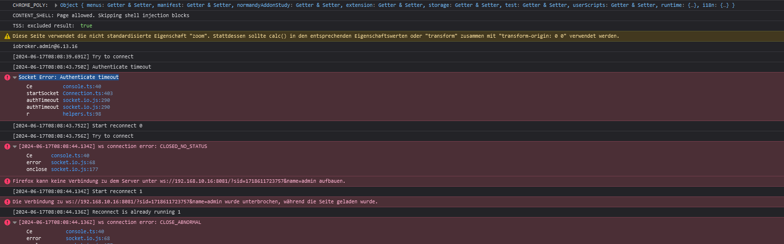

            @homoran: Kann mir jemand mit folgendem Problem helfen:
            Die Webseite wird nur noch bis zur Introseite geladen und bleibt dann ewig.
            Im Browser kommt dann:
            Ich habe auch den Bitdefender laufen, deshalb habe ich hier auf Hilfe gehofft. Soll ich dazu einen neuen Thread öffnen?

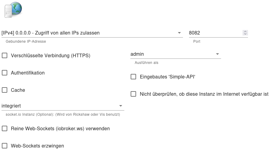

              @pfried
              Nimm mal im WEB Adapter den Haken bei: Reine Web-Sockets (iobroker.ws) verwenden raus.

                pfried @sigi234 last edited by pfried
                @sigi234 Danke für die Antwort. Reine Web-Sockets verwenden ist nicht angeclickt.
                Es muss etwas im Zusammenhang mit dem Bitdefender sein, denn von RaspberryPi komme ich auf den Admin Oberfläche.
                EDIT: Wenn ich unter Admin Einstellungen https anclicke und Authentifizierung dann komme ich nun auf die Oberfläche...
