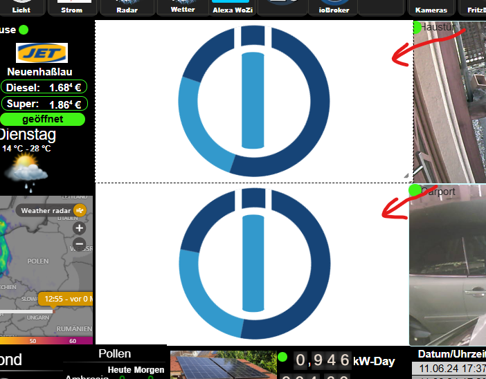

      Hallo Leute!
      Nach mühsamer Neuinstallation von VIs und iobroker läuft meine VIS endlich wieder, jedoch komme ich nicht mehr auf iobroker. Wenn ich die Adresse 192.168.220.191:8081 oder http://192.168.220.191:8081/#tab-intro eingebe, kommt sofort die Meldung invalid key im Browser. Hätte ihr eine Idee was ich machen könnte?
      iob diag liefert folgendes:
      The state system.host.raspberrypi.versions.nodeNewestNext was not found!
      The state system.host.raspberrypi.versions.npmNewestNext was not found!
      The state system.host.raspberrypi.versions.nodeCurrent was not found!

                              Gibt doch ein Problem, nach Update aller Adapter öffnet das Widget eCharts keine Diagramm mehr:
                              Die Diagramm sind da bei Zugriff auf eCharts über iobroker werden die Diagramm dargestellt. In der VIS jedoch nicht. Hätte jemand eine Idee warum?
                              Ach ja, die neuste Version von eCharts funzzt überhaupt nicht. Die Instanz wird unter iobroker nichtmal geöffnet. Bin auf Version 1.5.3 zurück, diese Instanz läßt sich öffnen und es werden Diagramme angezeigt (aber im Widget nicht).

                                @loco wie sind die Einstellungen im Web-Adapter? Screenshot. Könnte an der Web-Socket-Einstellung liegen
                                • amg_666
                                  amg_666 @Loco last edited by
                                  @loco Dann wirf mal einen Blick ins Github. Die Version 1.8.1 von eCharts hat da ein Problem, das ist bereits gemeldet.
                                  Ich bin da gestern auch drauf reingefallen 🙂

                                    @amg_666 Ich hatte verstanden er ist auf die 1.5.3 zurück und es geht immer noch nicht
                                    @Loco schon mal das System neu gestartet?
                                      Loco @BananaJoe last edited by
                                      @bananajoe: ich mußte wegen einem anderen Fehler ein Backup zurückspielen. Interesanterweise läuft eCharts jetzt in Version 1.8.1. Die Diagramme werden sauber angezeigt - keine Fehler mehr.
                                      Kann euch nicht sagen warum es jetzt geht,...

                                        @loco sagte in invalid Key bei Zugriff auf iobroker:
                                        Bei der 1.8.1 werden bei mir die Diagramme in meiner VIS korrekt angezeigt, aber wenn ich auf dem iobroker admin links im Menu auf ECharts klicke, dann habe ich einen leeren Bildschirm
                                        Homoran BananaJoe 2 Replies Last reply Reply Quote 0
                                          Homoran Global Moderator Administrators @amg_666 last edited by
                                          @amg_666 wenn ich das noch richtig in Erinnerung habe führt der Link in der admin-Sidebar über den Adminport :8081.
                                          in der vis über web :8082

                                            @amg_666 sagte in invalid Key bei Zugriff auf iobroker:
                                            Bei funktioniert 1.8.1 - außer auf einem Fire-Tablet. Schon älter, ungepatcht, mit Fully Kiosk. Da kommt dann einfach nichts.
                                            Eigentlich wollte ich das Tablet gar nicht anfassen, habe ich in 3 Jahren vielleicht 3 mal neu gestartet, das läuft einfach ...
