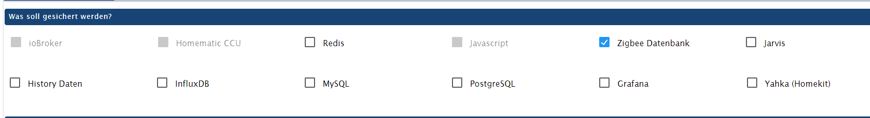

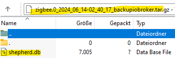

              So sieht das Archiv aus:
              Und so die backitup config:
              Hosttyp steht unten auf slave
                Homoran Global Moderator Administrators @leinad last edited by
                @leinad sagte in Nach Linuxupdate: Zigbee keine Verbindung:
                und auf dem slave lief diese backitup instanz?

                          Im Master ist es so konfiguriert:
                            Homoran Global Moderator Administrators @leinad last edited by Homoran
                            backitup.1 läuft auf dem Slave.
                            dann sollte bei richtiger Konfiguration
                            2 Zigbee backups (zigbee.0, zigbee.1
                            dein Backup enthalten
                            Backitup auf dem Master kann zwar die Konfiguration von Zigbee auf dem Slave sichern (da sich diese auf dem Master befindet), jedoch nicht die Zigbee Datenbank auf einem entfernten Rechner.
                              leinad @Homoran last edited by
                              @homoran ok das klingt logisch. Dann habe ich die Namen zigbee.0 und zigbee.1 mit den Namen der Instanzen im iobroker verwechselt.
                              Ist es denn dann richtig, dass die zigbee.1 DB komplett leer ist? Oder passt da was mit der konfig nicht?
                                ach so! auch noch 2 Instanzen?
                                nöö
                                schon eher.
                                Nochmal:
                                Hast du die backitup Instanz auf dem Slave für die Zigbee Datenbank auf dem Slave konfiguriert?
                                und wo wird diese hingespeichert?
                                  leinad @Homoran last edited by leinad
                                  @homoran said in Nach Linuxupdate: Zigbee keine Verbindung:
                                  nein 🙂
                                  Ich habe nur eine Instanz auf dem Slave und habe mich immer gewundert, warum er 2 Datenbanken sichert.
                                  oh man...
                                  Danke ich glaube das war der entscheidende Hinweis: Die Daten werden auf dem Slave abgelegt. Hab sie gerade darauf gefunden 🙄
                                  Mein Denkfehler bzw. Konfigurationsfehler war, dass ich dachte die Daten werden dann auch automatisch auf dem Master gesichert. (Waren ja 2 DBs da).
                                  Aber ja... ist ja irgendwie logisch, dass es auf dem Slave gespeichert wird, wenn man "lokal" einstellt....
                                  Ich probier es später mal aus und melde mich, ob es geklappt hat. Danke schonmal!
                                    leinad @leinad last edited by
                                    Richtiges backup eingespielt. Läuft 🎊
                                    Danke für die Hilfe!
