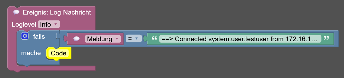

          Den Log kann man ja auch schön mit einem neuen Baustein in Blockly auswerten, welcher auf den Logeintrag triggert.
            Timmss @David G. last edited by
            Ah danke euch Beiden!
            Also praktisch nach diesem Schema?
            Und in wie weit lastet dieser Trigger das System aus, wenn er dauerhaft jede info-Nachricht prüft?

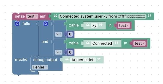

              @timmss
              Genau.
              Bei den Textbausteinen findest du auch noch ein Feld "in Text suchen" oder so.
              Damit könntest du auch den username suchen.
              Die IP vom login könnte sich ja ändern, dann klappt der Vorschlag gtade nicht.
              Vom System her.
