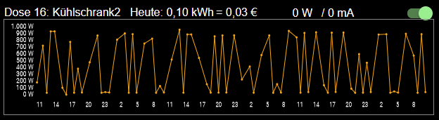

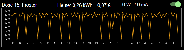

      ich würde gerne meine elektrischen Geräte (aktuell 2 Kühlschränke) miteinander vergleichen. Ich habe an jedem Gerät eine Steckdose, die den Strom misst.
      Eine entsprechende Grafik konnte ich mit dem History (3 Tage) schon erstellen:
      Nun würde ich gerne einen Wert ermitteln: durchschnittlicher Stromverbrauch pro Tag.
      Irgendwie fehlt mir da gerade der Ansatz. Hat da jemand einen Tipp für mich?

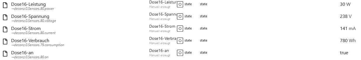

              @homoran Die Werte liefert die Steckdose:
              Leistung ist der aktuelle Wert. Verbrauch ist leider nur eine Summe seit der inbetriebnahme, die ich nicht irgendwie rücksetzen kann.
              @homoran sagte in Mittelwert über einen Tag ermitteln:
              BTW Echte 900W für einen Kühlschrank wären schon dehr heftig
              Genau das schoß mir ins Auge, weswegen ich es genauer wissen möchte.

                  Es ist eine NOUS ZigBee A1Z

                      Doch, sogar in Wh.

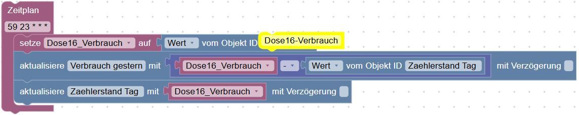

                      Dann um 0:00 den Wert speichern und um 24h die Differenz bilden. das Ganze durch 24 ist der Durchschnittswert in W
                      Wie lange läuft diese Dose schon? (ungefähr)
                      M haus-automatisierung 2 Replies Last reply Reply Quote 0
                        myssv @Homoran last edited by
                        Stimmt, ich muss den Wert ja gar nicht zurück setzen, sondern kann ich so ermitteln. Danke für die Idee!
                        1 Woche

                                    paul53 @myssv last edited by paul53
                                    @myssv sagte: Verbrauch ist leider nur eine Summe seit der inbetriebnahme
                                    Zum Vergleich genügt es, den 24-h-Verbrauch an jedem Tagesende zu ermitteln.
                                    Man benötigt also für jede Steckdose zwei eigene Datenpunkte. "Verbrauch gestern" lässt sich gut für einen Chart historisieren.
