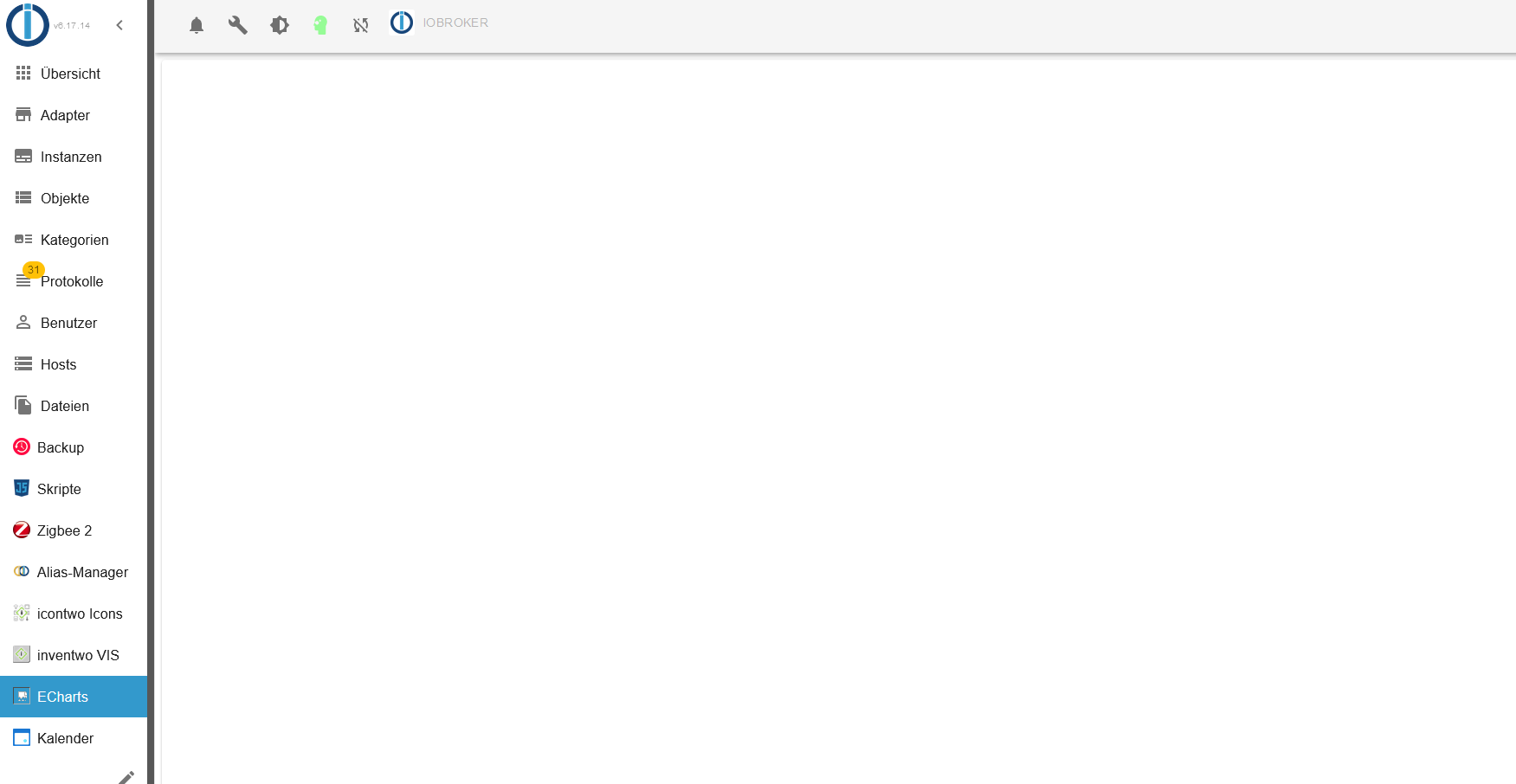

      ich habe längere Zeit nichts mit echarts gemacht, als ich eben etwas editieren wollte, war der Tab im Admin leer:
      Ich bin im Beta-Repository und habe da auch die aktuellsten Versionen installiert.
      node.js 18.20.3, npm 10.7.0, js-controller 6.0.4, admin 6.17.14.
      Auf meiner vis werden alle Charts richtig dargestellt, unter den Objekten des Adapters stehen sie auch.
      Browser Firefox, hatte einen refresh gemahct, hat nix gebracht, Test auf Chrome zeigt auch leeren Tab.
      Wenn ich echarts neu starte kommen keine Fehlermeldungen o.ä.

      Woran könnte das liegen?

            @sigi234 @Homoran : Danke, ich suche meistens nur im iob Forum ob so ein Fehler schon aufgetreten ist. Ich sollte mir echt angewöhnen (grade bei Betas) in den Adapter-Issues im github zu suchen...
            Ja ich hatte die echarts 1.8.1 und nochmal ja, mit der 1.7.2 funzt es wieder 🙂

              Erledigt, mit 1.8.4 läuft es wieder.

                  @sigi234 Nee, hast Recht, ich habe keine BarCharts in meiner VIS, habe eben zum Testen mal eins gebaut, im admin ist es leer, in der vis ist es zu sehen (also gleicher Fehler wie bei der 1.8.1 bei allen Diagrammtypen)
