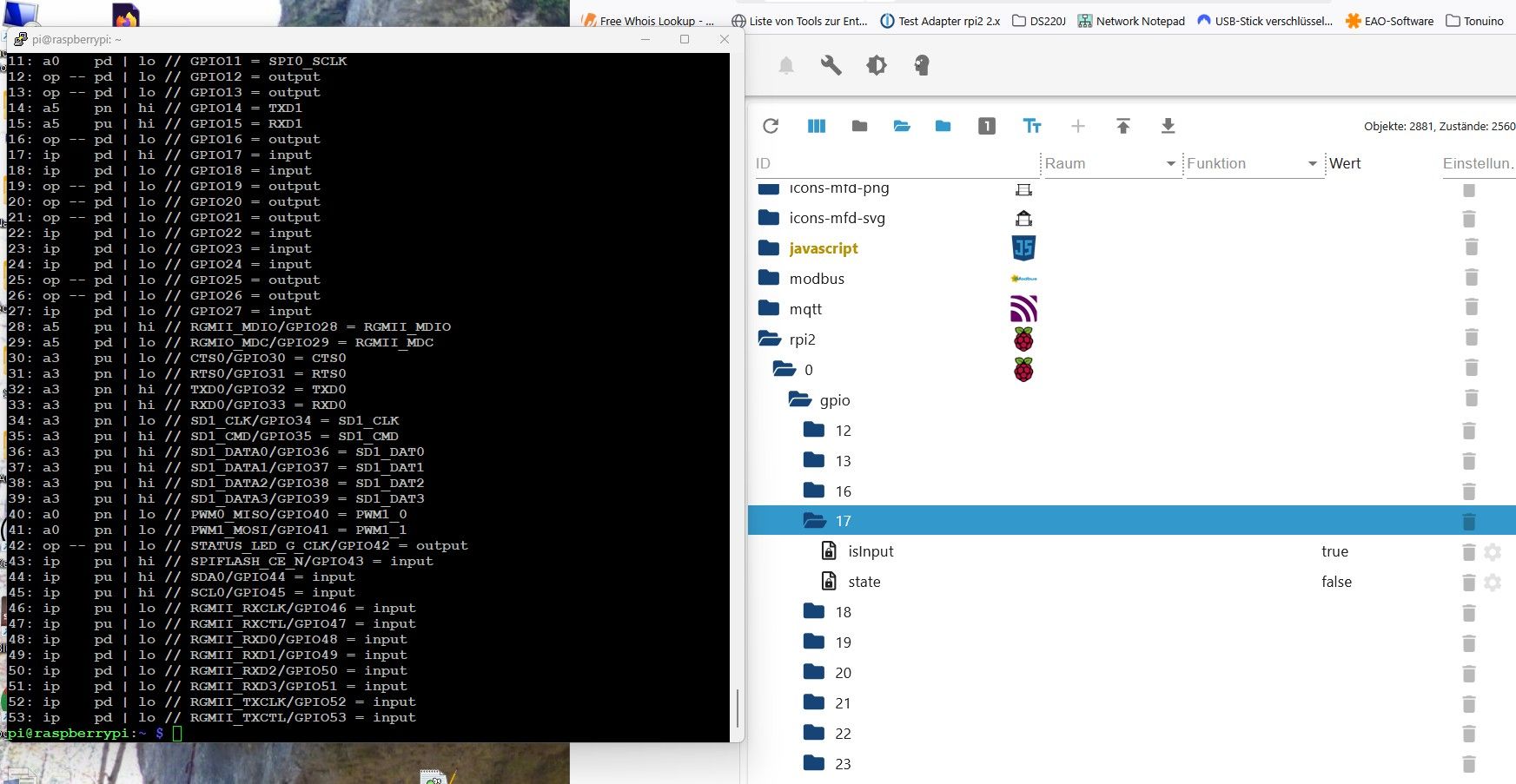

      Hasont @Garfonso last edited by Hasont
      @garfonso
      Hallo Garfonso,
      ich habe die 2.4 jetzt auch zum testen installiert?
      Habe wie dock07 keine Änderung zur 2.3.2 bei dem Startverhalten festgestellt.
      Auch mein dauerhaft auf 3,3V gelegter Eingang GPIO17 ist erst false und wird erst später true.
      Edit 11.03.25
      Der Eingang blieb über 20min auf false obwohl eindeutig true.
      Habe das 10 mal wiederholt. 9 mal falsch. Sobald ich die 3,3V wegnehme und wieder anlege funktioniert es sofort.
      Nur beim Start der rpi2 Instanz und bereits vorher angelegten 3,3V wird der falsche Wert false anstatt true angezeigt.
      Das ist auch auf allen meinen Eingängen so.
      Wenn ich was testen soll sag Bescheid.
      LG
      Horst

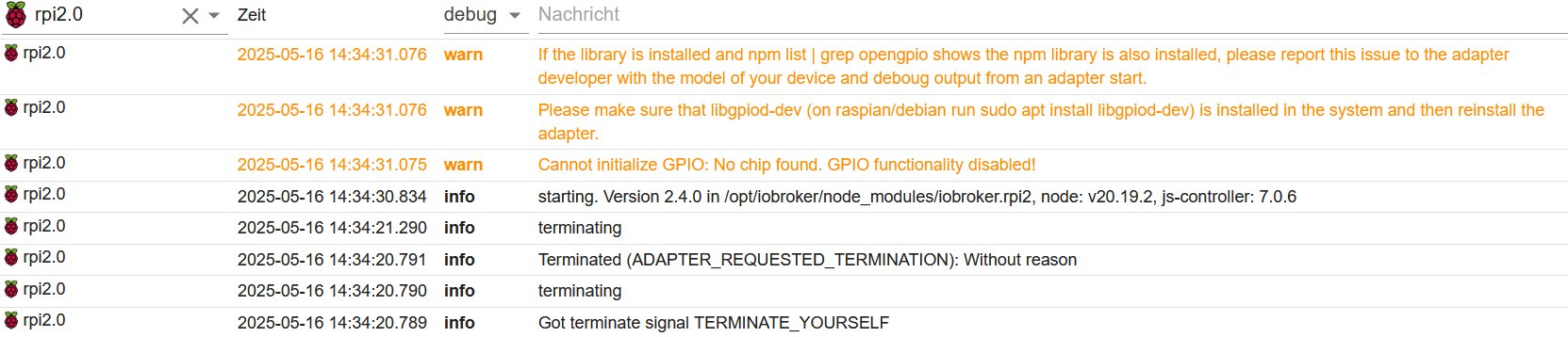

        searcher57 @Garfonso last edited by
        @garfonso said in Test Adapter rpi2 2.x:
        @searcher57
        danke für das Log. Könntest du den rpi2 adapter auf debug umstellen und mir dann nochmal ein log vom neustart geben? (der sollte beim umstellen direkt neugestartet werden, sonst bitte von Hand).
        Irgendwie ist mir noch nicht klar, warum das GPIO Objekt da undefined ist.
        der Adapter lief jetzt 8 Monate ohne Probleme. Doch seitdem ich gestern ein update und ein upgrade gemacht habe, hängt er schon wieder. Ich weiss nicht, ob sich schon jemand bei Dir diesbezüglich gemeldet hat.
        Hier das aktuelle Log:
        das aktuelle iob diag:

        2025-05-16 14:34:20.785  - info: host.Raspi58GB "system.adapter.rpi2.0" disabled
        2025-05-16 14:34:20.785  - info: host.Raspi58GB stopInstance system.adapter.rpi2.0 (force=false, process=true)
        2025-05-16 14:34:20.789  - info: rpi2.0 (39863) Got terminate signal TERMINATE_YOURSELF
        2025-05-16 14:34:20.790  - info: rpi2.0 (39863) terminating
        2025-05-16 14:34:20.791  - info: rpi2.0 (39863) Terminated (ADAPTER_REQUESTED_TERMINATION): Without reason
        2025-05-16 14:34:20.833  - info: host.Raspi58GB stopInstance system.adapter.rpi2.0 send kill signal
        2025-05-16 14:34:21.290  - info: rpi2.0 (39863) terminating
        2025-05-16 14:34:21.329  - info: host.Raspi58GB instance system.adapter.rpi2.0 terminated with code 11 (ADAPTER_REQUESTED_TERMINATION)
        2025-05-16 14:34:29.501  - info: host.Raspi58GB "system.adapter.rpi2.0" enabled
        2025-05-16 14:34:30.023  - info: host.Raspi58GB instance system.adapter.rpi2.0 in version "2.4.0" started with pid 40276
        2025-05-16 14:34:30.834  - info: rpi2.0 (40276) starting. Version 2.4.0 in /opt/iobroker/node_modules/iobroker.rpi2, node: v20.19.2, js-controller: 7.0.6
        2025-05-16 14:34:31.075  - warn: rpi2.0 (40276) Cannot initialize GPIO: No chip found. GPIO functionality disabled!
        2025-05-16 14:34:31.076  - warn: rpi2.0 (40276) Please make sure that libgpiod-dev (on raspian/debian run sudo apt install libgpiod-dev) is installed in the system and then reinstall the adapter.
        2025-05-16 14:34:31.076  - warn: rpi2.0 (40276) If the library is installed and npm list | grep opengpio shows the npm library is also installed, please report this issue to the adapter developer with the model of your device and deboug output from an adapter start.
        2025-05-16 14:38:38.630  - info: smartmeter.0 (7948) Received 13 values, 5 updated
        2025-05-16 14:40:58.024  - info: host.Raspi58GB instance system.adapter.yr.0 in version "5.3.0" started with pid 40455
        2025-05-16 14:40:58.986  - info: yr.0 (40455) starting. Version 5.3.0 in /opt/iobroker/node_modules/iobroker.yr, node: v20.19.2, js-controller: 7.0.6
        2025-05-16 14:40:58.996  - info: yr.0 (40455) longitude/longitude will be set by self-Config - longitude: 7.0362624235667255 latitude: 50.622376836807405
        2025-05-16 14:41:15.080  - info: yr.0 (40455) Data updated.
        2025-05-16 14:41:15.081  - info: yr.0 (40455) Terminated (ADAPTER_REQUESTED_TERMINATION): Without reason
        2025-05-16 14:41:15.592  - info: host.Raspi58GB instance system.adapter.yr.0 having pid 40455 terminated with code 11 (ADAPTER_REQUESTED_TERMINATION)
        2025-05-16 14:42:29.474  - error: host.Raspi58GB cannot call visUtils: Not exists

            Thomas Braun Most Active @searcher57 last edited by Thomas Braun
            @searcher57 sagte in Test Adapter rpi2 2.x:
            Hast du das denn geprüft? Mit welchem Ergebnis?
            apt policy libgpio*
            cd /opt/iobroker/ && npm ls opengpio
            anschauen.
