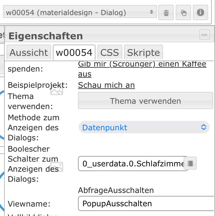

            Tobi 1 @icebear last edited by
            @icebear
            Wie hast du denn das Widget konfiguriert?
            Ich hab das auf Datenpunkt umgestellt, und auch weiter unten den Datenpunkt eingetragen auf den reagiert werden soll. Aber bekomme das Popup nicht hin.
