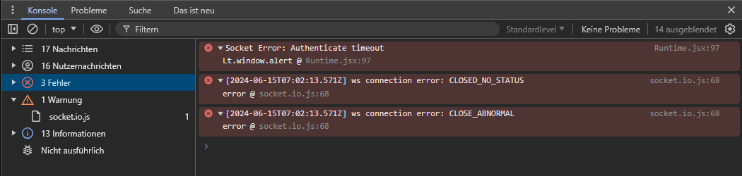

                      Im Chromebrowser wir folgendes angezeigt:
                      Sonst keine Fehlermeldung im Protokoll.

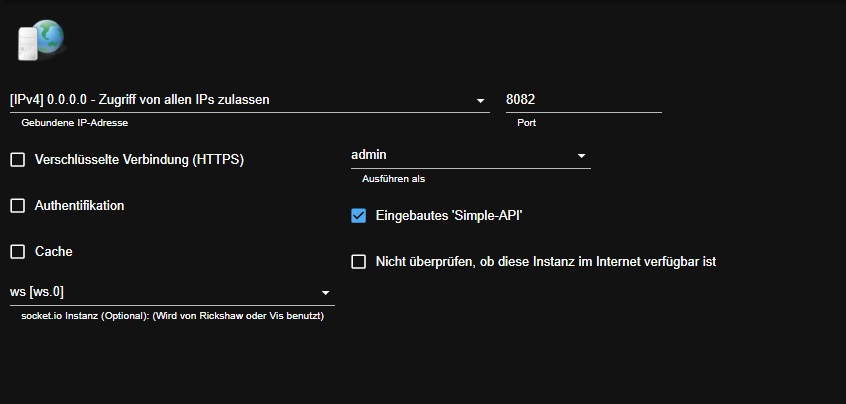

                            ich war seit Wochen nicht mehr an den einstellungen des Web-Adapters dran. Es funktionierte immer.
                            Die Einstellungen waren :Screenshot 2024-06-15 093611.png

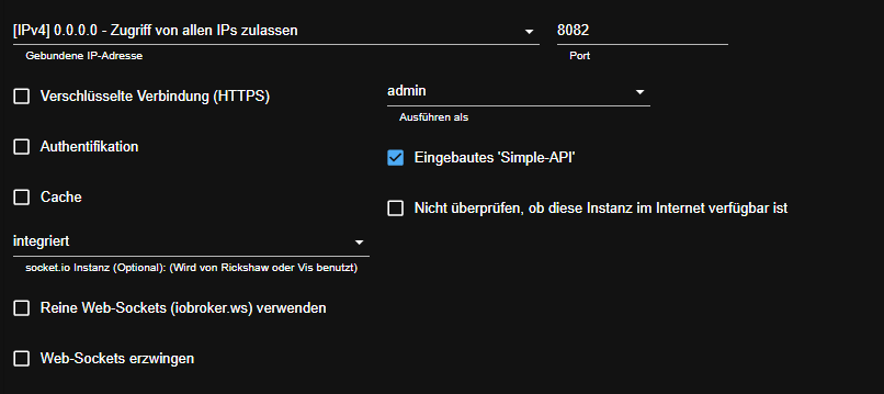

                            Jetzt habe ich es so eingestellt nach dem Tip von siggi234 es geschrieben hat :
                            und es geht wieder alles
