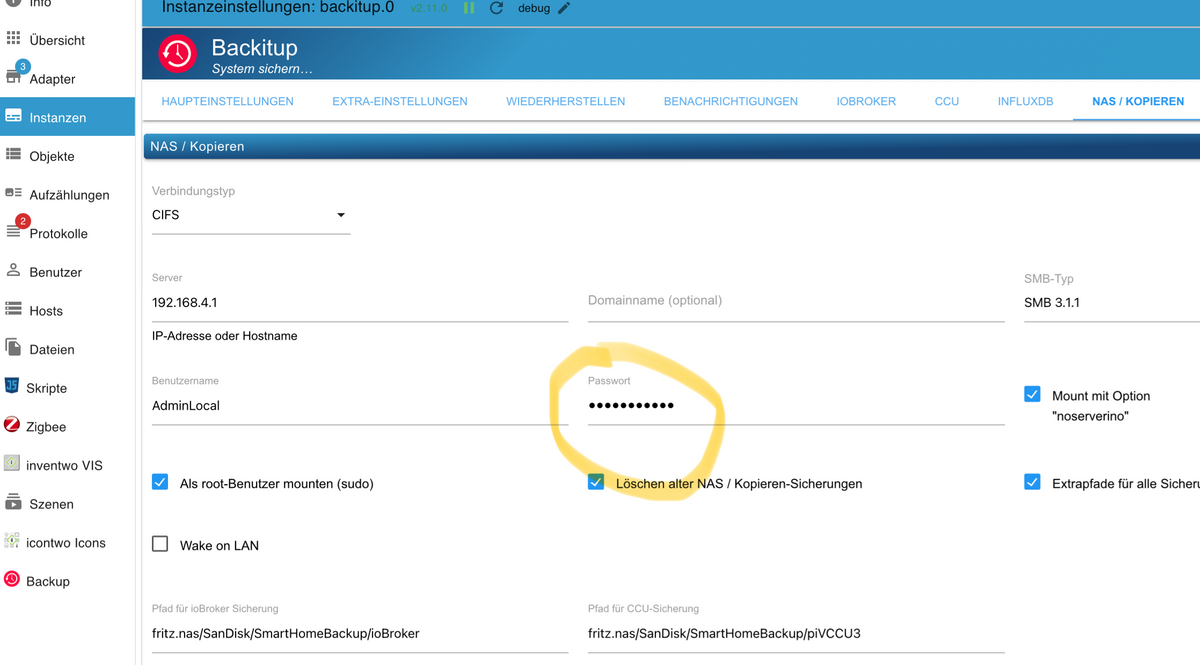

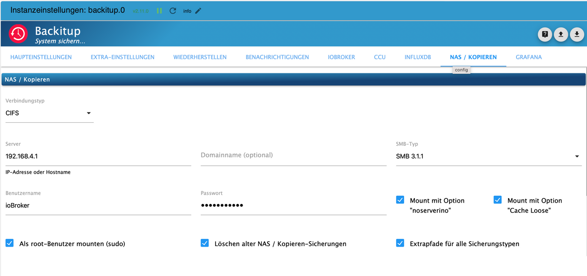

      Vorhaben ..
      Ich möchte von einem Raspberry PI 4 auf eine neuen Raspberry PI 5 umsteigen.
      Voraussetzugen ..
      • Ich habe mittels BackItUp regelmäßig Backups von meiner Installation erstellt. Im Einzelnen sichere ich ..
      • Vom alten Raspberry PI 4 habe ich aus dem BackItUp Adapter die Konfiguration gesichert und im neuen System auf dem Raspbarry PI 5 eingespielt. Nach der durchgeführten Überprüfung sind wohl alle Einstellungen übernommen worden.
      • Suche ich nun auf dem neuen System im BackItUp Adapter im Register wiederherstellen die Backups, so bleibt die Liste leer.
      Was mache ich bloß falsch?
      Und hier die LÖSUNG
      Wenn das Passwort für den NAS/Cifs Zugriff Sonderzeichen enthält, kann es wie bei mir schief gehen, wenn diese Zeichen als Operatoren interpretiert werden können. Es gibt zweifache Abhilfe.
      • Man verwendet Passwörter ohne Sonderzeichen.
      • Man gibt das Passwort mit Sonderzeichen nochmals in der Instanz von BackItUp ein.
      Hintergrund: Bei der Eingabe in der Instanz wird das Passwort vermutlich beim Speichern der Eingabe mit Anführungszeichen versehen, wodurch die Sonderzeichen eindeutig als Elemente des Passwortes werden.

          Die Backups liegen auf der Fritz!Box (USB-Stick). Die Abbildung in meinem ersten Beitrag zeigt die Konfiguration im alten und identischen neuen System.
                                leider ohne die letzte Zeile
