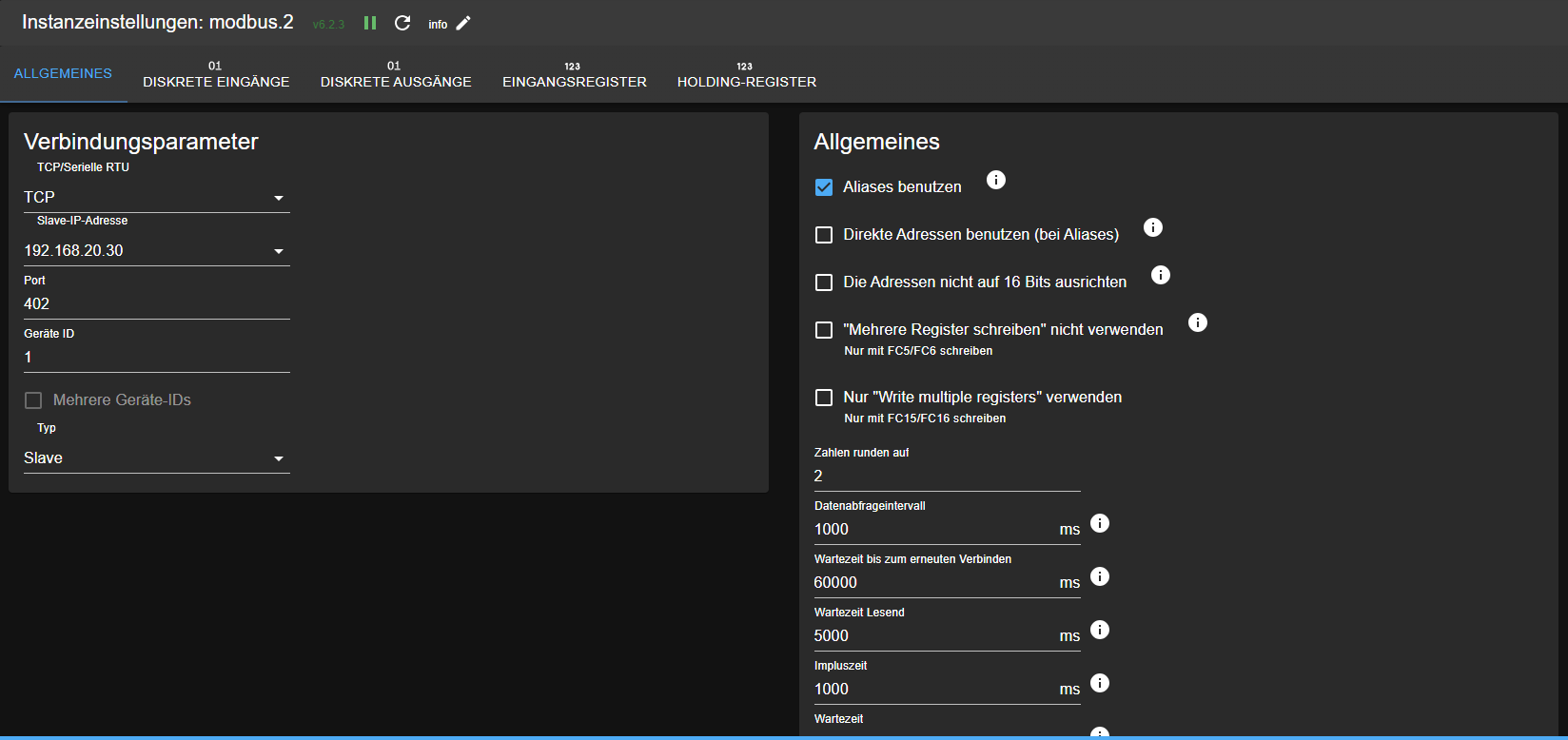

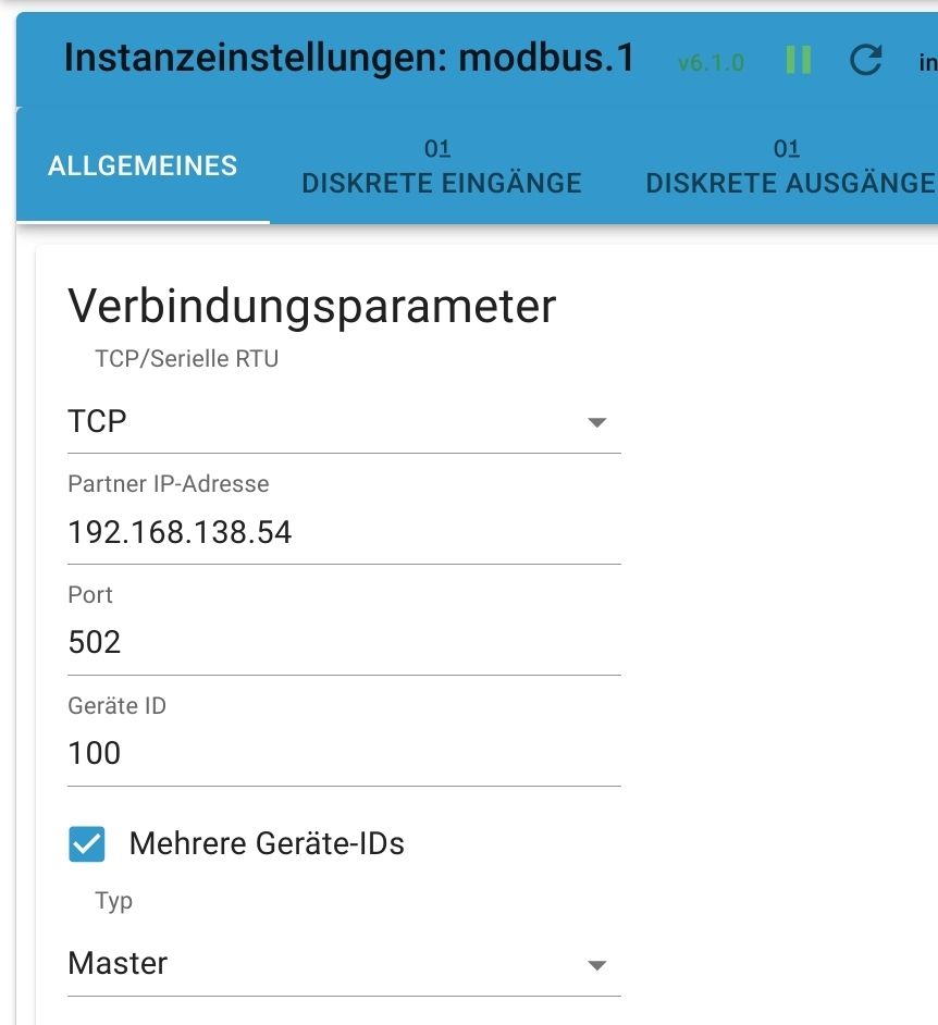

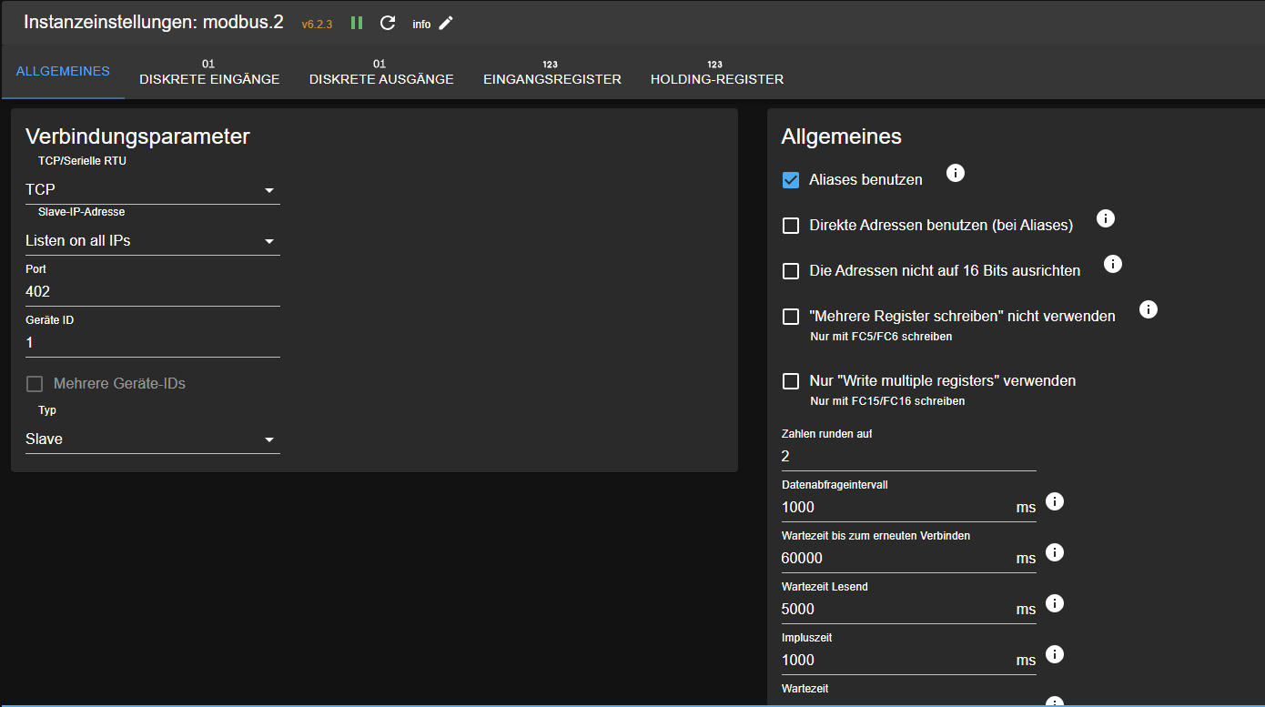

      ich möchte gerne ein Wavesharemodul (RS485 to Eth(B)) mit dem Modbusadpter als Slave1 konfigurieren, das Register 3 beschreiben und diese Daten dann an den Master senden, leider bekomme ich das Modul nicht richtig eingestellt.
      Hier wäre mein Lösungsansatz:
      Leider funktioniert diese Konfiguration nicht.
      Beschäftige mich mit diesem Thema schon ein paar Tage, habe schon viel probiert, leider ohne Erfolg
      Wäre über jeden Tipp dankbar 🙂

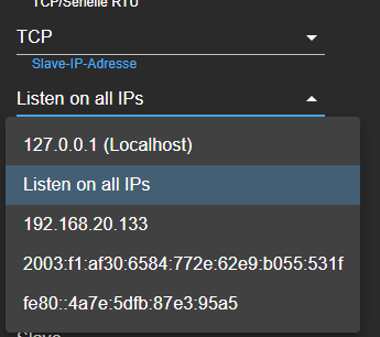

        Homoran Global Moderator Administrators @Robert Huber last edited by
        @robert-huber sagte in Waveshare RS485 to ETH Slave Konfiguration:
        du hast im Adapter ja auch nicht die IP des Gateways eingegeben.
        Robert Huber 1 Reply Last reply Reply Quote 0
        • Robert Huber
          Robert Huber @Homoran last edited by
          @homoran said in Waveshare RS485 to ETH Slave Konfiguration:
          Wo kann ich diese Eingeben?
          Ich kann im Dropdownmenü nur zwischen ein paar Einstellungen wählen.
          Robert Huber Homoran 2 Replies Last reply Reply Quote 0
          • Robert Huber
            Robert Huber @Robert Huber last edited by
            @robert-huber said in Waveshare RS485 to ETH Slave Konfiguration:
            danke für deine Hilfe, ich haben den Modbusadapter auf einen anderen Multihost installiert. Habe es jetzt auf den Haupthost geschoben und die IP des Hostes ausgewählt, funktioniert, vielen Dank.

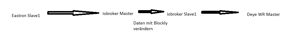

              wieso soll iobroker eigentlich slave sein?
              • Robert Huber
                Möchte das Laden und Entladen meines Stromspeichers optimieren.
                • Robert Huber
                  ich bin schon auf das nächste Problem gestoßen.

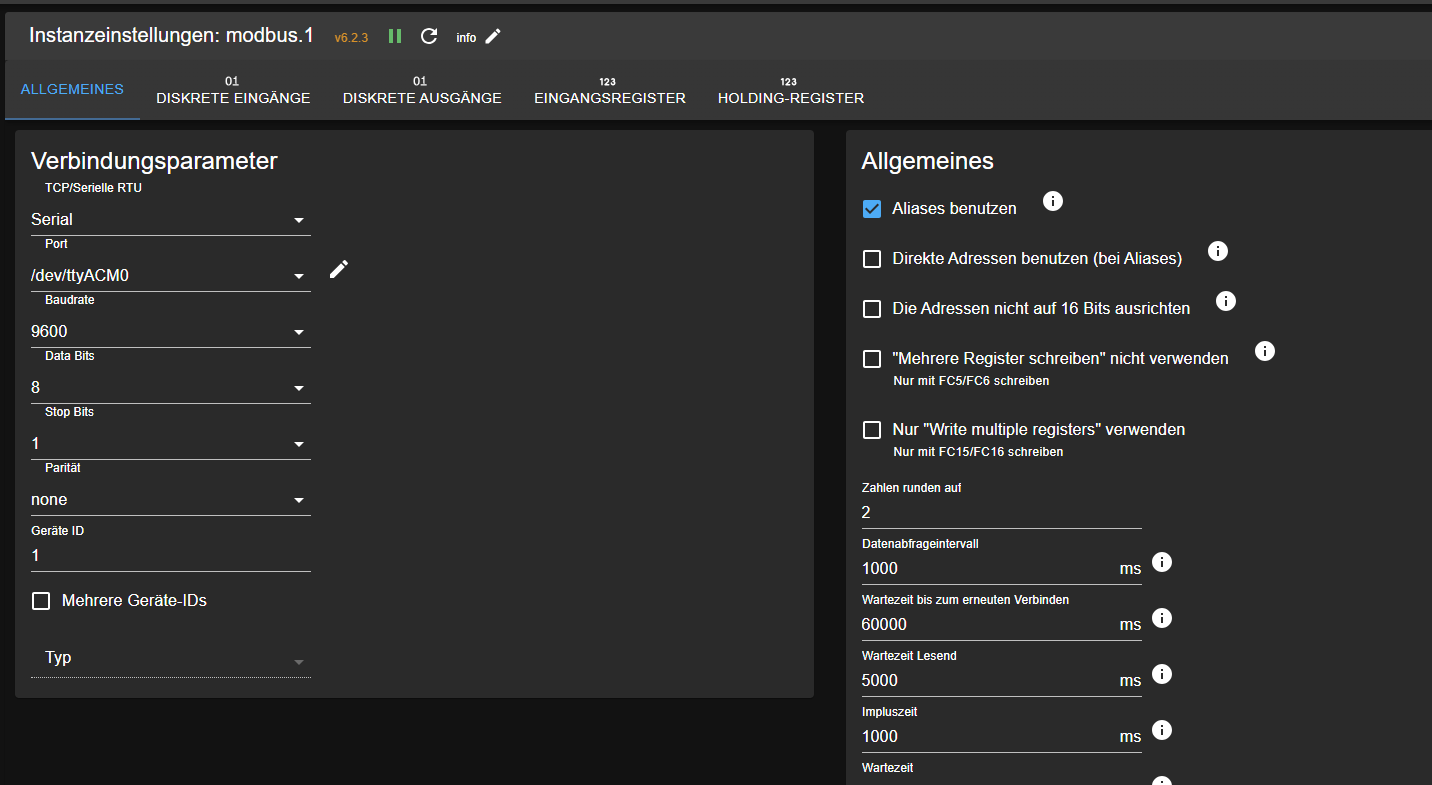

                  Das Wavesharemodul habe ich an einen ModbusUsb-Stick angeschlossen. Ich möchte gerne ein paar Daten von dem W-Modul zum M-Stick schicken um die Verbindung zu Testen.

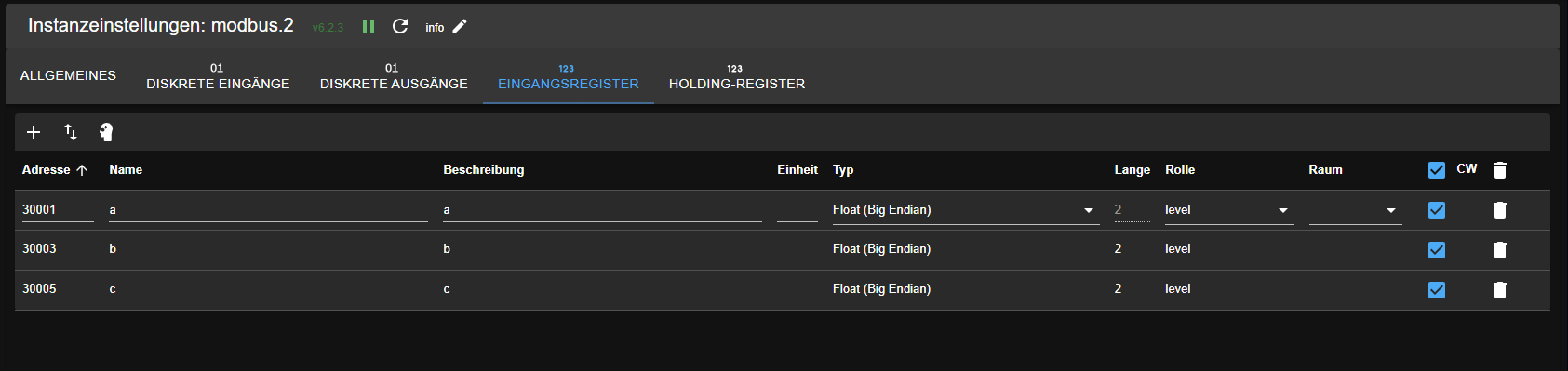

                  Ich habe im Modbusadapter vom W-Modul im Register 3, 3 Float Datenpunkte angelegt.

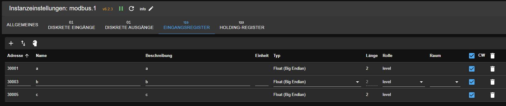

                  Im Modbusadpater vom M-Stick habe ich ebenfalls die 3 Register angelegt.
                  Leider werden die Daten nicht übertragen.
                  Ich habe zuvor mit dieser Hardwarekonstellation Daten vom Modul zum Stick schicken können, die Verkabelung dürfte also passen.
                  Hier ist die Konfig vom Modubus USB Stick

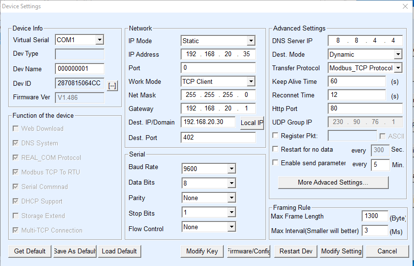

                  Hier ist die Konfig vom WaveshareModul
