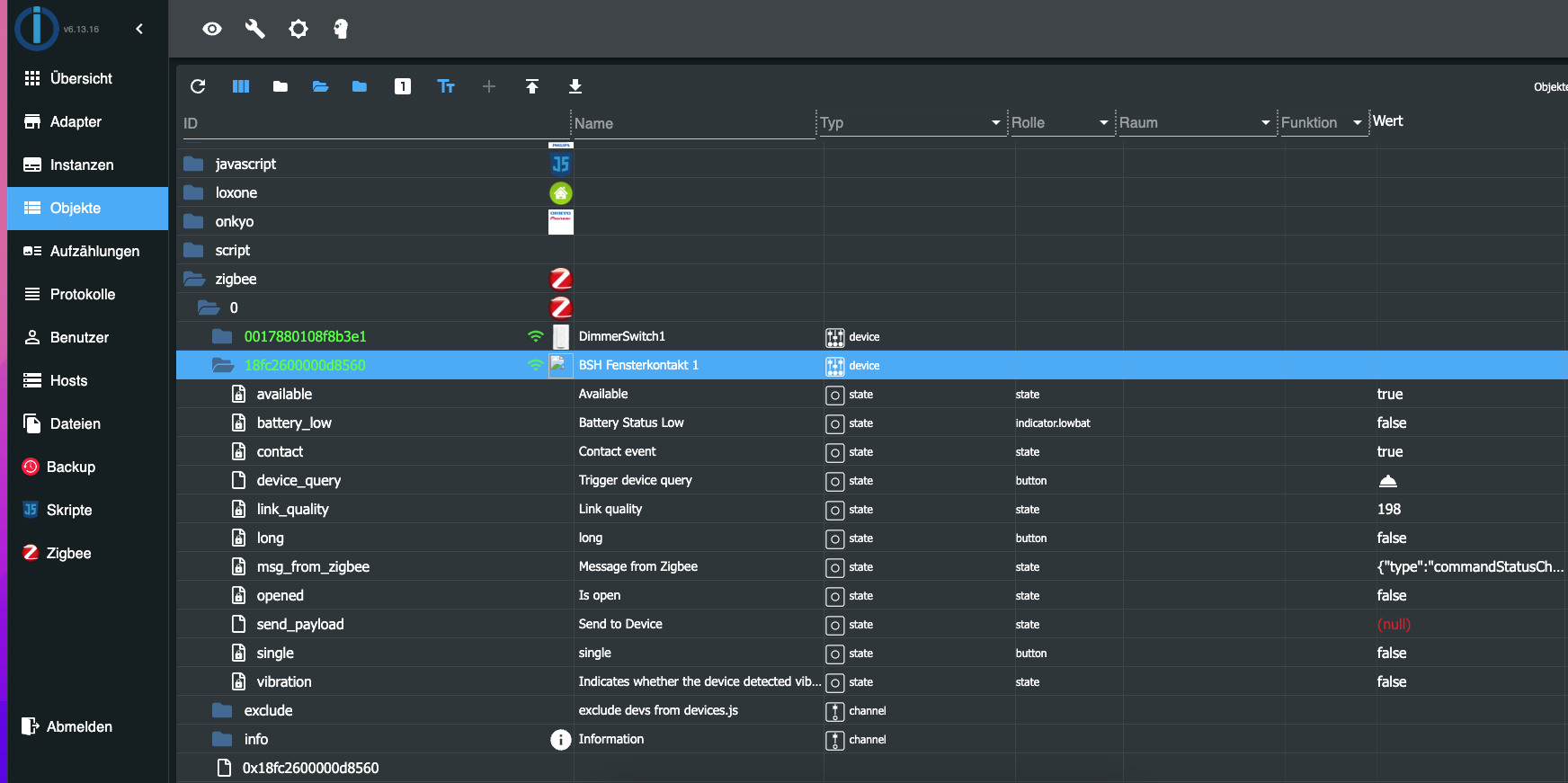

      Das meiste klappt über den ZigBee Adapter über ein Sonoff USB Stick (TI Z-Stack) schon ganz gut. Jedoch bringt mich die Vibrationserkennung des BSH Fensterkontakt 2 Plus zur Verzweiflung. In der Bosch App kann ich die Empfindlichkeit der Vibrationserkennung einstellen. Jedoch finde ich aber in dem zugehörigen Objekt kein Parameter in dem ich die Empfindlichkeit einstellen könnte. Im jetzigen Zustand ist sie einfach viiieeel zu empfindlich.
      Auch eine Auslagerung einer Empfindlichkeitsberechnung in ein Skript funktioniert nicht, da mir lediglich ein boolesches "true" für Vibrationsalarm (welches 30 Sekunden bestehen bleibt 😳 ) geliefert wird und ein "false" wenn keine Vibration festgestellt wurde. Habt ihr eine Idee wie man das lösen könnte? Wie gesagt, die BSH Bridge hätte ich nur sehr sehr ungern dazwischen. Anbei noch ein Screenshot des Sensors / Objekt. Was kann man denn mit diesem "send_payload" Parameter anstellen?

        Homoran Global Moderator Administrators @Simone-Alicia last edited by
        @simone-alicia sagte in BSH Fensterkontakt 2 Plus - Vibration / ZigBee:
        jedoch ohne die Systemeigenen Bridges.
        diese werden jedoch genau für diese Konfigurationen meist benötigt.
        Da ich weder Zigbee noch BSH nutze, kann ich nicht sagen, ob es für diese Anwendung vielleicht doch anders geht.
