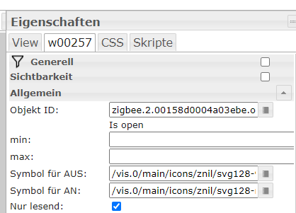

        @longbow ist zwar nicht genau deine Frage aber ich nehme das Multi-Widget von inventwo, stelle das auf Typ state. Bei Boolean (also Wahr und Falsch) musst du dann gar nichts bei den Werten eintragen

            @longbow mit dem Bild und Status bekomme ich es auch nicht hin. Ich habe Switch verwendet wie ich gerade feststellen musste.
            Wenn es nur ein Bild sein soll was 2 Zustände anzeigt,
            nutze ich das "basic - Bulb on/off" Widget:
            Das kann zwar nur mit Wahr/Falsch umgehen, reicht mir aber
            Mit dem Haken bei "nur lesend" ist es nicht klickbar

                @longbow Das dann mit einem vis-inventwi - Multi Switch im Modus State:
                https://forum.iobroker.net/topic/36496/vis-inventwo-v-2-x-x/225?_=1718567098941
                hab meinen Artikel gerade wiedergefunden
