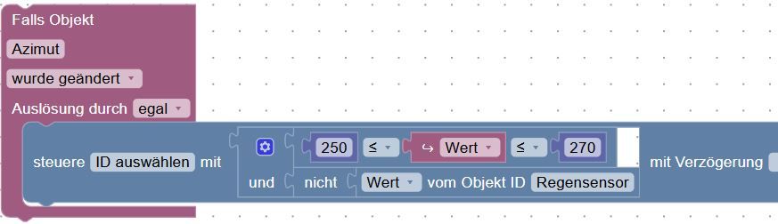

      Hallo Zusammen,
      wo liegt der Fehler
      Ich möchte ein "1! wenn der Sonnenstand zwischen 250 und 270 liegt. Geht aber nicht!!
      Danke für eure Unterstützung
      paul53 Codierknecht 2 Replies Last reply Reply Quote 0
        paul53 @Thomas Matheis last edited by paul53
        @thomas-matheis sagte: wo liegt der Fehler
        Der Objekt-Block ist in beiden Fällen der falsche Block. Du musst den Wert des Datenpunktes prüfen.
        • Codierknecht
          Codierknecht Developer Most Active @Thomas Matheis last edited by Codierknecht
          @thomas-matheis sagte in Einsteigerfrage Blockly:
          Ich glaube, das ist nicht Dein Problem, sondern "der Regen".
          Was Du brauchst ist mit ziemlicher Sicherheit der Wert des Objektes "Regen" - nicht das Objekt selbst.
          https://forum.iobroker.net/topic/70481/blockly-for-dummies-starthilfe-und-tipps
          Edit
          @paul53 hat's schon erkannt: Du verwendest grundsätzlich den falschen Block.
          Lies Dich mal in die Grundlagen ein.
          • Thomas Matheis
            Danke. Das war es
