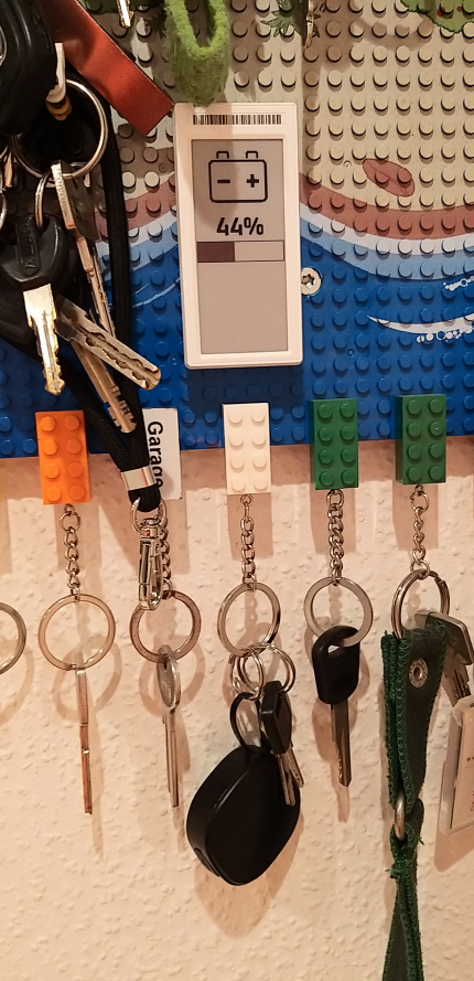

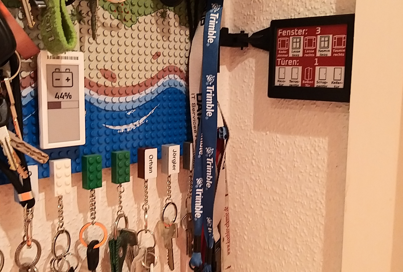

            Ich nutze ein ePaper Tag am Schlüsselbrett neben der Einganstür:
            https://forum.iobroker.net/topic/66380/e-ink-display-openepaperlink-displayanzeige-mit-batterie/260?_=1718567098934
            Zeigt mir getrennt Briefkasten / Paketbox oder den Batteriestand eines Shelly-Buttons an.
            Der Button hängt am Schlüsselbund des Briefkasten-/Paketbox-Schlüssel und dient zum Zurücksetzen der Meldung.
            Man hat eine Verzögerung von maximal 3 Minuten bei der Meldung. Und Billig ist der Einstieg auch nicht,
            da findet sich aber schnell viel mehr das man auf diese Art anzeigen lassen will.
            Im verlinkten Artikel ist auch das 4,3 Zoll Display abgebildet was beim Verlassen des Hauses schnell zeigt wo noch etwas offen ist. Ein Tag zeigt die Temperaturen der einzelnen Fächer im Kühlschrank.

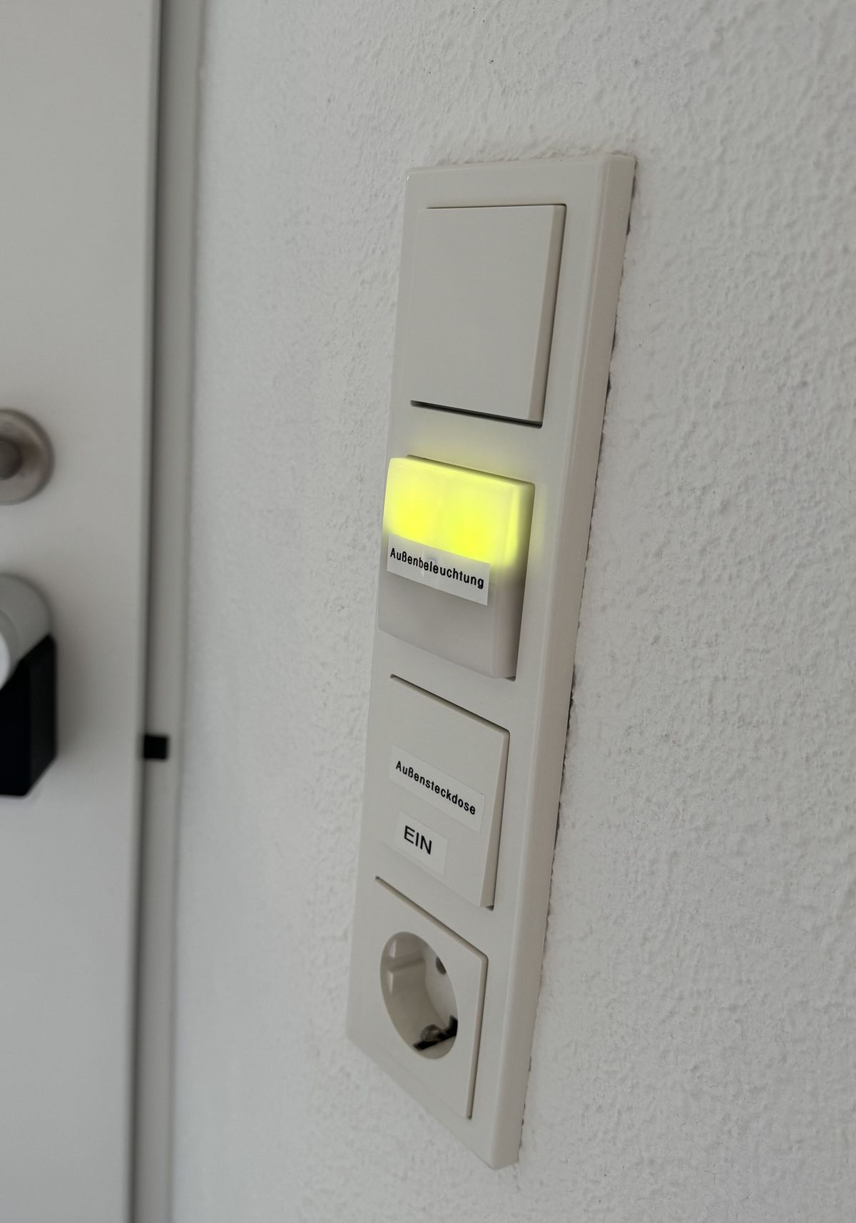

                                Ich habe mich jetzt für den Homematic IP Schaltaktor mit Signalleuchte entschieden und verbaut.
                                Funktioniert super 🙂
                                Hierüber kann ich meine Außenbeleuchtung schalten und durch die Sinalleuchte wird angezeigt, ob Post im Briefkasten liegt.
