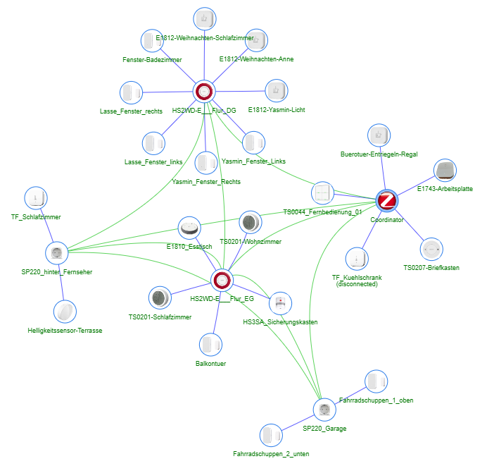

                • BananaJoe
                  BananaJoe Most Active @Ben1983 last edited by BananaJoe
                  @ben1983 auch die werden einen Moment brauchen bis diese "es an sich reißen". Wobei das auch am anlernen liegen kann. Ich habe ja neulich ein 3. Netz aufgebaut um das 1. abzuschalten (Wechsel von USB-Stick auf LAN-Gateway).
                  Erst war ich mit den neueren Innr gar nicht zufrieden, die Geräte hatten diese oft ignoriert und doch den direkten Weg genommen. Die Sirenen dagegen rissen das immer in kürzester Zeit an sich.
                  Ich habe dann aber ja etwa 30 ZigBee Geräte von Netz 1 auf Netz 3 (und damit die neueren Innr-Plugs) umgelernt. Der Koordinator sitzt im Keller, 2 Plugs überbrücken den Weg ins Dachgeschoss.
                  Das Anlernen (bzw. umlernen) oben war erst zäh, viele Versuche bis es klappte. Doch dann war plötzlich der Knoten geplatzt. Seit Netz 1 abgeschaltet ist (war mit Conbee II), geht das anlernen, egal wo, mit => Suche starten => Gerät in den lernen Modus versetzen => 10 Sekunden später "Gerät hinzugefügt!"

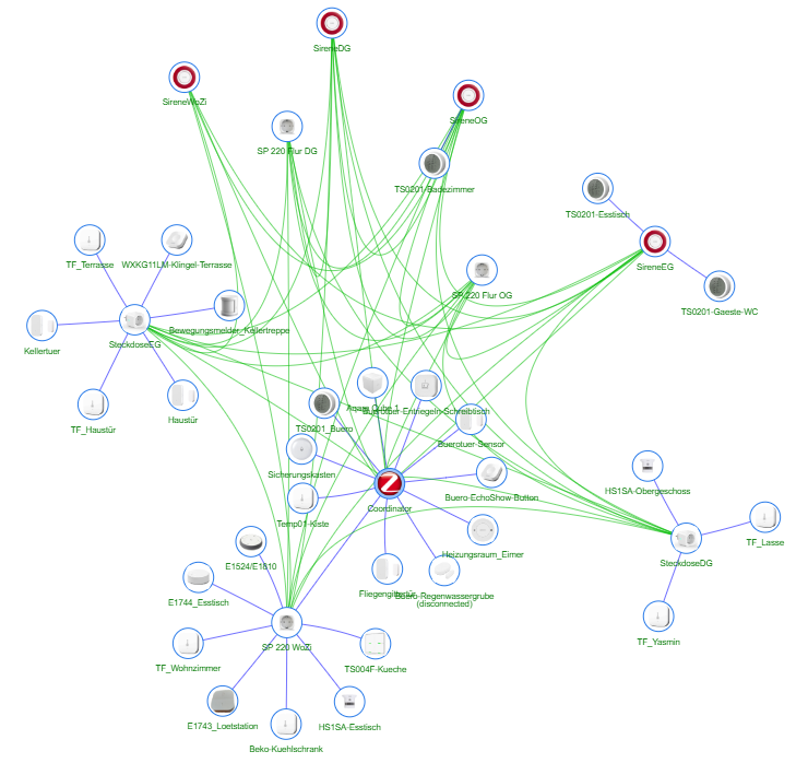

                  Und die Map sah auf einmal ganz wunderbar aus, wie man auf meinen Bildern sieht ist da viel redundant
                  Ben1983 1 Reply Last reply Reply Quote 0

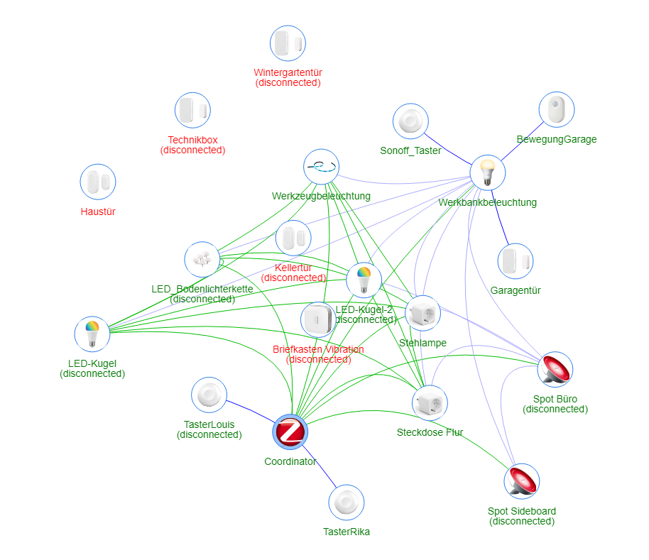

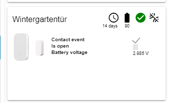

                  • Ben1983
                    Ben1983 @BananaJoe last edited by Ben1983
                    @bananajoe Na dann bin ich mal gespannt.
                    Mein Karte sieht aktuell so aus:

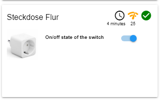

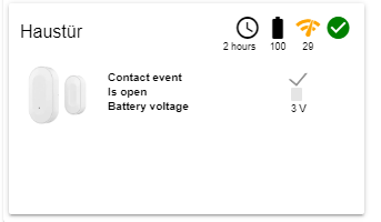

                    Wobei in der Karte bspw. die Haustür ja ohne Verbindung dargestellt wird.
                    Steckdose Flur ist der Plug, der 2m Luftlinie neben der Haustür ist:
                    Und ca. 1m neben dem hier:
                    tugsi 1 Reply Last reply Reply Quote 0

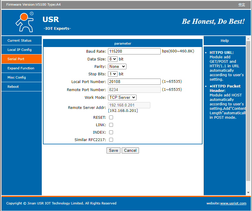

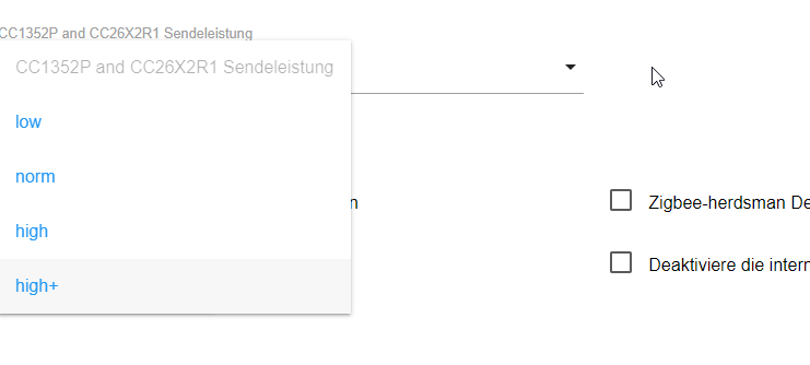

                            Abgesehen davon:
                            Wo kann ich denn die Signalstärke einstellen?
                            Finde da nichts:
                            Oder muss die im Adapter auf Low?
                            W BananaJoe 2 Replies Last reply Reply Quote 0

                              Ich kenne den Adapter jetzt nicht, da ich Zigbee2MQTT verwende, würde aber denken, dass Du da die Sendeleistung einstellst. Aber, wie gesagt, bringt Dir nur was, wenn die Batteriegeräte auch einen oder mehrere Repeater gut und direkt erreichen können.
                                  Ich kenne den LAN-Adapter jetzt auch nicht, habe ein USB-Stick am Rechner und da hab ich das in der Adapterinstanz (dein zweites Bild) eingestellt.
                                  Würde es an Deiner Stelle auch dort machen.
                                    @ben1983 genau, im Adapter auf Low (zum Beispiel). Der Adapter startet dann neu und im Log solltest du sehen können ob das geklappt hat oder nicht.
                                    Das Bild vom USR ist ja nur der Serielle Teil, der verbindet ja zum eigentlichen ZigBee-Teil.
                                    Und der Adapter sendet diesem den Auftrag nur Low zu verwenden.

                                      @bananajoe also ich habe heute die Plugs bekommen. Die ersten beiden wurden gefunden, aber die zwei nächsten (4 in der Packung) nicht. (Undefined)
                                      Mit Stärke auf low nur 10% oder so.
                                      Habe es mal wieder auf high+ gestellt,
                                      Oder sollte man es auf low stellen und dann mal nen Tag lassen und dann die nächsten beiden Testen? / die anderen gerät in den Spirit Mode bringen?
