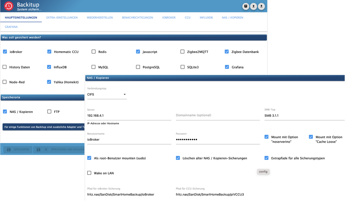

      Die Konfiguration der BackItUp-Instanz auf dem alten System ist in den nachfolgenden Abbildungen dargestellt.
      • Die Konfiguration der NAS/Cfis basierten Sicherung

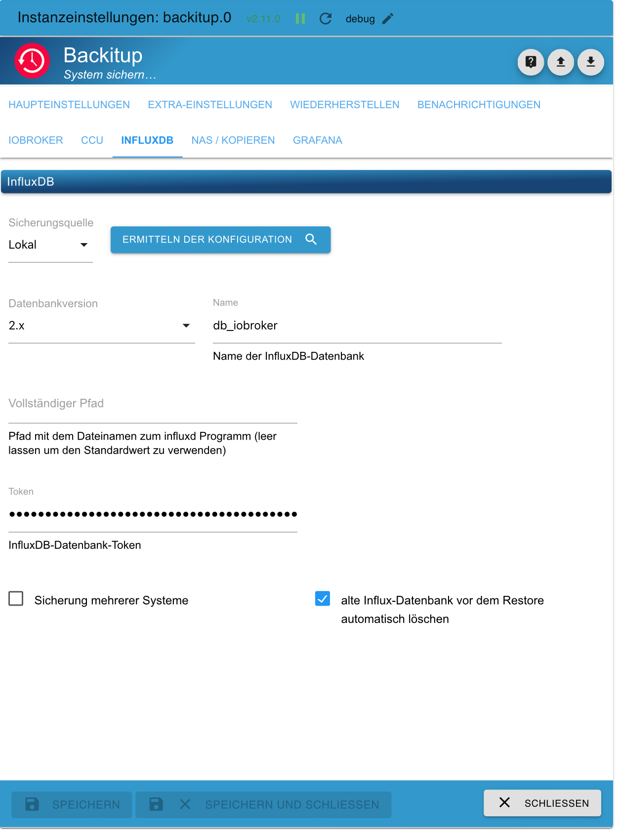

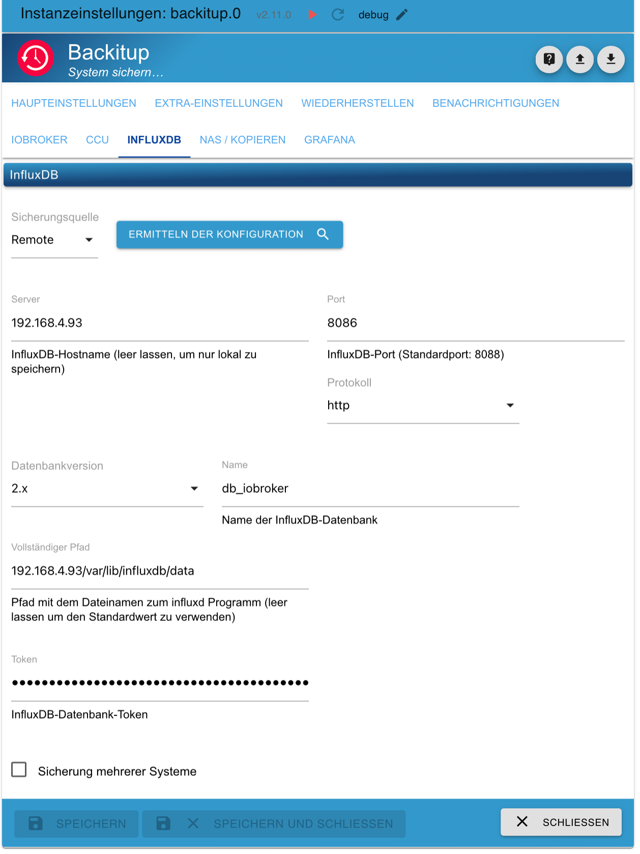

      • Die Konfigurationen für InfluxDB in den Instanzen von BackItUp können über die blaue Schaltfläche zur Ermittlung der Konfiguration aus den Einstellungen in den Instanzen der InfluxDB-Adapter übernommen werden. Hierzu muss jedoch zuvor (nach dem Restore des ioBroker) die Konfiguration auf dem neuen Pi 5 von lokal zu einer remote umgestellt werden.
        500509a5-066f-40a6-8608-353b563f6a39-image.png aab2d3b8-a02d-47d4-8584-4515b2470a00-image.png

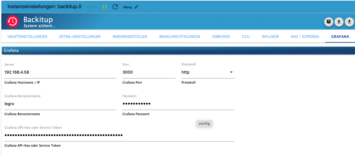

      • Die Konfiguration zur Sicherung von Grafana muss das Zugriffstoken der Ausgangskonfiguration enthalten.

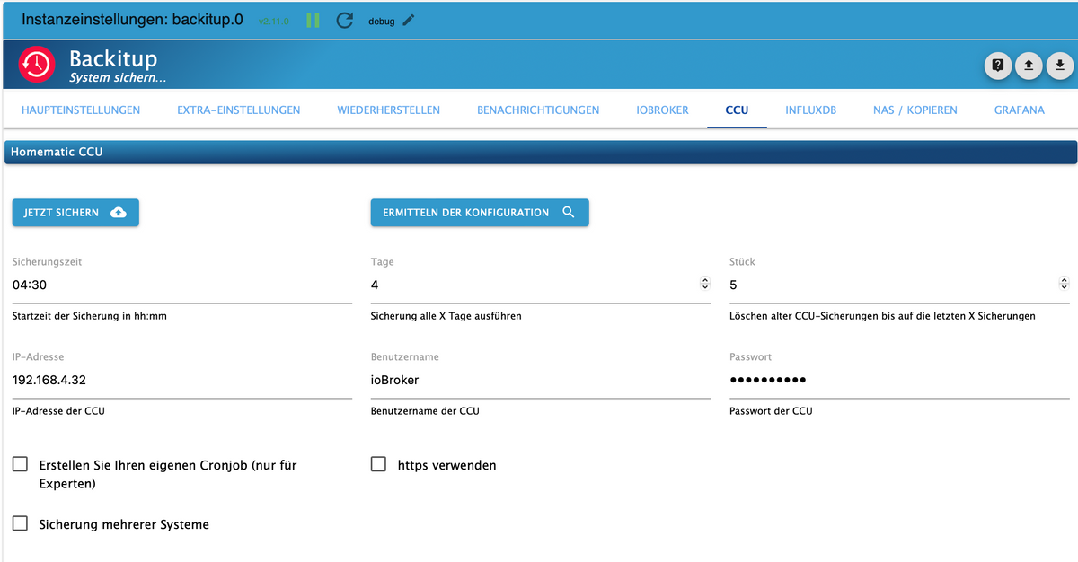

      • Obwohl eine virtuelle piVCCU (von Alexander Reinert) verwendet wird, sind die Einstellungen dieselben wie bei einer RasberryMatic oder einer CCU von Homematic.
      Hierbei zeigt sich auch schon die erste Stolperfalle. Sie macht sich jedoch nur bei Passwörtern für den NAS/Cifs Zugang bemerkbar. Enthält das verwendete Passwort Sonderzeichen, so muss man das Passwort im neuen System von Hand erneut eingeben. In diesem Beitrag findet sich eine mögliche Erklärung.

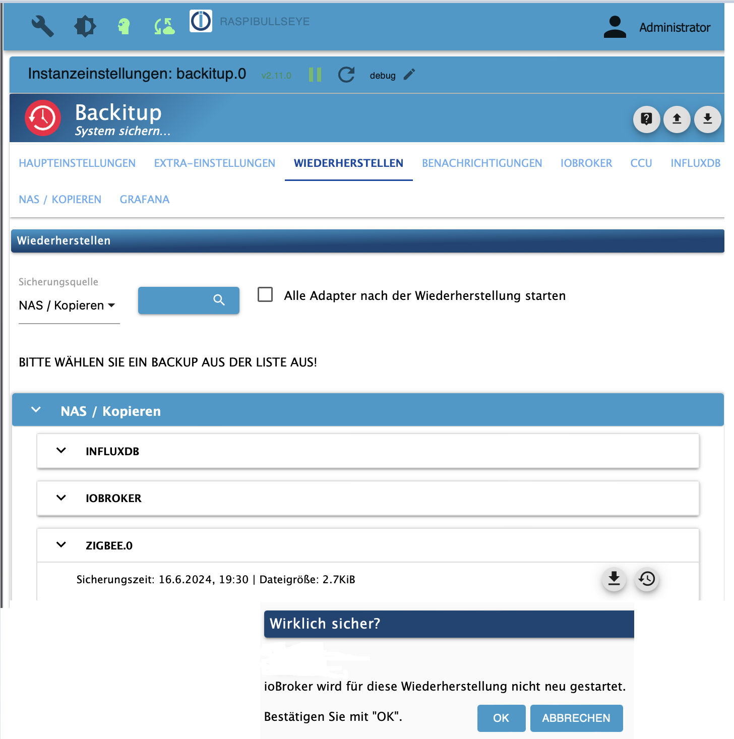

      Vorweg gilt es, die BackItUp-Instanz auf dem neuen System zu konfigurieren. Hierzu ermöglicht BackItUp die Übertragung seiner sämtlichen Konfigurationsdaten, indem man diese aus dem alten System herunterlädt und im neuen einspielt. Die mit Pfeilen gekennzeichneten kleinen Schaltflächen rechts oben in den BackItUp-Instanzen ermöglichen diesen Datentransfer. Mit der rechten Schaltfläche kann man die Daten in eine Datei laden, mit der linken werden diese in eine bestehende BackItUp-Installation geladen.

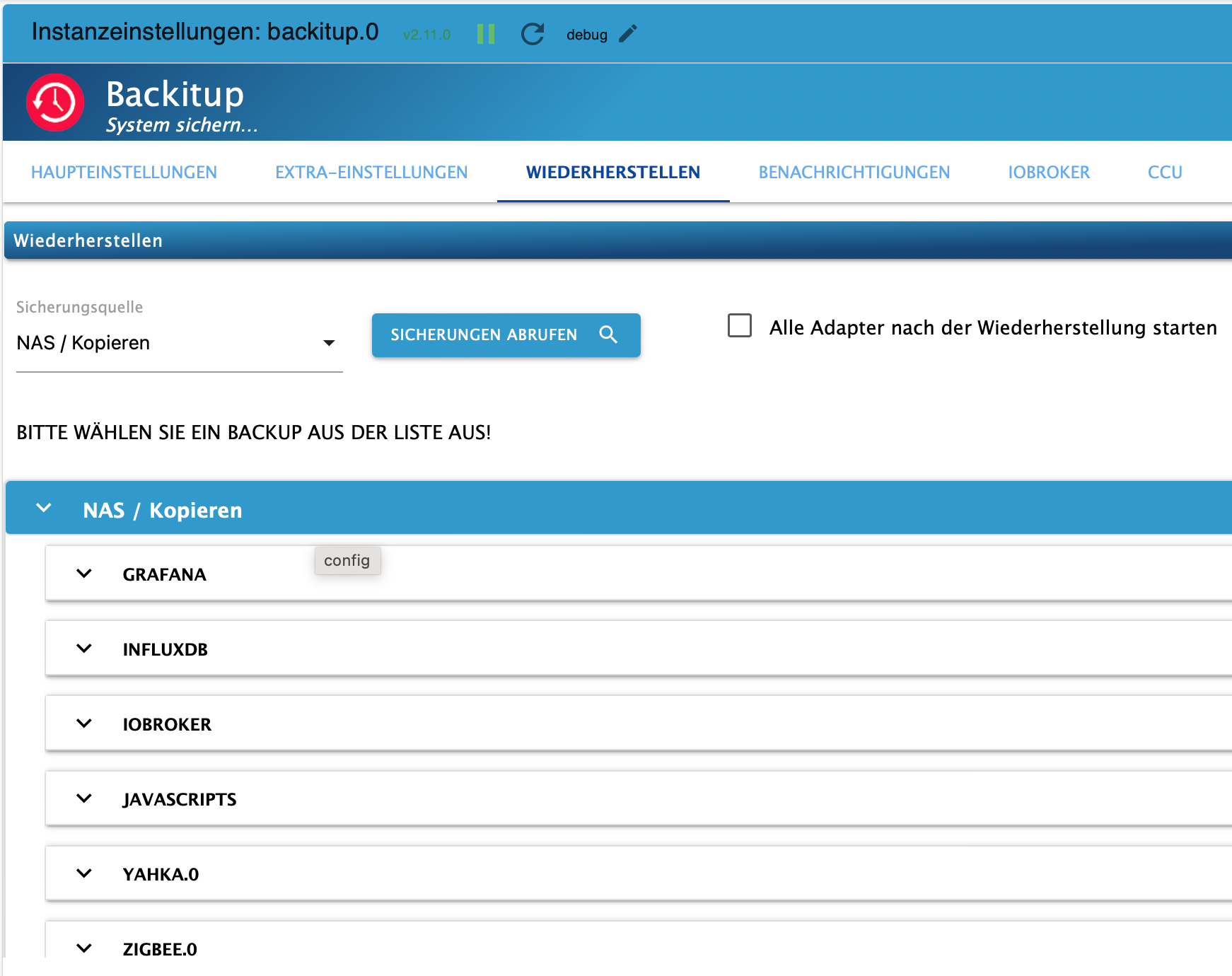

      Anschließend kann die Sicherung von ioBroker aus dem alten System mittels BackItUp im neuen System auf dem Pi 5 wiederhergestellt werden. Dieser Restore des ioBroker-Backups auf dem neuen Pi 5 gewährleistet, dass die Adapter aller drei Gruppen auf dem neuen System verfügbar sind. Für die zweite Gruppe der Adapter müssen die zugehörigen Datenbanken separat mittels BackItUp auf dem Pi 5 wiederhergestellt werden. Exemplarisch wird hier das Vorgehen bei ZigBee aufgezeigt.
      Klickt man auf das rechte (eine Art Uhr)Symbol, so kann man den Wiederherstellungsvorgang einleiten. Die linke der beiden - mit einem Pfeilsymbol gekennzeichnete - Schaltflächen ermöglicht ein Herunterladen der jeweiligen Backup-Datei.
      Nachdem man nun alle Daten(Banken) der einzelnen Adapter - außer InfluxDB - wiederhergestellt hat, kann es an die Wiederherstellung der InfluxDB-Datenbank gehen.

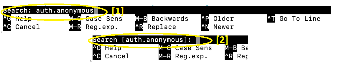

      Durch Drücken von Ctrl+W und Eingabe des Suchbegriffs [1], kann man schnell zu der gesuchten Stelle finden. Ist die gefundene Stelle nicht die richtige, so kann die Suche durch erneutes Drücken von Ctrl+W fortgesetzt werden. In diesem Fall schlägt nano den zuletzt verwendeten Suchbegriff vor; durch Drücken auf die Eingabetaste, wird die nächste Stelle gesucht, an der der Begriff zu finden ist.

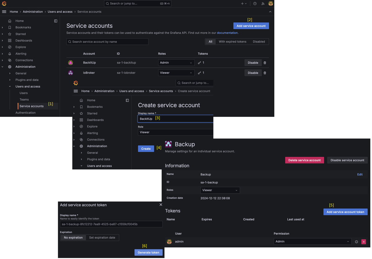

      Leider reicht all dies noch immer nicht aus. Damit BackItUp überhaupt auf die neue Installation von Grafana zugreifen kann, um das Backup einzuspielen, muss in Grafana ein sog. Service-Account generiert werden. Das erzeugte Token sollte man sich unbedingt abspeichern, da man es zu einem späteren Zeitpunkt nicht mehr auslesen kann.
      Das auf diese Weise erzeugte, neue Token muss nun in BackItUp eingetragen werden. Anschließend kann der BackUp-Prozess zur Wiederherstellung von Grafana erfolgen.

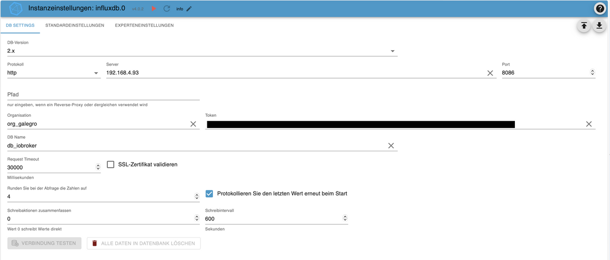

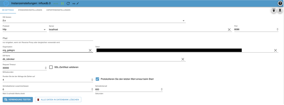

      Die Konfiguration des InfluxDB-Adapter auf dem alten System enthält den Token der alten InfluxDB.
      In der Konfiguration des InfluxDB-Adapters auf dem neuen System ist der Token aus der InfluxDB-Datenbank auf dem neu eingerichteten Pi 4 zu nehmen. Darüber hinaus muss vermerkt werden, wie die externe Datenbank auf dem Pi 4 erreicht werden kann.

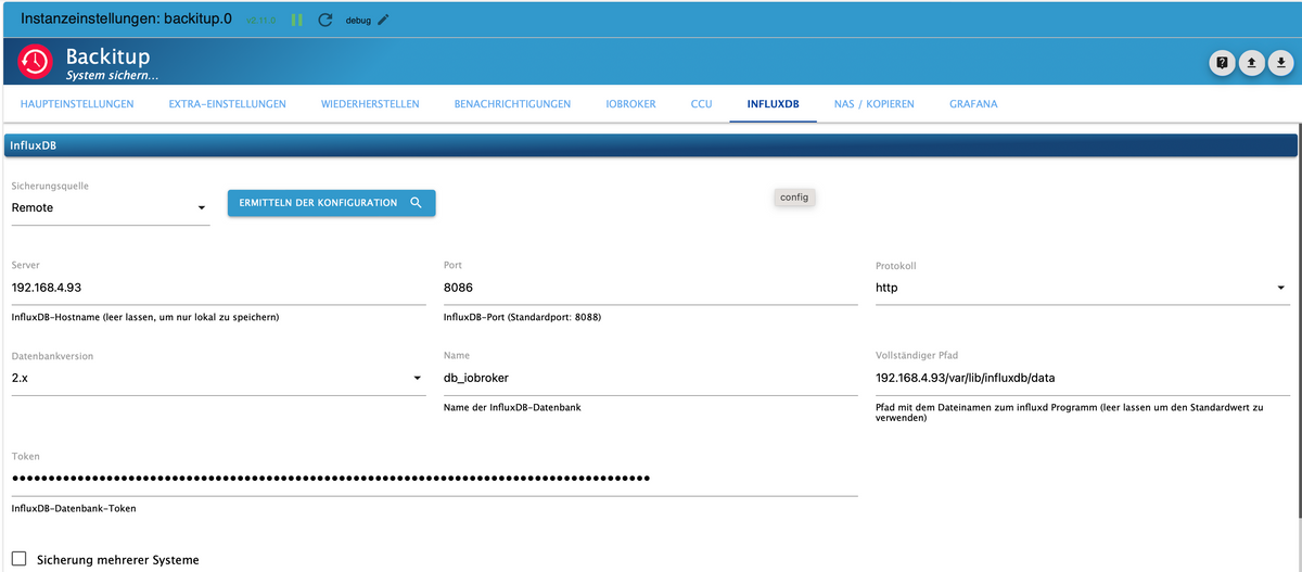

      Als nächstes muss noch die BackItUp-Instanz auf dem Pi 5 für InfluxDB angepasst werden. Hat man die Einstellungen wie zuvor beschrieben vorgenommen, so kann man sich diese Arbeit vereinfachen, indem man durch Klicken auf die blaue Schaltfläche mit der Aufschrift Ermitteln der Konfiguration die notwendigen Daten aus dem InfluxDB-Adapter ausliest und hier automatisch einträgt. Ggf. muss man jedoch den Token erneut eingeben, da er nicht (immer) auf diese Weise hier übernommen werden kann.
      Nach diesen Vorarbeiten kann mittels BackItUp des neuen Systems die InfluxDB-Datenbank auf dem Pi 4 wiederhergestellt werden.
