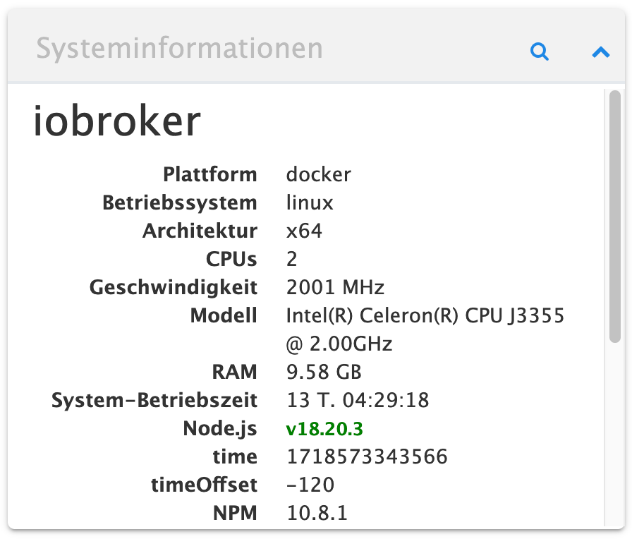

      Ich habe heute auf meiner Synology NAS mittels Container Manager auf buanet/iobroker:latest aktualisiert. Das hat auch alles prima geklappt. ioBroker läuft einwandfrei. Admin Version ist 6.13.16
      Die ioBroker Systeminformation zeigt Node.js v18.20.3 an.

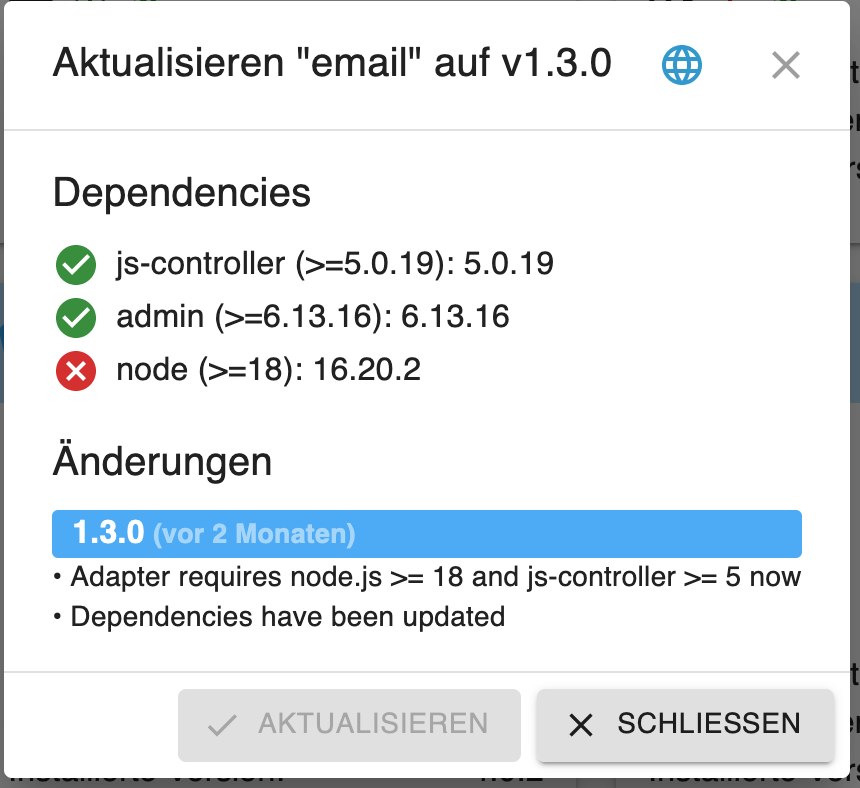

      Wenn ich jetzt zB den email oder javascript Adapter aktualisieren möchte, erhalte ich folgende Meldung:
      Was mich noch wundert ist die Anzeige der Systembetriebszeit in den Systeminformationen. Die 13 Tage können nicht stimmen, da ich vor einer Stunde die Aktualisierung des Containers durchgeführt habe.
      Wie bekomme ich nun die 9 Adapter aktualisiert, deren node Abhängigkeit auf v18 angezeigt wird?

      • haselchen
        haselchen Most Active @funkytown last edited by
        @funkytown
        Browser Cache gelöscht?
        Browser refresh gemacht?
        Zum Schluss, Iobroker neu gestartet?
        funkytown 1 Reply Last reply Reply Quote 0
        • Marc Berg
          Marc Berg Most Active @funkytown last edited by
          @funkytown sagte in Node.js ist aktuell, Adapter lassen sich nicht updaten:
          Unter "Systembetriebszeit" wird bei Docker die Uptime des Hosts angezeigt, es gibt aber noch einen zweiten Punkt "Betriebszeit". Hier sollte die Startzeit des Containers abgebildet werden.
          • funkytown
            funkytown @haselchen last edited by
            @haselchen sagte in Node.js ist aktuell, Adapter lassen sich nicht updaten:
            @funkytown
            Es war der Browser Cache! Läuft wieder alles problemlos. Danke dir.
