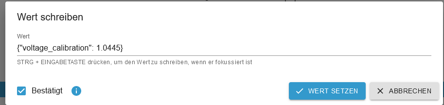

            Kann man die Spannung der Aquara Steckdose auch irgendwie kallibrieren über den Zigbee Adapter und wenn ja mit welchen Befehlen?
            Mit Tasmota Steckdosen habe ich das schon gemacht aber für die Aquara finde ich nicht mal eine Anleitung 😞
            Macht man das Möglicherweise über den Datenpunkt send Payload?

              arteck Developer Most Active @Duffy last edited by
              @duffy über payload kannst du ein json schicken ja..
              es geht aber nicht mit jeder dose..

                Ich habe das hier gefunden und vermute das es mit der Aqara Steckdose möglich sein müsste.
                voltage_calibration: Calibrates the voltage value (percentual offset), takes into effect on next report of device. The value must be a number.
                Ich habe so etwas leider noch nie gemacht. Deshalb die Frage was ich bei Send Payload eintragen müsste.
                Ich hatte etwas gefunden das es irgendwie ähnlich (natürlich nicht gleich) aussehen muss. Du hattest mal etwas zu einem Thema geschrieben in dem sich die Steckdose selber abgeschaltet hat(te):
                {"auto_off": false}
                Nun meine Spekulation (sorry ich kenne mich da wirklich gar nicht aus) das es so irgendwie aussehen muss:
                {"Voltage calibration": xxx}
                xxx steht für den Korrekturwert. Kann es sein wenn die Steckdose 224 Volt anzeigt es aber 234 Volt sind ich einen Korrekturwert von 1.04464 eingeben muss?
                224 x 1,04464 = 234
                Würde mich über Unterstützung freuen.
                VG Duffy

                      Thomas Braun Most Active @Duffy last edited by
                      @duffy sagte in SP-EUC01 ohne Verbrauchswerte mit Zigbee Adapter gelöst:
                      Frage mich auch was die Steckdose auf einmal mit Ikea zu tun hat.
                      Man kann die halt mit (u. a.) IKEA-Schaltern bedienen.
                        arteck Developer Most Active @Duffy last edited by arteck
                        @duffy was ist daran so schwer
                        power_calibration : Kalibriert den Leistungswert (prozentualer Offset), wird bei der nächsten Meldung des Geräts wirksam. Der Wert muss eine Zahl sein.
                        power_precision : Anzahl der Nachkommastellen für die Leistung, wird bei der nächsten Meldung des Geräts wirksam. Diese Option kann die Genauigkeit nur verringern, nicht erhöhen. Der Wert muss eine Zahl mit einem Mindestwert von 0 und einem Höchstwert von 3 sein.
                        energy_calibration : Kalibriert den Energiewert (prozentualer Offset), wird bei der nächsten Meldung des Geräts wirksam. Der Wert muss eine Zahl sein.
                        energy_precision : Anzahl der Nachkommastellen für die Energie, wird bei der nächsten Meldung des Geräts wirksam. Diese Option kann die Genauigkeit nur verringern, nicht erhöhen. Der Wert muss eine Zahl mit einem Mindestwert von 0 und einem Höchstwert von 3 sein.
                        voltage_calibration : Kalibriert den Spannungswert (prozentualer Offset), wird bei der nächsten Meldung des Geräts wirksam. Der Wert muss eine Zahl sein.
                        voltage_precision : Anzahl der Nachkommastellen für die Spannung, wird bei der nächsten Meldung des Geräts wirksam. Diese Option kann die Genauigkeit nur verringern, nicht erhöhen. Der Wert muss eine Zahl mit einem Mindestwert von 0 und einem Höchstwert von 3 sein.
                        current_calibration: Kalibriert den aktuellen Wert (prozentualer Offset), wird bei der nächsten Meldung des Geräts wirksam. Der Wert muss eine Zahl sein.
                        current_precision : Anzahl der Nachkommastellen für den Stromwert, wird bei der nächsten Meldung des Geräts wirksam. Diese Option kann die Genauigkeit nur verringern, nicht erhöhen. Der Wert muss eine Zahl mit einem Mindestwert von 0 und einem Höchstwert von 3 sein.
                        und was versteht man hier nicht.. ich hab geschrieben .. options.. nur die interessieren dich und nicht die ganze Seite
                        wie der JSON aufgebaut werden muss hast du schon selber gepostet
                        Duffy 1 Reply Last reply Reply Quote 1

                          Duffy @arteck last edited by Duffy
                          @arteck
                          Danke für deine Geduld. Wenn man so etwas noch nicht gemacht hat und keine Ahnung JSON kann tut man sich da echt schwer. (Sollte halt auch das Format passen sonst wird das ja nichts)
                          Für Volt würde ich das jetzt so machen:
                          {"Voltage calibration": 1.0445}
                          in Send Payload eingeben.
                          Passt das dann so?
                          Danke und VG
                          Edit:
                          Habe es versucht wie oben gezeigt aber es kommt ein Error:
                          Bei
                          {"voltage_calibration": 1.0445}
                          kommt zwar keien Meldung es passiert aber auch nichts ;-(
                          Edit Edit: Jetzt ist doch was passiert. Volt haben sich geändert. Jetzt habe ich einen Ansatzpunkt bei dem ich weiter probieren kann.
                          Es kommt wohl auf die exakte schreibweise an, wieder was gelernt 🙂
                          Vielen Dank an @arteck

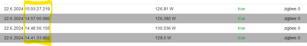

                                  Hallo, ich hab die gleiche Steckdose und würde gerne für eine bestimmten Zeitraum den verbrauch messen. Habt Ihr das hinbekommen?
                                  • Duffy
                                    Duffy @Luap last edited by Duffy
                                    @luap
                                    Nun das macht sie ja im Grunde automatisch sobald sie verwendet wird.
                                    Ich vermute du meinst den Verbrauchszähler (Sum of consumed energy) zurück zu setzen um dann von 0 den neuen Verbrauch zu messen.
                                    Ich habe es nicht hin bekommen den Zähler (Sum of consumed energy) auf 0 zu setzen.
                                    Ich habe mir dann mit Sourceanalytics geholfen.
                                    Ich habe aber auch den Eindruck das die Steckdosen nicht wirklich sehr genau und oft messen. Meine Tasmota messen all 10s.
                                    Aqara eher selten**: 4836bb36-cfdd-4226-a120-d3496e9e34fc-grafik.png
                                    Einige der Dosen Messen bei einer 100 Watt* Birne 93 Watt andere 96 Watt, eine davon 99 Watt.
                                    *) ldt. Messgerät 99 Watt)
                                    **) hier Luftentfeuchter an der Waschmaschine wird öfter gemessen wenn sie allerdings heizt auch nur noch selten.
                                    Man kann das wohl kalibrieren, siehe Erklärung von @arteck aber auch das hat bei mir noch nicht geklappt.
                                    Aber hier im Forum gibt es Experten die da bestimmt helfen können.
