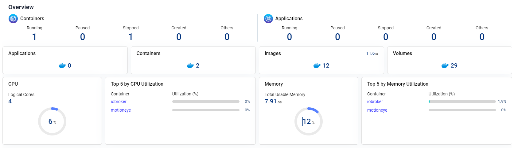

      Das folgende kann ich euch an Infos geben:
      • ioBroker läuft in einem Container auf einem QNAP Nas und ist auch der einzige Container der zur Zeit läuft.
      • Ich nutze den Chrome Browser
      • ja, ich bin im /opt/iobroker/ Ordner
      • iobroker fix habe ich mal laufen lassen, hat aber nichts gebracht. Soll, wenn ioBroker in einem Container installiert ist, auch nichts bringen, wenn ich das richtig gelesen habe.
      • Bei einem Container restart braucht der 5-10 Minuten bis der alle Adapter geladen hat und die Seite dann verfügbar ist. Wenn sie dann verfügbar ist bekomme ich aber außer dem "loading" Symbol nichts zu sehen.

                            • X
                              x.Oli last edited by
                                Thomas Braun Most Active @x.Oli last edited by
                                @x-oli
                                Schönes Urlaubsbild. War das Essen gut? Wetter auch?
                                • X
                                  Der lädt und lädt und lädt .. dachte damit kann man "schon mal" was anfangen

                                      Ist irgendetwas auffällig ?
                                        @x-oli
                                        Docker : v6.1.0
                                        Mittlerweile sind wir bei v9.irgendwas
                                        Soweit ich das verfolge.
                                        • X
                                          Oh je .. damit könnte das was zu tun haben ? Ich gebe zu um den Container habe ich mich nie gekümmert.
                                          OK .. ich möchte das alles mal wieder auf Stand haben, bin da aber leider nicht so firm drin.
                                          Backup läuft immer auf den "Heap" Fehler. Bringt es was mir eine .tar Datei von dem gesamten Container zu sichern ? Bekomme ich iobroker dann wieder integriert oder lässt das Container Update den ioBroker Ordner in Ruhe ?
                                          Ein Update würde ich jetzt "so" machen:
                                          docker pull iobroker/iobroker:latest
                                          Passt das ?
                                          Vielen Dank schon mal
                                            @x-oli
                                            Von Docker hab ich weiter keine Ahnung.
                                            Aber die Doku dazu ist ganz gut.
