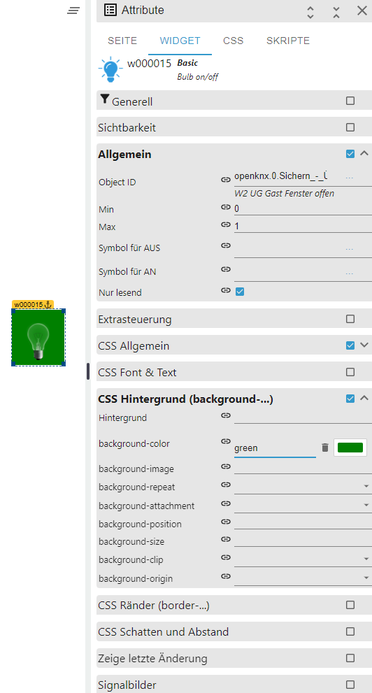

                Ich habe jetzt ein "Basic - Bulb on/off" auf der Seite platziert. Die jeweiligen Symbole für an und aus gelöscht - oops, das Symbol bleibt im Widget sichtbar....
                Wo stelle ich jetzt die beiden Farben für true und false ein?

                  @hmanfred dann zeig doch mal die Konfiguration

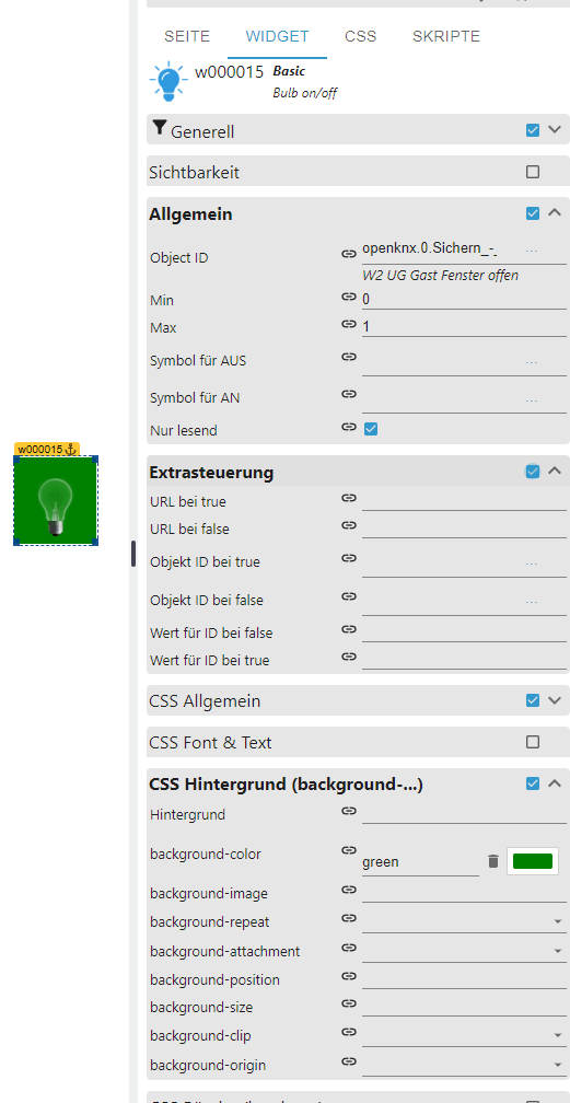

                      klapp mal die Extrasteuerung auf
                        hmanfred @Homoran last edited by

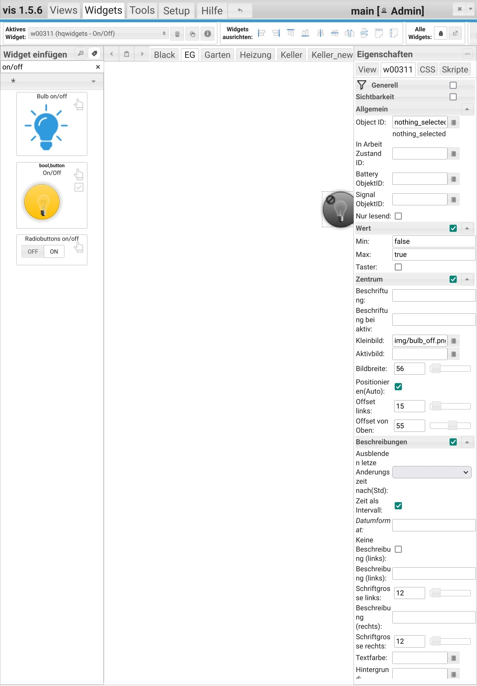

                                @hmanfred hier
                                nimm das hq
                                hab ich mit bulb verwechselt

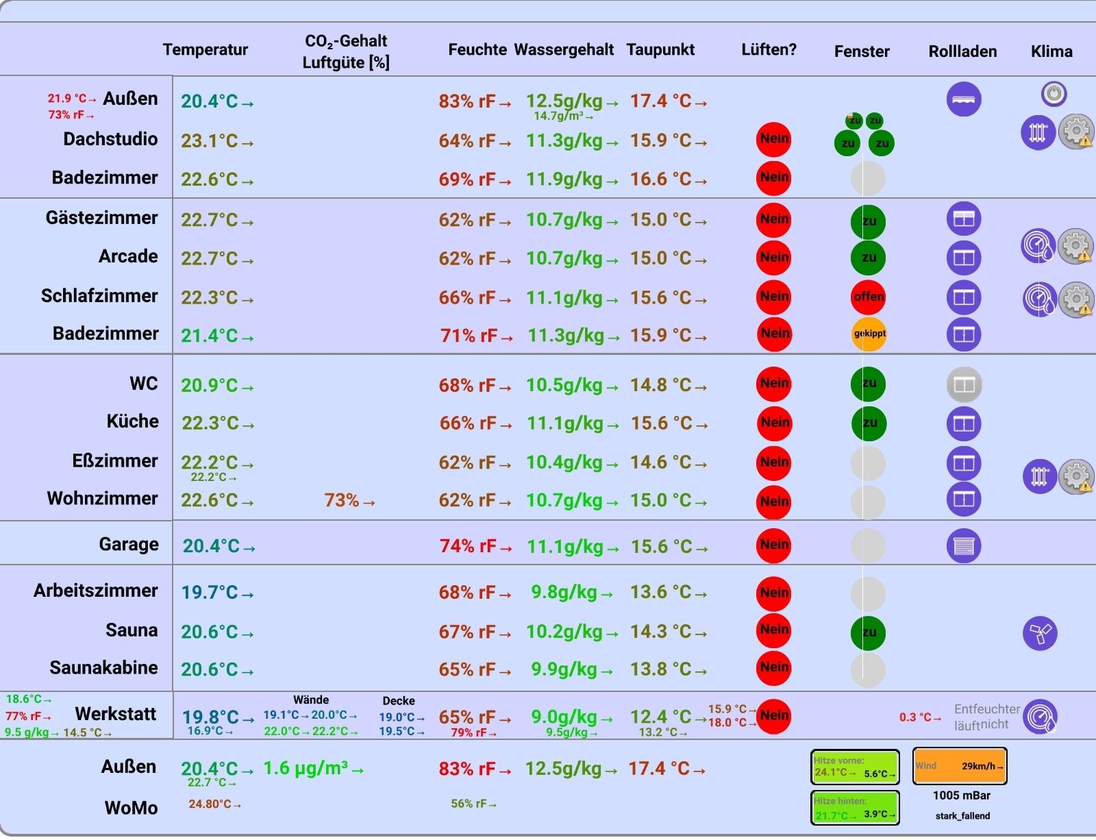

                                    davon gibt es mehrere. (siehe meinen Screenshot)
