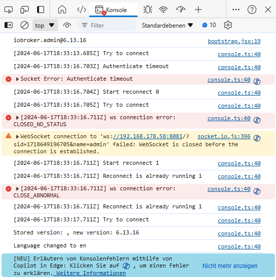

                Der log zeigt nichts auffälliges an. 😞 ich versuche mal das Log herunterzuladen und euch zur Verfügung zustellen
                  Homoran Global Moderator Administrators @Phantomkommander last edited by
                  @phantomkommander sagte in Io Oberfläche läd im Browser nicht:
                  sinnvoller wäre IMHO die Browserkonsole

                    Edit:
                    hier hab ich was gefunden
                    • Marc Berg
                      Marc Berg Most Active @Phantomkommander last edited by
                      @phantomkommander
                      hier gleicher Fehler:
                      https://forum.iobroker.net/topic/75279/socket-io-js-290-socket-error-authenticate-timeout?_=1718635447346
                      Phantomkommander 1 Reply Last reply Reply Quote 1
                      • Phantomkommander
                        Phantomkommander @Marc Berg last edited by Phantomkommander
                        @marc-berg
                        der Ansatz ist schon mal gut. Werde mal etwas recherchieren, wie man das Problem lösen kann. Dankeschön 🙂

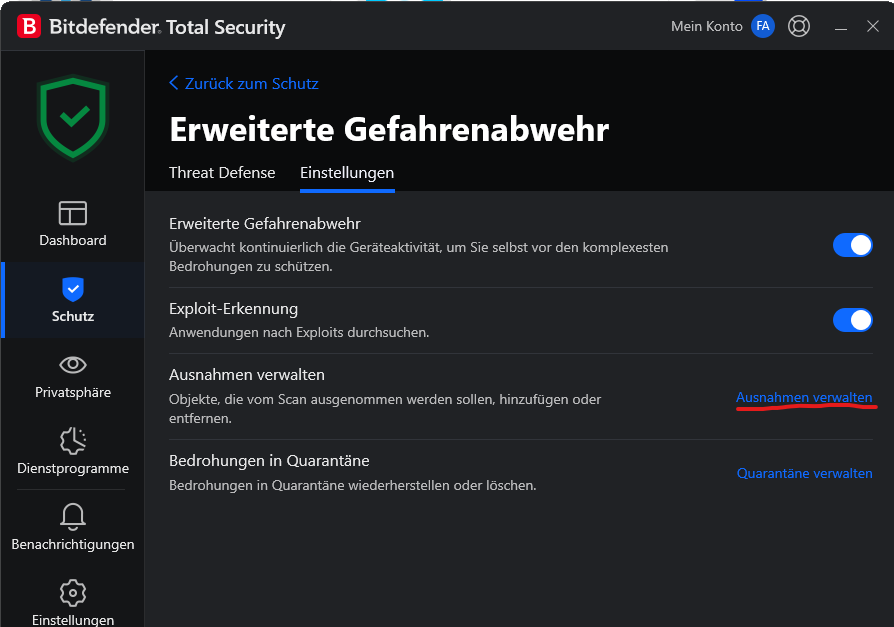

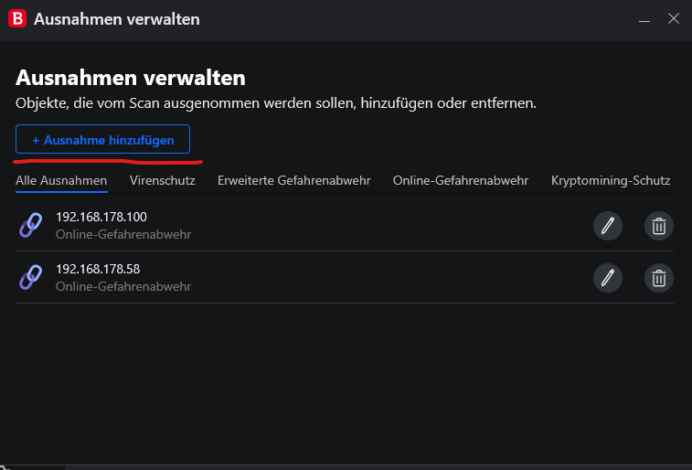

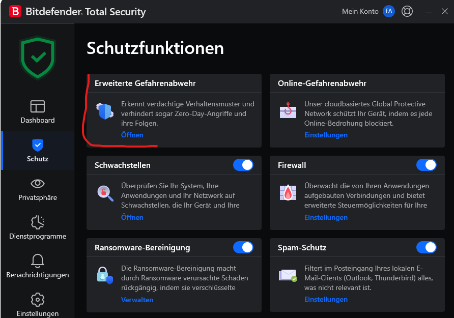

                        Hier ist meine Lösung für mein Problem.
                        Hier der Weg:
                        Hier muss die IP vom Iobroker eingetragen werden.
                        Nach dem eintragen der IP ging es. Die Gegenprobe (IP wieder löschen) hatte ich direkt wieder das Fehlerbild.
                        Vielen Dank für eure Hilfe.
