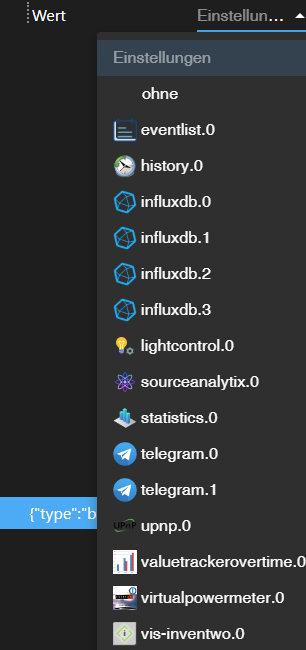

      ich habe 2 mqtt.clients am laufen. Es wird mir hier aber nur einer dargestellt. Ist hier noch was zum Einstellen ober geht das nicht?

          Hallo, merke gerade das hier ja nur der "alte" mqtt Client angezeit wird nicht der neue.
          Will über diesen Werte an HAOS senden.
          .0 - Client da ich noch einen standalone MQTT habe.
          .1 - Broker von IOB
          .2 - Client der zu HAOS senden soll.
          mqtt-Client.0 ist ja der alte der angezeigt wird. Werden die neuen dort überhaubnicht angezeigt?

            @quest ich sehe nur mqtt-client.0
            keine weitere Instanz von mqtt-client

              benutzerdefinierte Einstellungen werden doch unabhängig davon angezeigt, das wäre eher ein Instanz/Admin Problem wenn dort eine Einstellung fehlt.
              @quest sagte in 2 mqtt.clients in den Benutzerdefinierten Einstellungen:
              nein, stellst du ja alles in der Instanz ein
