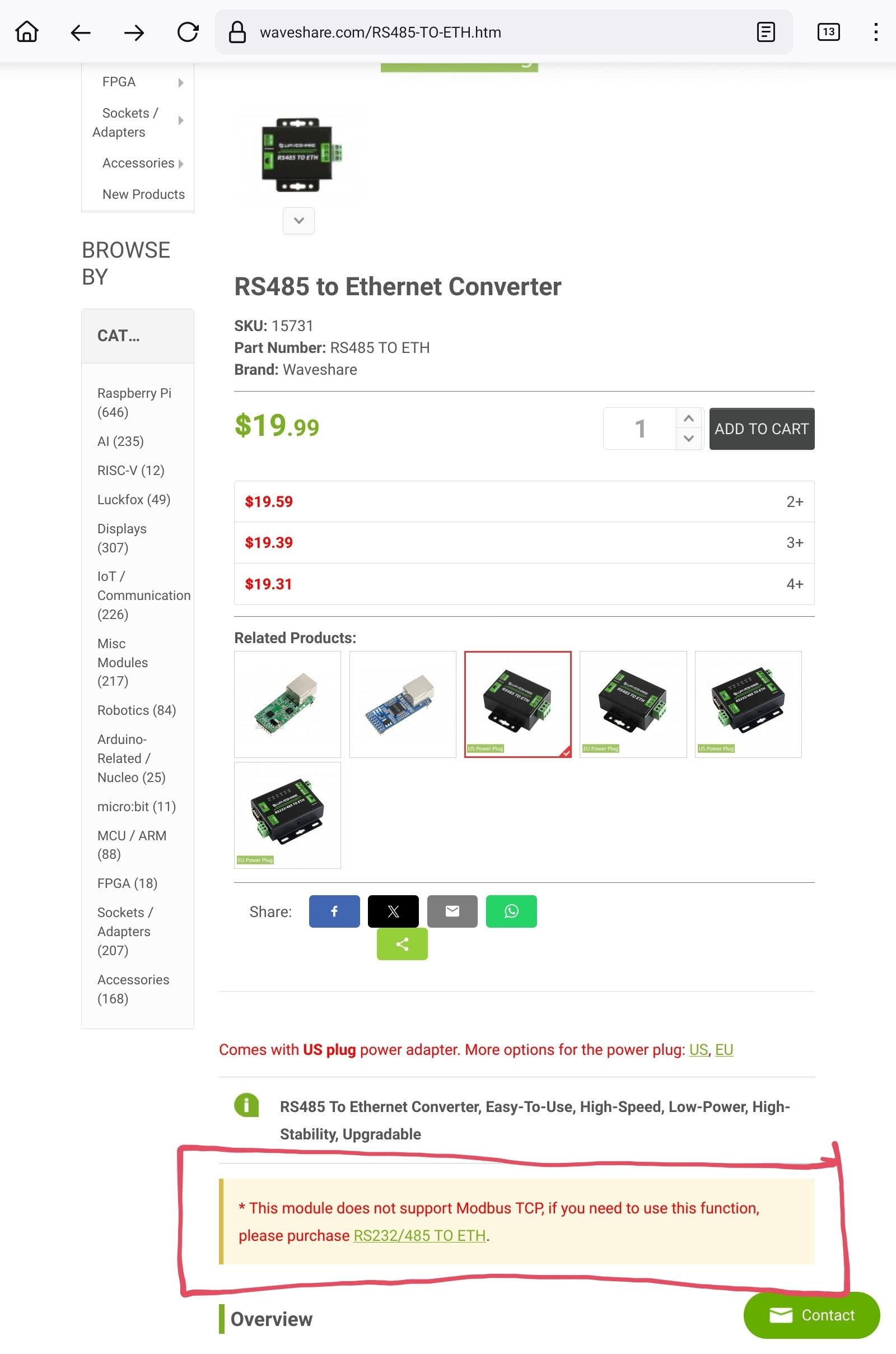

              @allodo sollte es dieser sein
              https://www.waveshare.com/RS485-TO-ETH.htm
              dann siehst du in der Tabelle, dass er kein Modbus kann.
              ds könnte nur die nächste Nummer größer mit rs232
              edit: steht sogar explizit dabei
                Allodo last edited by
                Ok, hatte nur die Beschreibung und Rezension bei Amazon gelesen und dort schrieb jemand, dass er seinen Zähler per Modbus ausliest.
