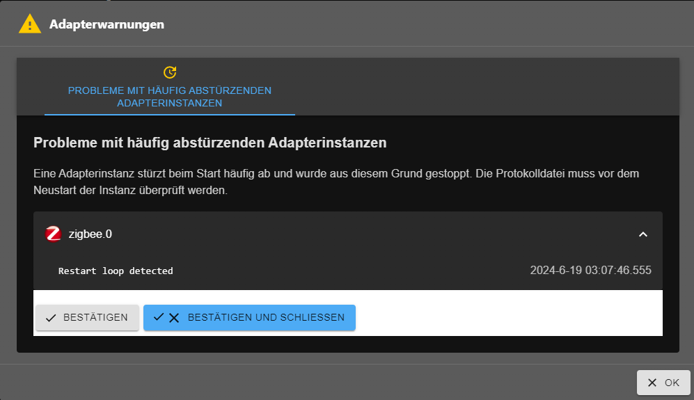

        • LoegsLife
          LoegsLife @Homoran last edited by
          und im Log:

            Homoran Global Moderator Administrators @LoegsLife last edited by
            @loegslife sagte in Iobroker Update Probleme:
                                    2024-06-19 10:08:08.907	error	Starting zigbee-herdsman problem : "Error while opening serialport 'Error: Error: No such file or directory, cannot open usb-dresden_elektronik_ingenieurtechnik_GmbH_ConBee_II_DE2654229-if00 -> ../../ttyACM0'"
            was ist da los?
                                    *** FAILED SERVICES ***
            auch dort siehst du wo es klemmt.
            Wed Jun 19 01:52:24 2024] EXT4-fs (mmcblk0p2): 59 orphan inodes deleted
            Dein Dateisystem ist ziemlich wurmstichig

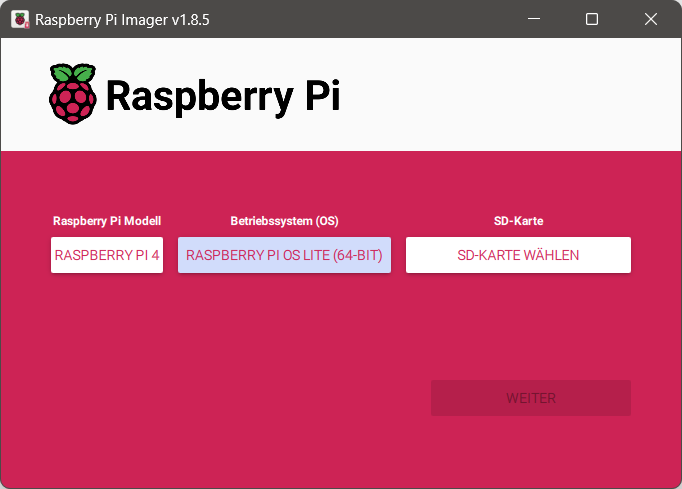

                • Ro75
                  Ro75 @LoegsLife last edited by
                  @loegslife ich würde so vorgehen. Neu Karte. Debian 12 (Bookworm) lite 64 Bit, ioBroker und ganz wichtig zuvor noch ein Backup via Backitup machen mit dem was dir wichtig ist.
                  Ro75.
                  LoegsLife 1 Reply Last reply Reply Quote 0

                        @ro75 Debian 12 (Bookworm) lite 64 Bit ist nen Betriebssystem wie Raspberry Pi OS richtig? oder ist das ein Bauklotzsystem unter dem Motto "Betriebssystem Raspberry Pi OS ist basierend auf Debian x" ... denn so Lese ich das hier; https://linuxnews.de/raspberry-pi-auf-debian-12-bookworm-angehoben/
                        Wenn es das 2te ist kann ich ja wieder einfach den Raspberry OS Installer am PC installieren, SD rein, Betriebssystem draufspielen, ins Pi rein, dort dann Iobroker nach Anleitung installieren. nicht das ich da schon was falsch mache 😌
                        @homoran Ich meine damit die vorhandene SD in den Müll -> Mediamarkt -> neue SD Kaufen -> Neu machen 🤔

                              Thomas Braun Most Active @LoegsLife last edited by
                              @loegslife
                              https://forum.iobroker.net/topic/51869/installation-auf-raspi-einfacher-geht-s-nicht
                              RaspberryOS ist eine Anpassung von Debian 12 an die spezielle Hardware eines Raspberry Pi.

                                          host.iobroker
                                          2024-06-19 15:30:34.372	info	stopInstance system.adapter.zigbee.0 (force=false, process=true)
                                          host.iobroker
                                          2024-06-19 15:30:34.371	info	"system.adapter.zigbee.0" disabled
                                          zigbee.0
                                          2024-06-19 15:29:02.834	error	Error herdsman start
                                          zigbee.0
                                          2024-06-19 15:29:02.833	error	Failed to start Zigbee
                                          zigbee.0
                                          2024-06-19 15:29:02.832	error	Starting zigbee-herdsman problem : "Error while opening serialport 'Error: Error: No such file or directory, cannot open /dev/serial/by-id/usb-dresden_elektronik_ingenieurtechnik_GmbH_ConBee_II_DE2654229-if00 -> ../../ttyACM0 '"
                                          zigbee.0
                                          2024-06-19 15:29:02.697	info	Installed Version: iobroker.zigbee@1.10.3
                                          zigbee.0
                                          2024-06-19 15:29:02.684	info	Starting Zigbee npm ...
                                          zigbee.0
                                          2024-06-19 15:29:02.683	info	Try to reconnect. 1 attempts left
                                          zigbee.0
                                          2024-06-19 15:28:52.679	error	Error herdsman start
                                          zigbee.0
                                          2024-06-19 15:28:52.679	error	Failed to start Zigbee
                                          zigbee.0
                                          2024-06-19 15:28:52.678	error	Starting zigbee-herdsman problem : "Error while opening serialport 'Error: Error: No such file or directory, cannot open /dev/serial/by-id/usb-dresden_elektronik_ingenieurtechnik_GmbH_ConBee_II_DE2654229-if00 -> ../../ttyACM0 '"
                                          zigbee.0
                                          2024-06-19 15:28:52.182	info	Installed Version: iobroker.zigbee@1.10.3
                                          zigbee.0
                                          2024-06-19 15:28:51.877	info	Starting Zigbee npm ...
                                          joa...
                                          aber durch ls -la /dev/serial/by-id/ erkennt man das der Stick da ist...
