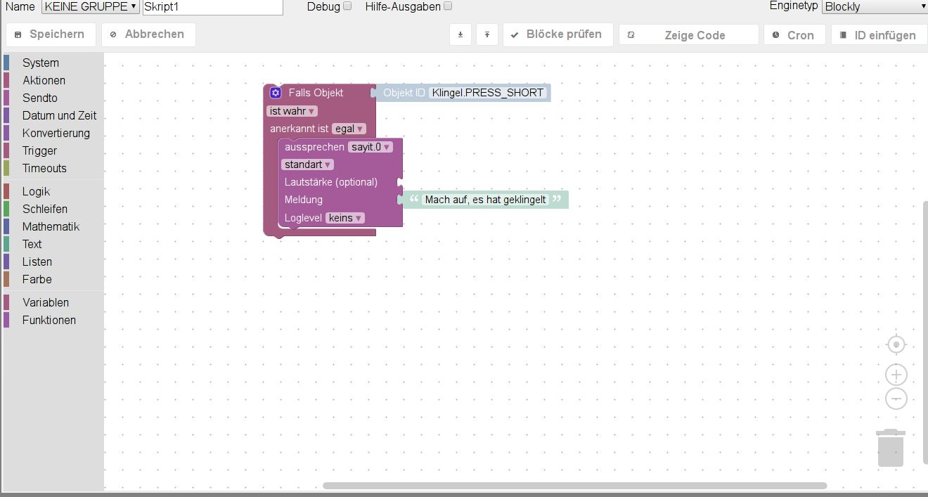

                                          • Z
                                            Zycho last edited by
                                            Habe die Arbeitsfläche gefunden, musste oben rechts auf Jaca.script umschalten.
                                            Dort habe ich nun den Code eingefügt!?
                                            ![](</s><URL url=)https://abload.de/img/unexpectedw7yx4.jpg" />
