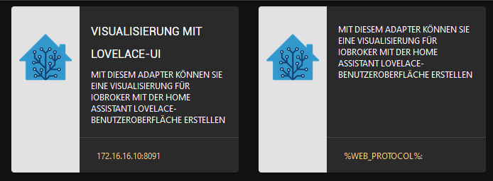

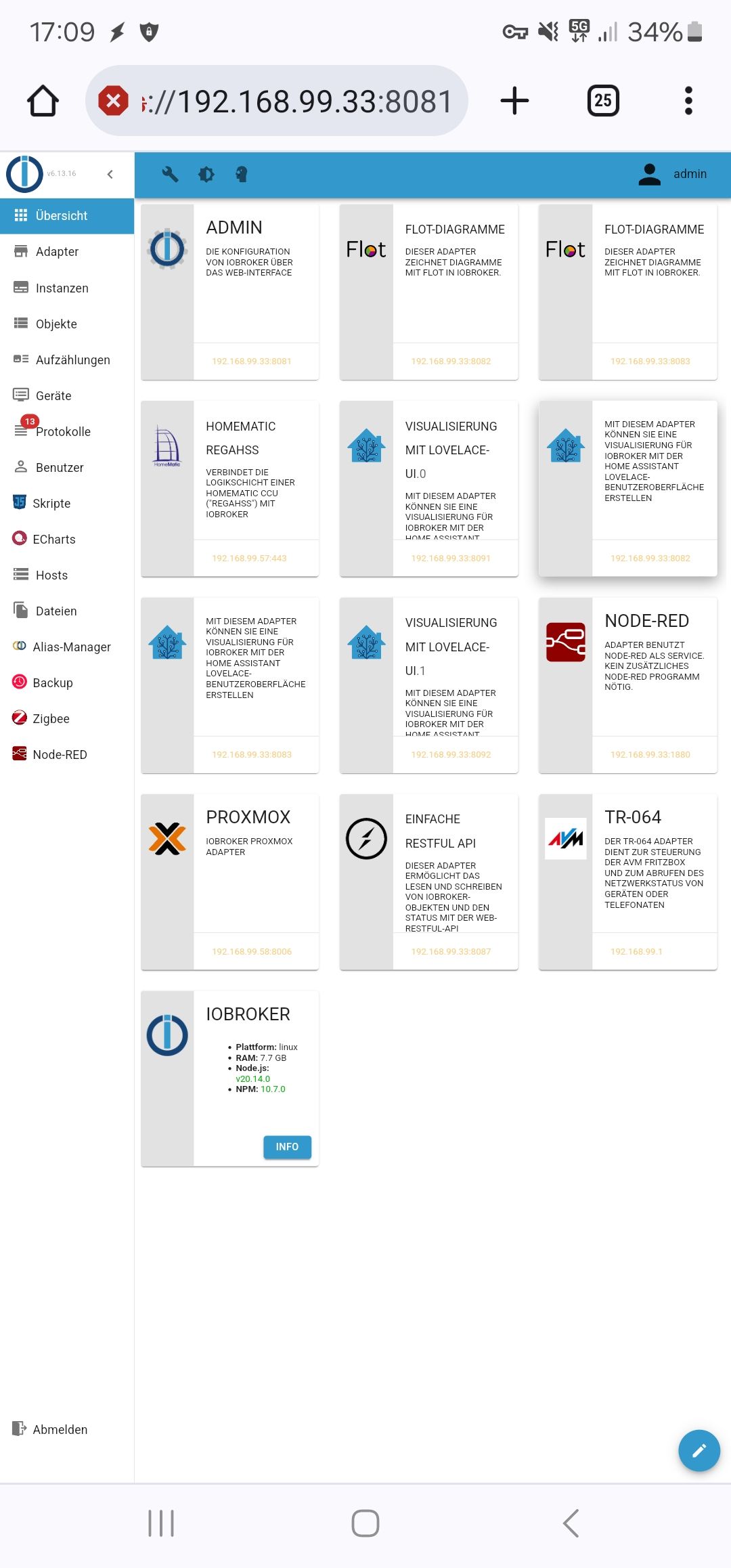

      ich habe, seitdem ich Lovelace installiert habe, 2 'Adapter' in der Übersicht Fläche:

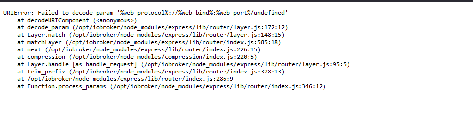

      Der rechte ist allerdings nicht der richtige und wenn man draufdrückt, wird versucht weiterzuleiten und das kommt bei raus:
      Kennt jemand das Problem und weiß, wie man es löst?

        David G. @Timmss last edited by David G.
        @timmss
        Ich habe meine beiden Instanzen auch 2x drinnen.
        Allerdings funktionieren beide.
        Flot habe ich auch 2 mal da....
        Ich habe es immer auf meine 2 Webinstanzen geschoben. Hast du da auch 2?
        T Homoran 2 Replies Last reply Reply Quote 0

                Garfonso Developer @Timmss last edited by
                @timmss
                Ehrlich gesagt: keine Ahnung... der admin zieht das irgendwie aus der io-package.json. Da steht bei lovelace tatsächlich einmal welcomeScreen und welcomeScreenPro drin. Ob die jetzt beide gebraucht werden, weiß ich nicht... ich vermute, dass Pro mit der cloud Anbindung zu tun hat. Daher bin ich da nicht dran gegangen.
                Das lässt sich auch schwer testen...
                du kannst, wenn dir das in der Übersicht nicht gefällt, einzelne Kacheln auch ausblenden (unten rechts ist ein Knopf mit einem Stift, ggf. nur bei Expertenmodus).
                  das dürfte einmal der Editor und einmal die Runtime sein.

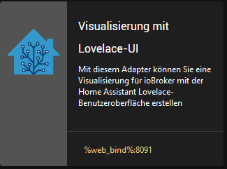

                    Statt der IP-Adresse 172.16.16.10:8091 steht da jetzt %web_bind%:8091
                    Bem Drücken passiert auch nichts mehr und im HTML steht:
                    href="http://%web_bind%:8091"
