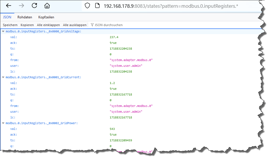

      Ich versuche, über das API Werte aus dem Modbus-Adapter zu lesen.
      Der Aufruf von
      http://192.168.178.9:8082/states
      funktioniert einwandfrei und liefert sämtliche States - was natürlich reichlich lange dauert und ordentlich Daten über die Leitung schickt.
      Wenn ich die Doku richtig verstanden habe, sollte das über ?pattern= einschränkbar sein.

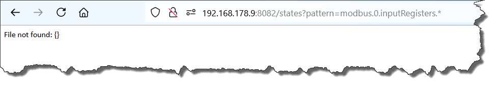

      http://192.168.178.9:8082/states?pattern=modbus.0.inputRegisters.*
      Liefert aber dummerweise das hier:
      Wo liegt hier mein Fehler?

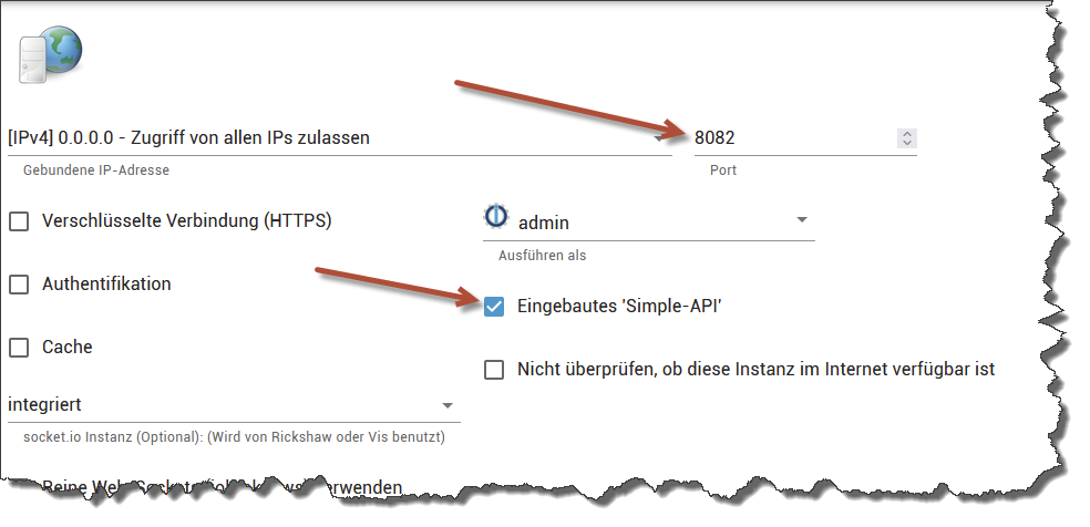

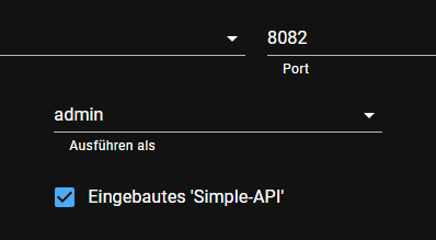

          Ich verwende das "eingebaute Simple-API" des Web-Adapters über Port 8082.
          Ist das vielleicht etwas "abgespeckt"?

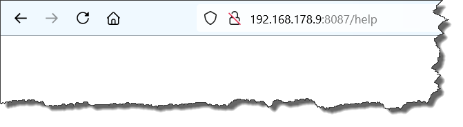

              Port 8087 wäre natürlich eine Alternative, liefert aber bei mir ein komplett leeres Ergebnis (aber auch keinen Fehler).

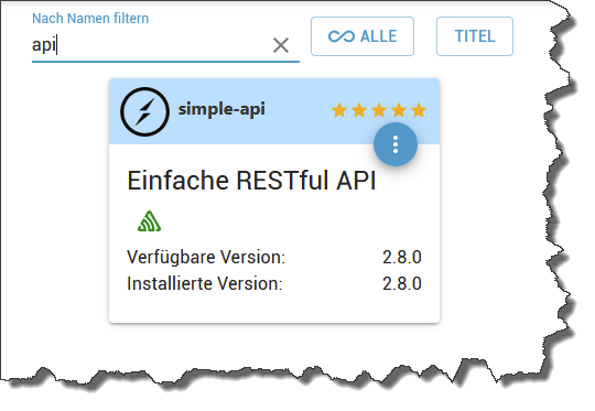

                MCU @Codierknecht last edited by
                @codierknecht Dann hast du simpleApi Adapter nicht extra installiert?
                • Codierknecht
                  Codierknecht Developer Most Active @MCU last edited by
                  @mcu sagte in Simple-api "states" mit Filter:
                  Doch:

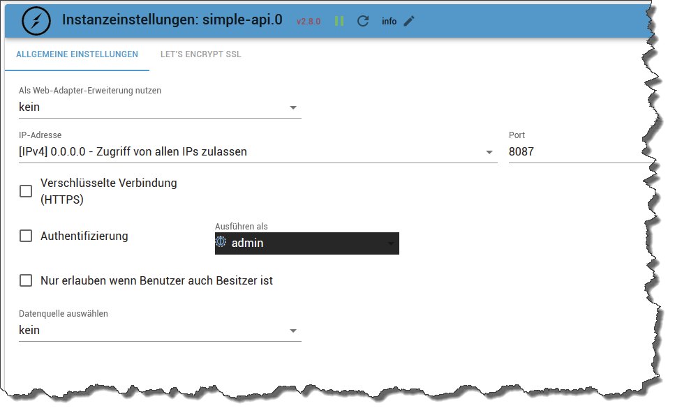

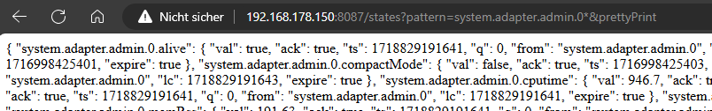

                    MCU @Codierknecht last edited by MCU
                    @codierknecht Was sagt?
                    http://IP:8087/states?pattern=system.adapter.admin.0*&prettyPrint
                    • Codierknecht
                      @mcu
                      Wie bereits erwähnt: Gar nix 😞
                      Tutto completto leer.

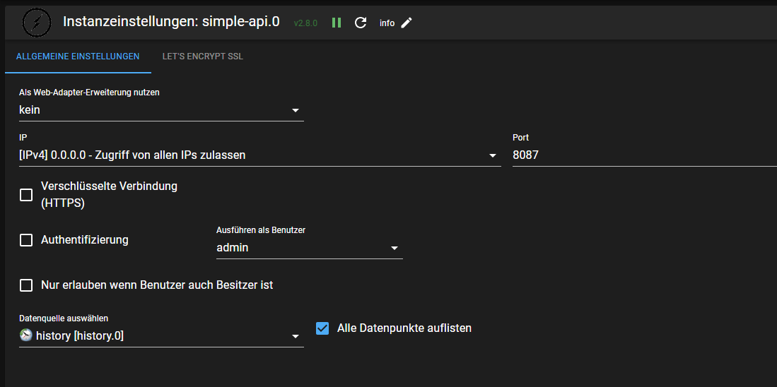

                        @codierknecht Wie sind bei Dir die Einstellungen?

                                      2024-06-19 23:13:08.693  - info: web.0 (1431) simpleAPI server listening on port 8082
                                      2024-06-19 23:13:08.693  - info: web.0 (1431) Allow states only when user is owner: false
                                      2024-06-19 23:13:08.695  - info: web.0 (1431) http server listening on port 8082
                                      2024-06-19 23:13:08.696  - info: host.iobroker instance system.adapter.simple-api.0 terminated by request of the instance itself and will not be restarted, before user restarts it.
                                      2024-06-19 23:13:08.696  - info: host.iobroker Do not restart adapter system.adapter.simple-api.0 because desired by instance
                                      2024-06-19 23:13:18.402  - info: host.iobroker "system.adapter.simple-api.0" disabled
                                      2024-06-19 23:13:18.407  - warn: web.0 (1431) Terminated (-100): Without reason
                                      2024-06-19 23:13:18.913  - warn: web.0 (1431) setTimeout called, but adapter is shutting down
                                      2024-06-19 23:13:18.936  - info: host.iobroker instance system.adapter.web.0 terminated with code 156 (START_IMMEDIATELY_AFTER_STOP)
                                      2024-06-19 23:13:18.936  - info: host.iobroker Restart adapter system.adapter.web.0 because enabled
                                      2024-06-19 23:13:19.970  - info: host.iobroker instance system.adapter.web.0 started with pid 1455
                                      2024-06-19 23:13:20.570  - info: web.0 (1455) starting. Version 6.2.5 in /opt/iobroker/node_modules/iobroker.web, node: v18.20.3, js-controller: 5.0.19
                                      2024-06-19 23:13:20.641  - info: web.0 (1455) socket.io server listening on port 8082
                                      2024-06-19 23:13:20.643  - info: web.0 (1455) simpleAPI server listening on port 8082
                                      2024-06-19 23:13:20.643  - info: web.0 (1455) Allow states only when user is owner: false
                                      2024-06-19 23:13:20.644  - info: web.0 (1455) http server listening on port 8082
                                        @codierknecht sagte in Simple-api "states" mit Filter:
                                        tcp 0 0 0.0.0.0:8087 0.0.0.0:* LISTEN 1001 15840180 1209/io.lupusec.0
                                        Da scheint lupusec den gleichen Port zu verwenden?
                                        Dann setz mal den Port im simpleApi auf 8083
                                        Codierknecht 1 Reply Last reply Reply Quote 1
                                        • Codierknecht
                                          @mcu
                                          Adlerauge. Danke!
                                          Kaum macht man's richtig, funktioniert's auch.
                                          Ich hatte immer nur unter "Adapters with bindings" nachgeschaut.
