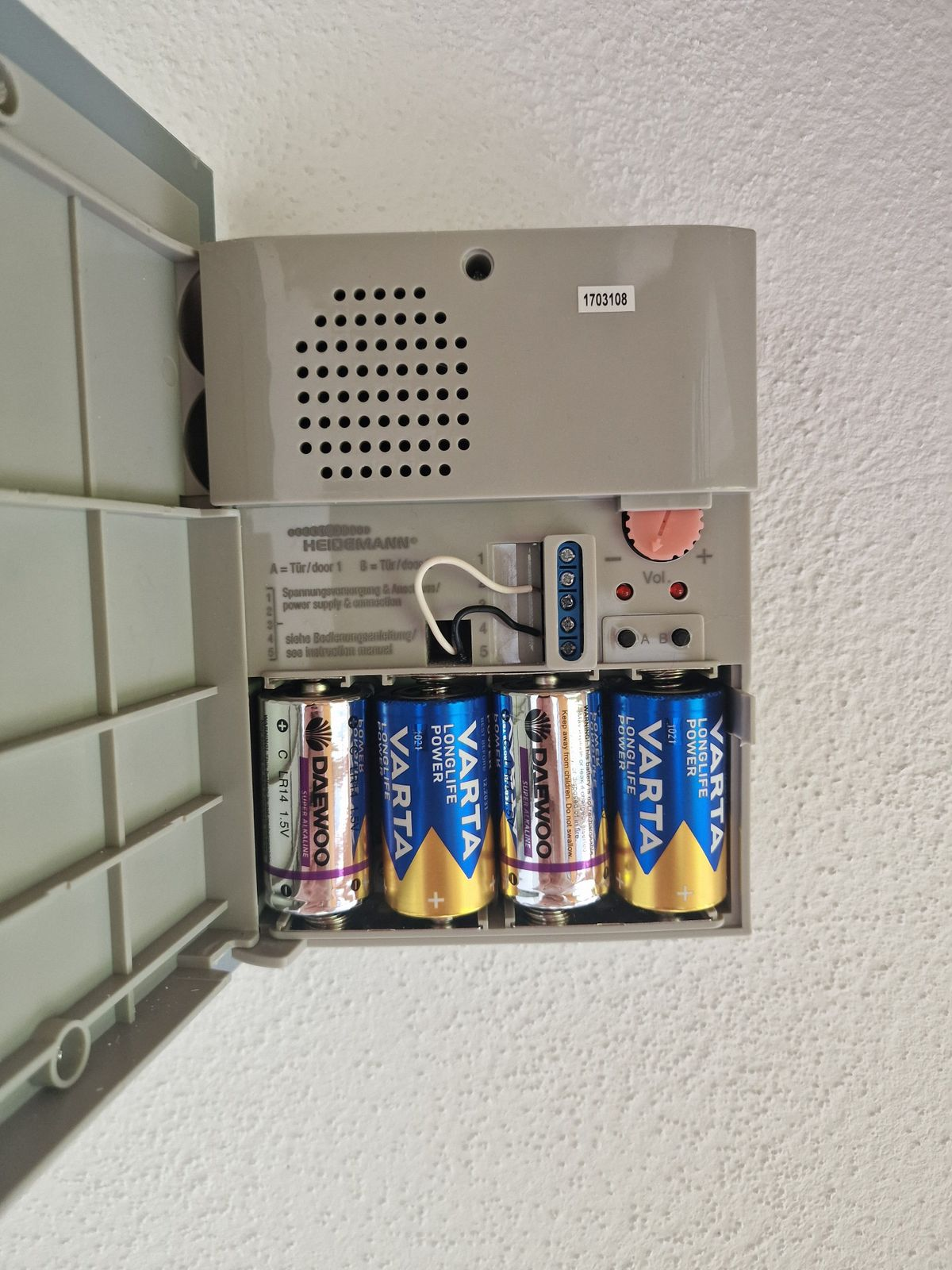

      Das ist meine Klingel:
      Vom Klingelknopf zur Klingel gehen nur 2 Drähte ohne Spannung.

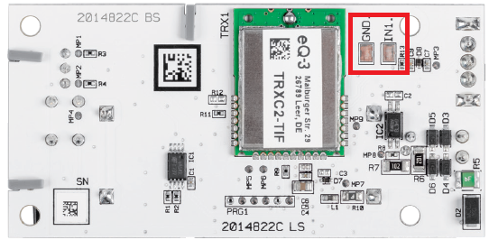

      Ich habe ELV gefragt ob ich da den Taster einfach dranhängen kann.
      Dort kam folgende Antwort:
      Guten Tag Herr xxxxx,
      vielen Dank für Ihre Nachricht.
      Der Anschlusspunkt für den potentialfreien Taster befindet sich auf der Rückseite der Platine (Lötpad GND und IN1).
      Im Anhang finden Sie ein Bild, welches die Position zeigt.

            Das Zweite Problem ist, dass es in der Klingel sehr eng ist
            Mal aufgeschraubt?
            Vielleicht befindet sich hinter dem Plastik ja auch viel Luft. Da hat man mit 'nem Dremel schnell etwas Platz geschaffen.
            Der Aqara dürfte auch ohne Nacharbeit passen - der ist ja relativ flach. Fehlt also nur etwas Platz für das Relais.
            Oder man verwendet stattdessen Halbleiter. Das kriegt man dann auch deutlich Platzsparender hin.

              Die beiden Lötpunkte bekomme ich schon hin. Einer hat ja viel Platz drumherum, bei dem anderen was aufpassen....
                Homoran Global Moderator Administrators @Codierknecht last edited by
                @codierknecht sagte in Klingelsignalerkennung HmIP-DSD-PCB:
                eher nicht.

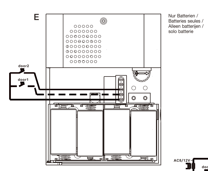

                Nach der verlinkten Anleitungin seinem anderen Thread https://forum.iobroker.net/post/1171476 scheinen dahinter die Klangplatten und der Elektromagnet zum Anstoßen zu liegen.
                Die 4x LR14 tun ihr übriges.
                Da müsste man eher diese durch eine kleine Stromversorgung ersetzen, Leitung in der Nähe vorausgesetzt
                • David G.
                  David G. @Homoran last edited by
                  @homoran sagte in Klingelsignalerkennung HmIP-DSD-PCB:
                  Leider nicht vorhanden ........
