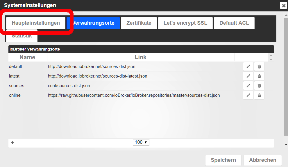

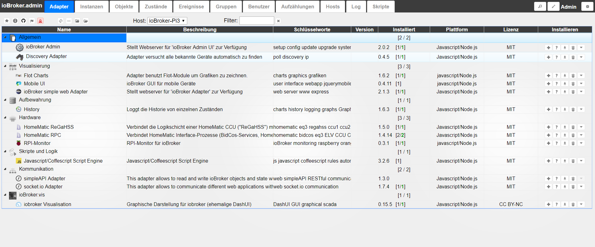

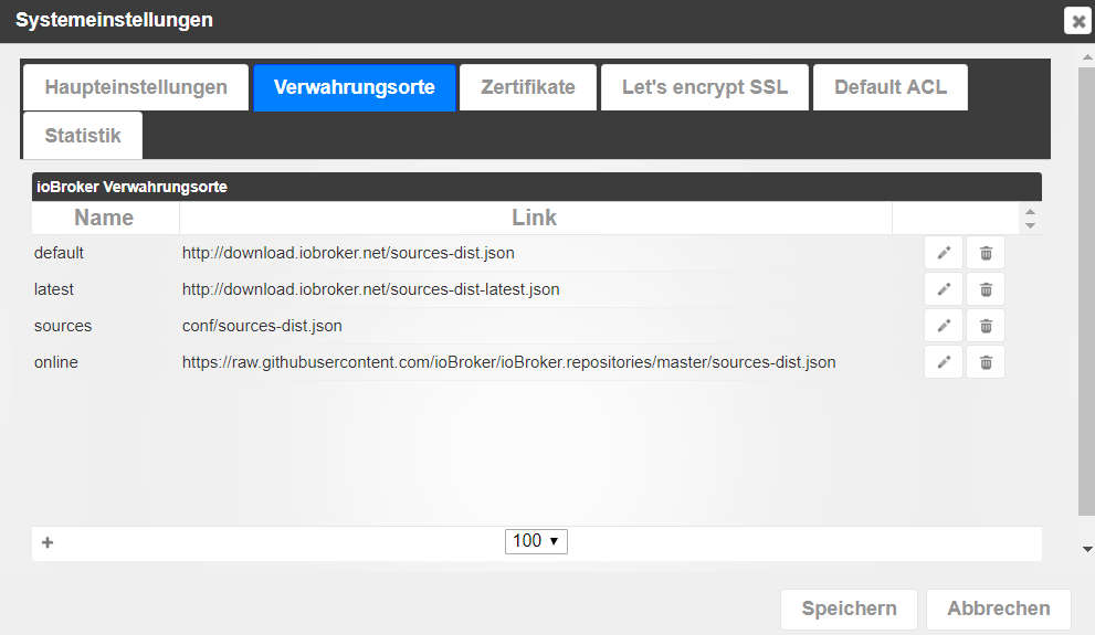

                            Poste bitte mal ein paar Screenshots:
                            • Admin-Einstellungen -> Reiter "Einstellungen", so das "Aktiver Verwahrungsort" sichtbar ist
                            • Admin-Einstellungen -> Reiter "Verwahrungsorte"
                            • Screenshot der Admin-Oberfläche komplett
                            BTW:
                            Wenn der Adapter schon geladen ist, wird jede neue Instanz aus der lokalen Kopie erzeugt und nicht aus dem Inet geholt - der zweite hm-rpc wurde nicht aus dem Inet geladen.
                            Gruß,
                            Eric
                              Gerni last edited by
                              @eric2905:
                              BTW:
                              Gruß,
                              Eric `
                              …anbei

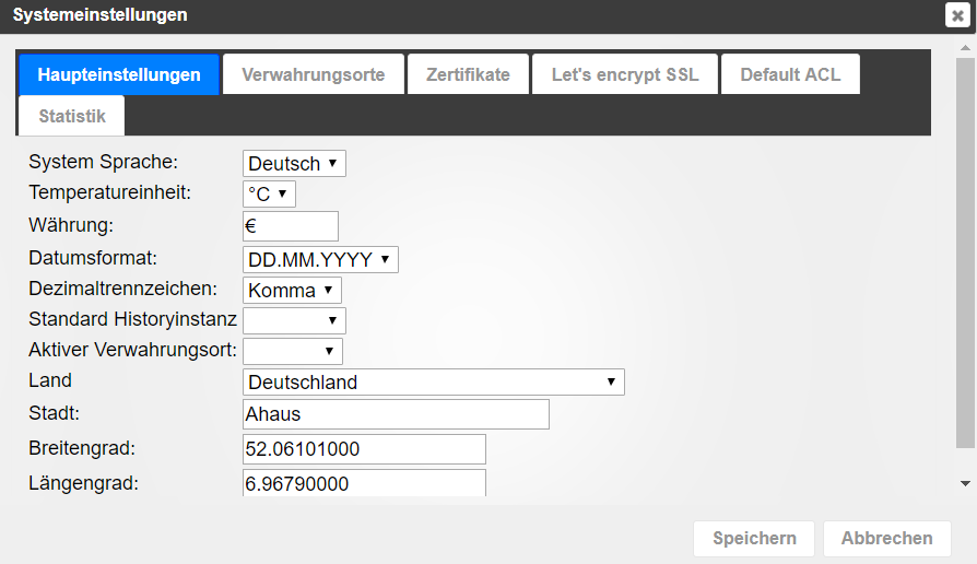

                                Bitte noch den Screenshot vom Reiter "Haupteinstellungen", so dass das Feld "Aktiver Verwahrungsort" sichtbar ist.
                                Gruß,
                                Eric

                                  • eric2905
                                    eric2905 last edited by
                                    Was mir so adhoc auffällt, ist das nur Adapter mit Instanzen angezeigt werden.
                                    Das könnte ein Darstellungsfehler sein.
                                    Klicke mal bitte auf den Stern ganz links (Filter Adapter mit Instanzen) - wo Du auch die Installationsquelle Github/eigene URL, usw. auswählen kannst.
                                    Ggf. musst Du dann nochmal drauf klicken, bis evtl. alles wieder angezeigt wird.
                                    Gruß,
                                    Eric
                                      Homoran Global Moderator Administrators last edited by
                                      @eric2905:
                                      Das könnte ein Darstellungsfehler sein. `
                                      Das kommt, wenn der RasPi keinen Zugriff auf das Repo hat.
                                      Mögliche Ursachen:
                                      • kein Internet - erledigt ping nach außen klappt.
                                      • Repo down
                                      • -> Reload
                                      • -> anderes Repo wählen
                                      Rainer
                                          @eric2905:
                                          gefunden… In der Tat steht da nichts drin. In Zwischenzeit habe ich neu Installiert, aktuell konnte 0.cloud für Alexa nicht installiert werden, Fehler -25.
                                          Sry, ich bin bisher nie in einem Forum unterwegs gewesen und sammle Erfahrungen :-D.
                                            Links neben Verwahrungsorte 😉
