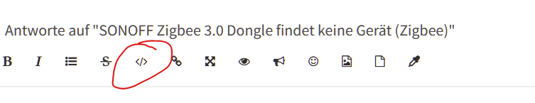

        und LOG's bitte in code tag..
        kann man besser lesen

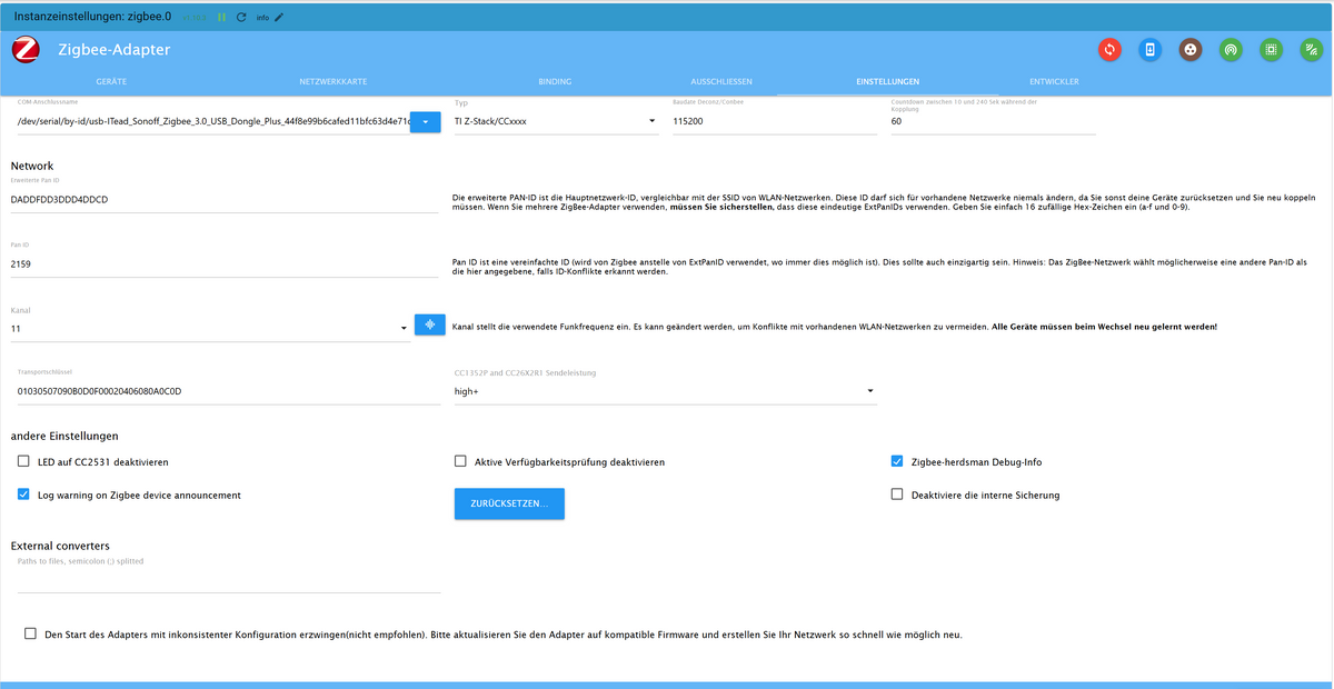

          @philipp-1
          Zeig mal deine Einstellungen. Lt log läuft der Adapter nicht sauber.

            @Asgothian hier ein Screenshot von den Einstellungen.
            Ich muss dazu sagen, das der Adapter anfangs nicht lief und ich diesen via SSH geupdatet habe. Danach wurde er grün.

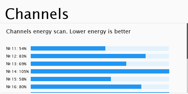

              @philipp-1 Zeig mal bitte in wie weit der Kanal 11 frei ist ? Dazu hast du bei den Einstellungen neben dem Kanal einen Button mit dem du die Funkkanäle scannen kannst.
                Philipp 1 @Asgothian last edited by Philipp 1
                @asgothian
                hatte ich auch schon mal geguckt, Kanal 11 ist der mit dem wenigsten traffic.
                Ich weiß nur nicht, ob die vielleicht alle schon zu voll sind….
