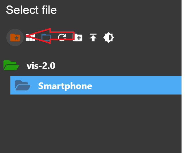

      Wenn ich im Editor von VIS 2 einem Widget ein (neues/anderes) Symbol geben möchte, lande ich oft (je nach Widget) im Verzeichnis "/opt/iobroker/iobroker-data/files/vis-2.0".
      Es ist dann nicht möglich, zu einem Verzeichnis zu navigieren, in dem z.B. Icons liegen, die ich in Vis 1 benutzt habe.
      Z.B. "/opt/iobroker/node_modules/iobroker.icons-mfd-png".
      Beispielhaft ein Widget mit diesen Problemen: "Metro - Tile String" oder "Jaeger-Design - Zustand" (hier "Symbol", nicht "kleines Symbol").
      icebear 1 Reply Last reply Reply Quote 0
      • icebear
        icebear @hmanfred last edited by
        @hmanfred
        Du mußt den kleinen 'roten' Ordner oben aufklappen.
        Klick drauf, dann läuft ein Timer und nach ein paar Sekunden klappt er den Baum auf und du kannst deine Ordner durchsuchen
          hmanfred @icebear last edited by
          @icebear
          Danke.
          Da sieht man mal, wie oberflächlich man manchmal hinschaut. Ich habe das Symbol als "neuer Ordner" interpretiert und nicht weiter beachtet. Jetzt habe ich gesehen, dass "neuer Ordner weiter rechts ist.
