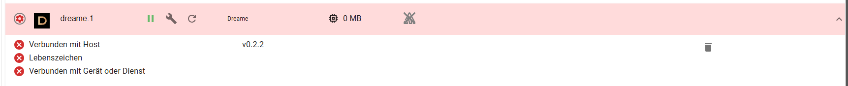

      Manuuu87 @speedy last edited by
      bei mir startet der Adapter nicht. Im Log steht auch nichts. Woran kann es liegen?
        tombox @speedy last edited by
        @speedy einfach durch probieren

                                          Nachtfuchs @newbie2007 last edited by Nachtfuchs
                                          Hallo in die Runde,
                                          erstmal DANKE für das Engagement mit dem Adapter. Ich habe ihn wie am Anfang des Posts beschrieben über github installiert, erhalte allerdings folgende Fehlermeldung (der Status im ioBroker ist mir neu).
                                          Die login-Daten (User ID und Passwort) sind definitv richtig, mit diesen Daten habe ich Zugriff in der App.
                                          Wir haben einen Dreame l10s und einen H14Pro
                                          Hat jemand eine Idee?
                                          Dank euch
                                            Thomas Braun Most Active @Nachtfuchs last edited by
