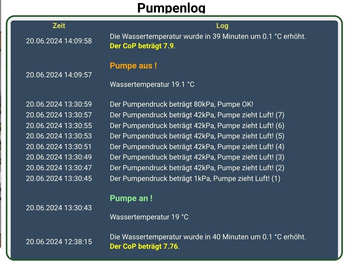

        Homoran Global Moderator Administrators @antimon last edited by
        @antimon sagte in Verlauf bestimmter Zustände in Textform darstellen:
        wie habt Ihr das so gelöst?
        so!

            antimon @Homoran last edited by
            @homoran Sieht gut aus, genau so stelle ich mir das vor!
            Wie sammelst du die Events? Über ein Skript, das einen Datenpunkt mit fertigem JSON betankt?
            Wie werden sie dargestellt? Liest das Table-Widget vorgefertigte Daten aus oder werden die "live" formatiert?

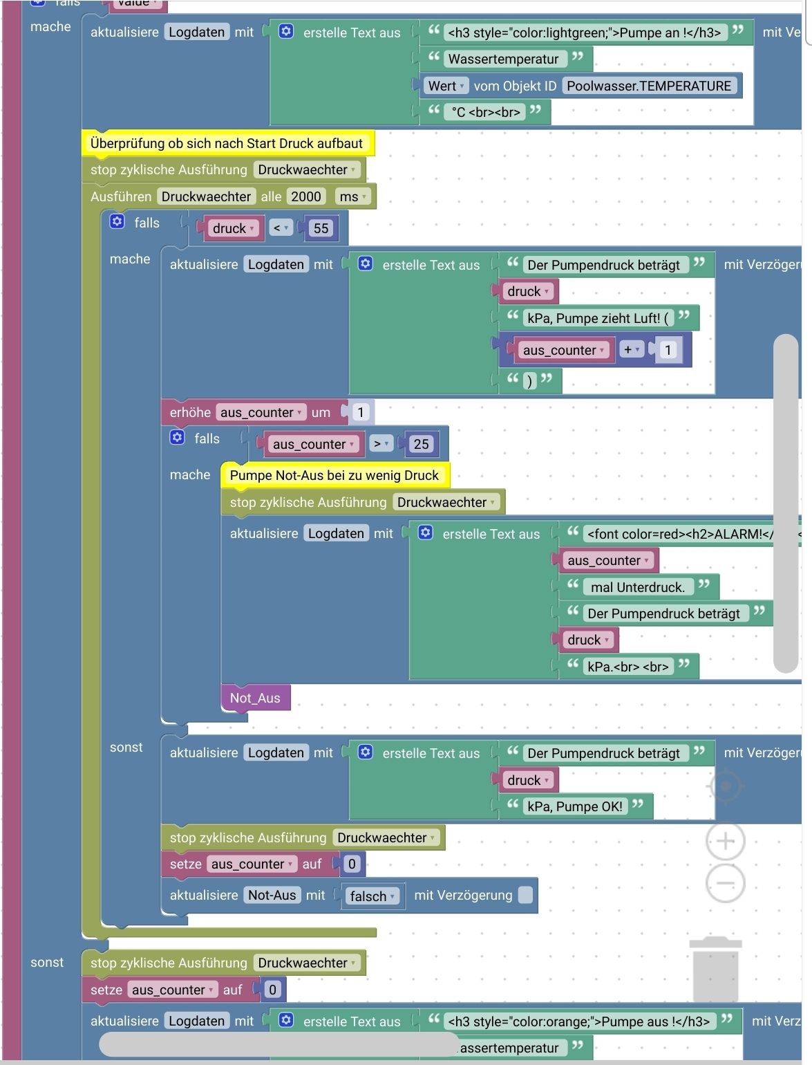

              nicht ganz
              als Text in DP, diesen loggen und im Eventlist Widget darstellen.
              kein JSON
