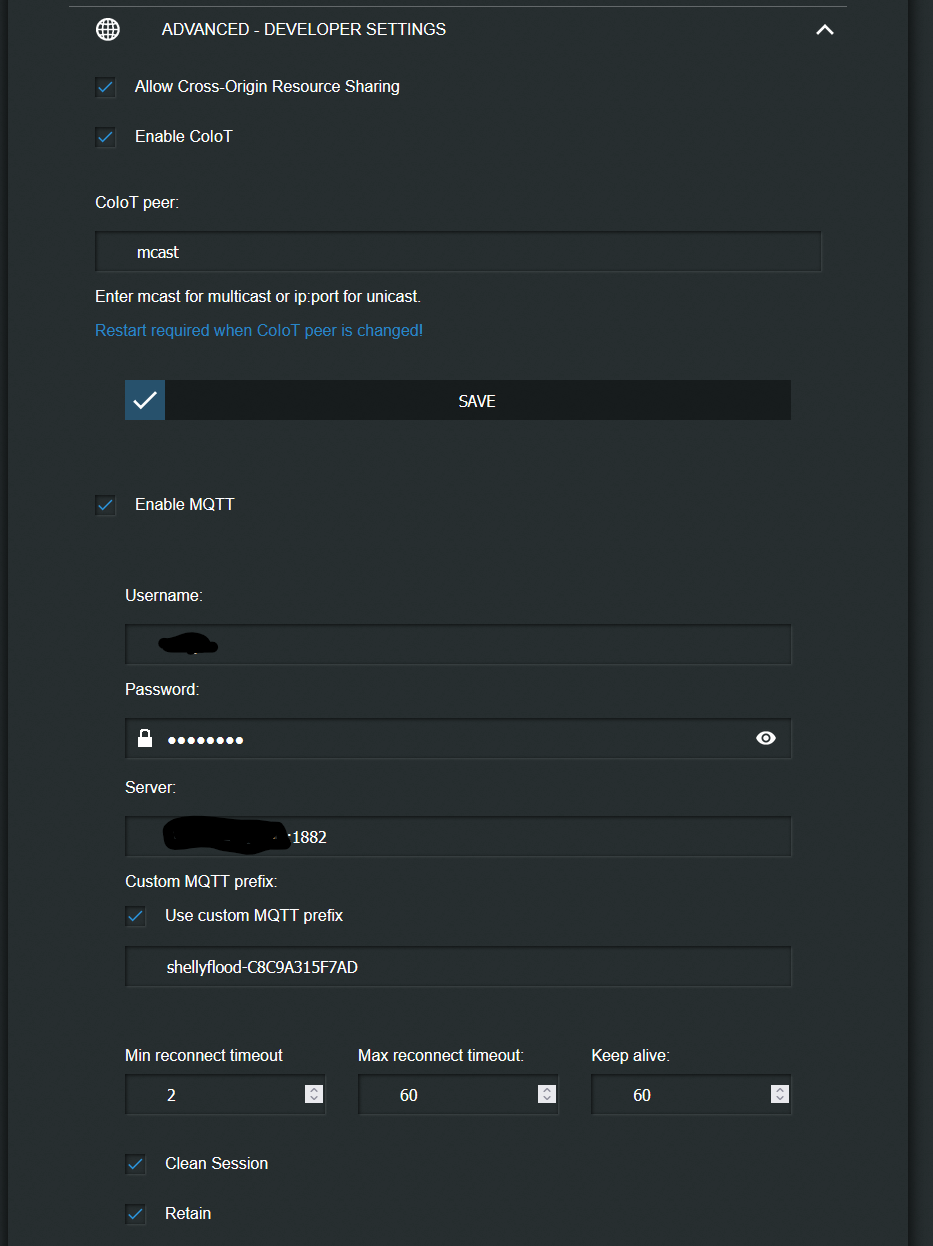

      Nur der neue Shelly Flood möchte nicht erkannt werden (schämt sich).
      Folgende Einstellung:
      Hat jemand eine Idee?
      Ich habe Ihn schon aus dem Schlafmodus aufgeweckt und danach den Shelly-Instanz neu gestartet (hilft leider auch nix).

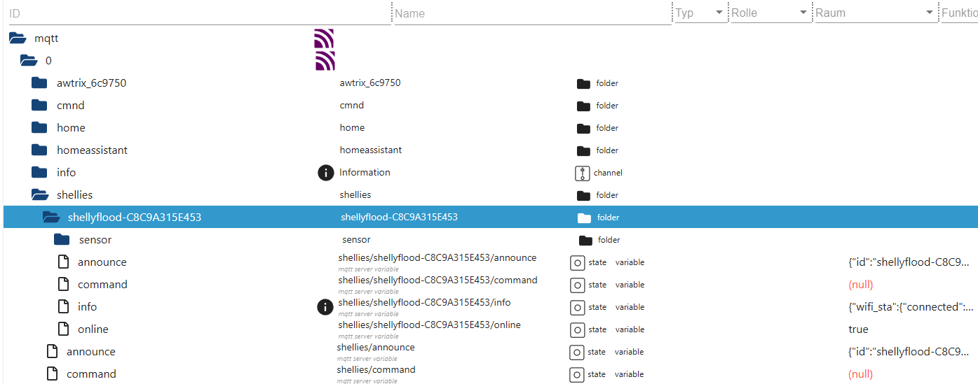

        @hunterhb Servus, den shellyflood habe ich erfolgreich am iobroker angebunden. Wenn ich denn Log richtig verstehe, verwendest du den "shelly" adapter mit port 1882. Grundsätzlich sollte das so funktionieren.
        Meine Lösung verwendet den Adapter MQTT Broker/Client vom iob auf port 1883. Das funktioniert!
        Bin mir nicht sicher, warum ich den so eingebunden hatte, aber der shellyflood ist wohl noch aus generation 1 oder ich hatte den mqtt adapter einfach schon laufen.

            hunterhb @mcm1957 last edited by
            @mcm1957 Hallo, ich hab den Flood jetzt eingebunden. Ich glaube das Hauptproblem war, dass der alle 30s für mehr als eine Minunte schlafen geht.
            Das stört im Betrieb nicht, aber beim Einrichten.
