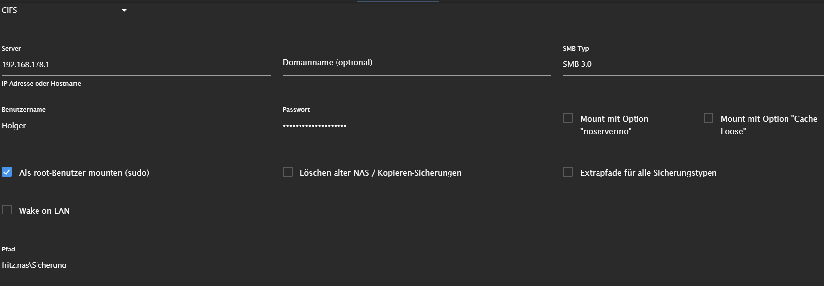

      ich wollte jetzt noch ein backup auf eine Fritzbox-Festplatte installieren, ein Zugang des iobroker will mir aber nicht gelingen.
      Hab schon einige Varianten durchprobiert...
      Ich benutze z. B: folgende Einstellungen:

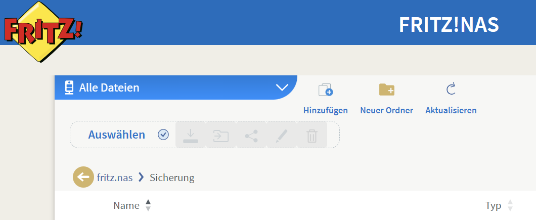

      Mit diesem Benutzernamen und passwort komme ich über den Browser auf den NAS - Speicher.
      Iobroker/Backitup schickt folgende Fehlermeldung:
      BackItUp:
      Die Sicherung wurde nicht vollständig erstellt. Bitte die Fehlermeldungen überprüfen!
      mount: Error: Command failed: sudo mount -t cifs -o username=Holger,password=*** *,rw,uid=iobroker,gid=iobroker,file_mode= 0777,dir_mode=0777//192.168.178.1/ fritz.nas\Sicherung /opt/iobroker/backups mount error(2): No such file or directory Refer to the mount.cifs (8) manual page (e.g. man mount.cifs) and kernel log messages (dmesg)

          @brokeling die beiden Haken bei "mount" setzen

              Da fehlt auch das Volume des Datenträgers. Im Wiki zum Backitup-Adapter steht auch drin, wie man das herausfindet.
              Und weitere Hinweise zum FritzNAS finden sich da auch.
              Sind die ganzen Leerzeichen in Original auch? Oder hast du das nun von Hand abgepinnt?
              B 2 Replies Last reply Reply Quote 0
                fastfoot last edited by
                der Pfad ist falsch! Entweder fritz.nas\\Sicherung oder fritz.nas/Sicherung, ein einzelner Backslash führt zum Fehler
                Thomas Braun 1 Reply Last reply Reply Quote 1
                              Die (wenigen) Infos zu fritzNAS habe ich übernommen.
                              Zum Volume kann ich nichts finden...was meinst du da genau?
                              Die Bezeichnung des Laufwerks?
                                Thomas Braun Most Active @brokeling last edited by Thomas Braun
                                @brokeling sagte in Backitup und FritzNAS - bekomme ich nicht hin!:
                                Da steht doch einiges drin?
                                https://github.com/simatec/ioBroker.backitup/wiki/Diverse-Anleitungen-für-ioBroker.backitup
                                Volume ist die Bezeichnung des Datenträgers.

                                      Wo müsste das Volume - die Bezeichnung des Datenträgers - rein?
                                        Ich hoffe das geht auch .
                                        Klar geht das.
                                        Das Volume kommt zwischen host (hier wohl fritz.nas) und die freigegebenen Verzeichnisse.
