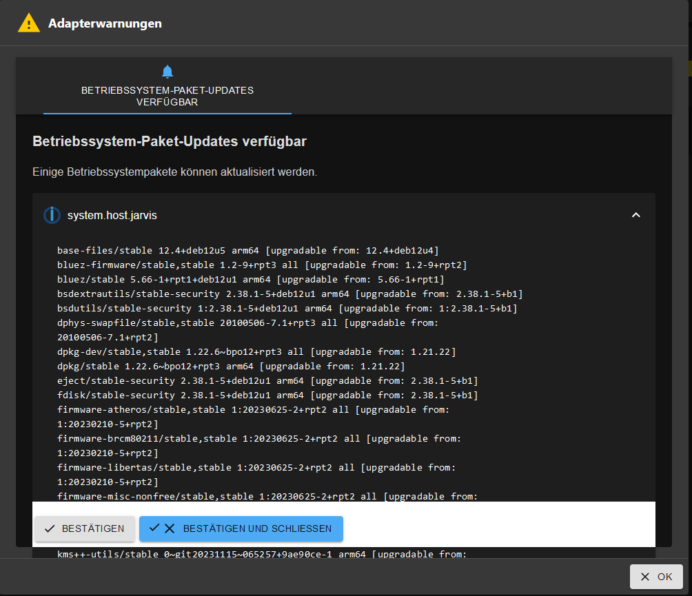

      86ded6a8-8ae8-4313-b5bb-8d7396b561dc-grafik.png Hallo zusammen bekommen in den letzten Wochen folgende Warnung/Meldung. Hardware Pi4B 8GB mit Bookwurm. Kann mir einer helfen was ich tun muss. Vielen Dank vorab
        Thomas Braun Most Active @Alexvoell last edited by
        @alexvoell
        Dein Betriebssystem auf Stand bringen...
        iob stop
        sudo apt update
        sudo apt full-upgrade
        sudo reboot
        A B 2 Replies Last reply Reply Quote 0

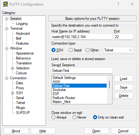

                @bernd-3 Bei einem Raspberry Pi sollte immer SSH aktiviert werden im Betriebssystem ... das sollte aber funktionieren, wenn der Terminal-Adapter Zugriff hat...
                Wenn Du über einen Windows-PC Zugriff nimmst, Putty installieren, und dann von dort aus versuchen, den Pi zu erreichen...
                https://www.putty.org/
                So sollte das aussehen (IP-Adresse und Username natürlich anpassen):

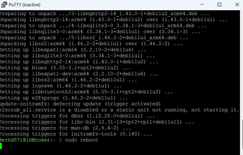

                  also per Putty bin ich soweit gekommen:
                  Aber reboot scheint nicht zu funktionieren. Was mache ich nun?
                    Homoran Global Moderator Administrators @Bernd 3 last edited by
                    @bernd-3 sagte in Host Betriebssystem Updates Paket verfügbar:
                    woran machst du das fest?
                      Bernd 3 @Homoran last edited by
                      @MartinP
                      Sorry, hat wohl etwas gedauert, aber jetzt läuft es wieder!
                      Vielen vielen Dank!!!!!! 👏 und sorry für meine Unwissenheit!🙄
