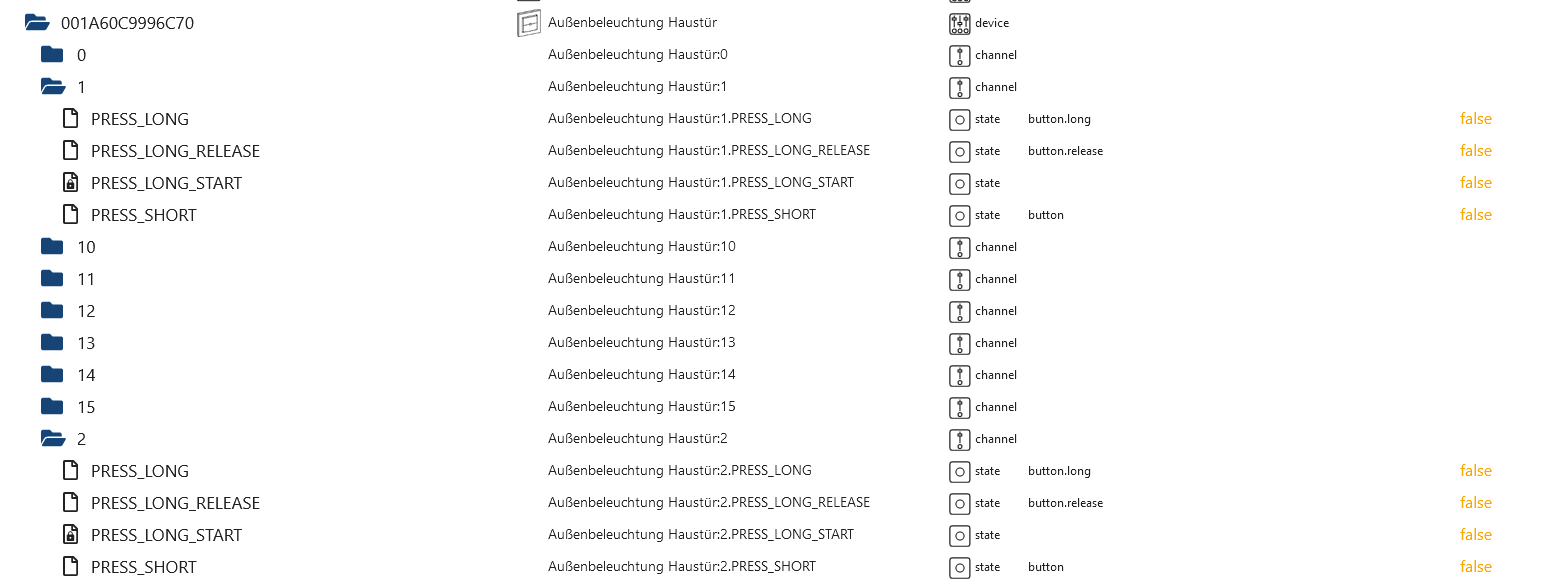

      ich habe eine Frage zu den Datenpunkten zu meinem Homematic IP Schaltaktor mit Signalleuchte (HmIP-BSL - Firmware 2.0.2).
      Es gibt die Punkte "PRESS_LONG" und "PRESS_SHORT" nur leider werden diese nicht geändert, wenn ich wirklich mal lang gedrückt halte.

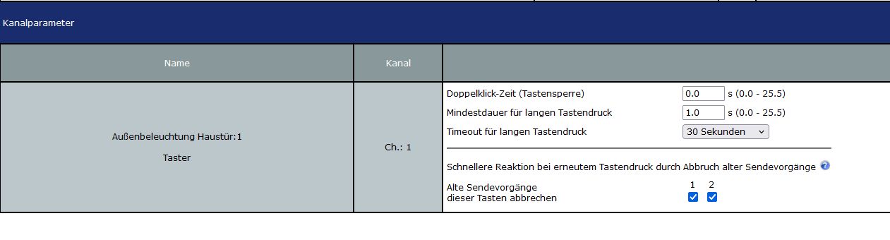

      In der Zentrale ist eingestellt für langen Tastendruck mindestens 1 Sekunde - die Punkte ändern sich aber nicht.
      Hat jemand eine Erklärung?

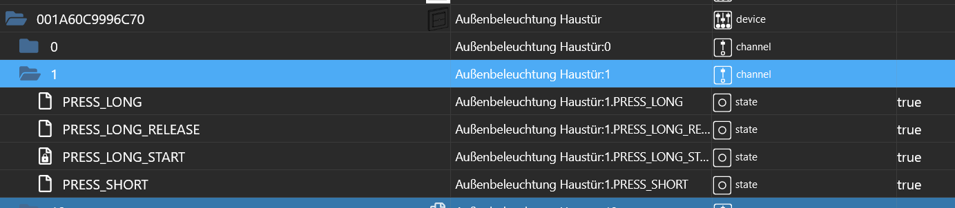

            @paul53 Eine kurze Rückfrage... Er aktualisiert zwar die Uhrzeit, der Wert bleibt aber dauernd auf "true" stehen. Müsste er sich nicht mal wieder auf "false" stellen? Das wäre für Blockly Skripte ja etwas ungünstig, weil ich eigentlich immer auf den Wert triggere.

              @surfer09 sagte: Müsste er sich nicht mal wieder auf "false" stellen?
              Nein, die Datenpunkte sind immer true und aktualisieren nur den Zeitstempel.
              @surfer09 sagte in Datenpunkte HM IP Schaltaktor mit Signalleuchte *gelöst*:
              Bei Tasten muss man auf "ist wahr" oder "wurde aktualisiert" triggern.
