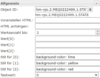

      Falls ja, habe ich eines, das sich in VIS 2 nicht so verhält, wie in VIS: "Basic- ValueList HTML Style"
      Ich habe es in VIS verwendet, um je nach Zustand des Objektes (Fenster-Drehgriffkontakt) die Farbe zu wechseln. Die Konfig sah in VIS so aus:
      Das entsprach den 3 möglichen Zuständen des Kontaktes.

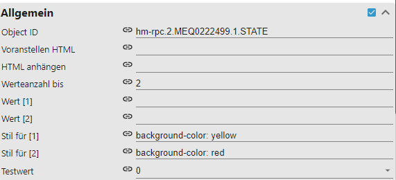

      In VIS 2 sieht das importierte Widget so aus:
      Es fehlt also der Wert Null. Er wird aber intern interpretiert, zur Laufzeit funktioniert das Widget also.
      Man kann aber kein neues bauen, weil auch beim Einfügen aus der Palette immer der erste Wert (Null) fehlt.
      Ich vermute mal, dass bei der Anpassung der Programmierer das "bis" unter "Werteanzahl bis" übersehen hat. Wenn man die Null als gültigen Wert mitzählt ist "bis" in der Menge ja immer 1 mehr. ...bis 1 sind also 2 Werte (0, 1), ...bis 2 sind 3 Werte (0, 1, 2) etc.

        icebear @hmanfred last edited by
        @hmanfred
        Ist bekannt, siehe hier
