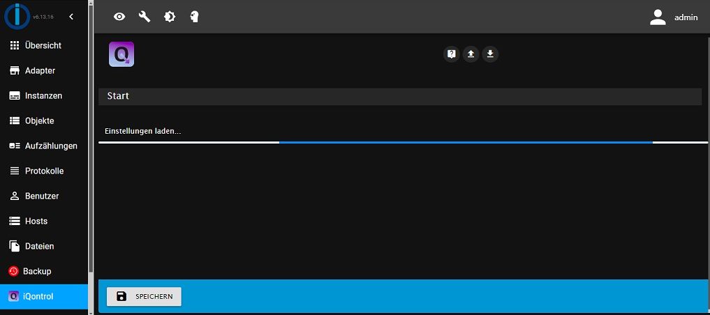

      ich habe ein für mich ganz kurioses Problem. Auf meinem RPi5 mit M2.SSD läuft das 64bit Lite OS. Ich habe den iobroker wie gewöhnlich installiert, alles nach Anleitung. Es lief alles super. Nach und nach habe ich die meine Geräte und Scripte (Blockly) erstellt. Eine Visu lief über iQontrol.
      Am Anfang hat sich der Pi5 immer mal wieder spontan aufgehängt. Leider habe ich die Logfiles nicht mehr... Dann hat sich iQontrol aufghängt und ich konnte nichts mehr machen.
      Also habe ich das System komplett neu aufgesetzt. Bei der SSD habe ich sogar die Partitionen gelöscht und das OS neu aufgespielt. Alles neu eingerichtet, den iQontrol Adapter installiert und nun bekomme ich diesen Screen:
      Nochmal alles durchgeführt... Neues OS, iobroker neu installiert, iQontrol Adpter installiert. Gleiches Ergebnis.
      Nun habe ich gedacht, die SSD hat einen Schaden, dass sich an einer Stelle im Speicher ein Flag gesetzt hat, welches Probleme bereitet. Also neue SSD gekauft, alles neu aufgesetzt... Nun ratet mal:
      iQontrol startet nicht mehr... Trotz neuem OS, neuer Installation. 5x... Gibt es im RPi einen Speicherbereich? Ich habe die Browserdaten alle schon mehrfach gelöscht...
      Fehler im Log:
      Zeit
      warn
      Nachricht
      admin.0
      2024-06-22 21:07:31.095	error	[getObjectView] ERROR: TypeError: Cannot read properties of null (reading 'root')
      web.0
      2024-06-22 21:05:06.083	warn	setTimeout called, but adapter is shutting down
      web.0
      2024-06-22 21:04:54.889	warn	setTimeout called, but adapter is shutting down
      admin.0
      2024-06-22 21:04:14.145	error	[getObjectView] ERROR: TypeError: Cannot read properties of null (reading 'root')
      admin.0
      2024-06-22 20:43:05.036	error	[getObjectView] ERROR: TypeError: Cannot read properties of null (reading 'root')
      admin.0
      2024-06-22 20:41:25.126	error	[getObjectView] ERROR: TypeError: Cannot read properties of null (reading 'root')
      Jemand eine Idee? Ich verzweifel gerade daran!

                                    2024-06-23 08:58:20.920  - info: web.0 (14328) http server listening on port 8082
                                    2024-06-23 08:58:24.158  - info: host.ioBroker instance system.adapter.iqontrol.0 started with pid 14343
                                    2024-06-23 08:58:24.744  - info: iqontrol.0 (14343) starting. Version 2.3.0 in /opt/iobroker/node_modules/iobroker.iqontrol, node: v20.15.0, js-controller: 5.0.19
                                    2024-06-23 08:58:24.765  - info: iqontrol.0 (14343) systemLanguage = de
                                    2024-06-23 08:58:24.765  - info: iqontrol.0 (14343) Creating Passphrase...
                                    2024-06-23 08:58:24.811  - info: iqontrol.0 (14343) Creating Popup States...
                                    2024-06-23 08:58:24.838  - info: iqontrol.0 (14343) Creating Widget States...
                                    2024-06-23 08:58:24.839  - info: iqontrol.0 (14343) Lists deactivated.
                                    2024-06-23 08:58:24.839  - info: iqontrol.0 (14343) Deleting unused Objects...
                                    2024-06-23 08:58:24.839  - info: iqontrol.0 (14343) Subscribing to states...
                                    2024-06-23 08:58:24.840  - info: iqontrol.0 (14343) iQontrol ready.
                                    2024-06-23 09:08:04.437  - info: admin.0 (14271) ==> Connected system.user.admin from ::ffff:192.168.178.7
                                    2024-06-23 09:08:13.748  - info: admin.0 (14271) ==> Connected system.user.admin from ::ffff:192.168.178.7
                                    2024-06-23 09:08:14.153  - error: admin.0 (14271) [getObjectView] ERROR: TypeError: Cannot read properties of null (reading 'root')
                                    2024-06-23 09:08:46.036  - info: admin.0 (14271) <== Disconnect system.user.admin from ::ffff:192.168.178.7
                                    2024-06-23 09:08:58.293  - info: web.0 (14328) ==> Connected system.user.admin from ::ffff:192.168.178.7
                                    2024-06-23 09:09:15.096  - info: web.0 (14328) <== Disconnect system.user.admin from ::ffff:192.168.178.7 iqontrol.0
                                    2024-06-23 09:09:25.773  - info: admin.0 (14271) ==> Connected system.user.admin from ::ffff:192.168.178.7
                                    2024-06-23 09:09:26.154  - error: admin.0 (14271) [getObjectView] ERROR: TypeError: Cannot read properties of null (reading 'root')
                                    2024-06-23 09:24:32.818  - info: admin.0 (14271) <== Disconnect system.user.admin from ::ffff:192.168.178.7
                                    2024-06-23 09:24:32.823  - info: admin.0 (14271) <== Disconnect system.user.admin from ::ffff:192.168.178.7 admin
                                    2024-06-23 09:24:33.921  - info: admin.0 (14271) ==> Connected system.user.admin from ::ffff:192.168.178.7
                                    2024-06-23 09:24:35.197  - info: admin.0 (14271) ==> Connected system.user.admin from ::ffff:192.168.178.7
                                    2024-06-23 09:24:35.575  - error: admin.0 (14271) [getObjectView] ERROR: TypeError: Cannot read properties of null (reading 'root')
                                    2024-06-23 09:24:38.204  - info: admin.0 (14271) <== Disconnect system.user.admin from ::ffff:192.168.178.7

                                      BenK81 @Homoran last edited by
                                      Im IOB Log bekomme ich auch immer die folgenden Meldungen:
                                      2024-06-23 08:56:56.788 - info: admin.0 (9341) Got terminate signal TERMINATE_YOURSELF
                                      2024-06-23 08:56:56.783 - info: iqontrol.0 (9547) Stop trigger intervals...
                                      2024-06-23 08:56:56.790 - info: iqontrol.0 (9547) cleaned everything up...
                                      2024-06-23 08:56:56.793 - info: iqontrol.0 (9547) Got terminate signal TERMINATE_YOURSELF
                                      2024-06-23 08:56:56.783 - warn: web.0 (9645) setTimeout called, but adapter is shutting down
                                      2024-06-23 08:56:56.795 - info: web.0 (9645) Got terminate signal TERMINATE_YOURSELF
                                      2024-06-23 08:56:56.780 - info: backitup.0 (9306) cleaned everything up...
                                      2024-06-23 08:56:56.794 - info: backitup.0 (9306) Got terminate signal TERMINATE_YOURSELF
                                      2024-06-23 08:56:56.796 - info: admin.0 (9341) terminating
                                      2024-06-23 08:56:56.797 - info: admin.0 (9341) Terminated (NO_ERROR): Without reason
                                      2024-06-23 08:56:56.798 - info: iqontrol.0 (9547) terminating
                                      2024-06-23 08:56:56.799 - info: backitup.0 (9306) terminating
                                      2024-06-23 08:56:56.799 - info: iqontrol.0 (9547) Terminated (NO_ERROR): Without reason
                                      2024-06-23 08:56:56.789 - info: discovery.0 (9321) Got terminate signal TERMINATE_YOURSELF
                                      2024-06-23 08:56:56.800 - info: discovery.0 (9321) terminating
                                      2024-06-23 08:56:56.800 - info: backitup.0 (9306) Terminated (NO_ERROR): Without reason
                                      2024-06-23 08:56:56.801 - info: discovery.0 (9321) Terminated (NO_ERROR): Without reason
                                      Was bedeutet: "iqontrol.0 (9547) Terminated (NO_ERROR): Without reason" ???
